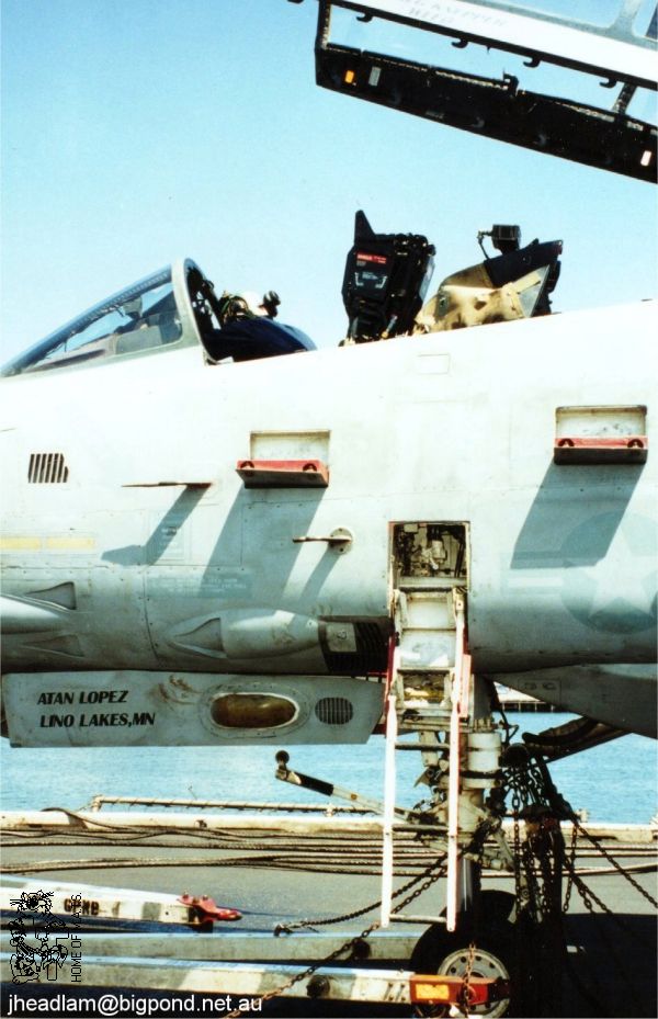

Immagine inserita a scopo di discussione - fonte anft.net/f-14/
ImmagineTomcat 135 by Valerio, su Flickr
I predellini di salita sono estremamente basici da scatola.. mancano molti dettagli. Nella foto sopra a sinistra il predellino Tamiya, a destra lo stesso dopo la modifica.
ImmagineTomcat 136 by Valerio, su Flickr
ImmagineTomcat 137 by Valerio, su Flickr
In pratica ho riprodotto le cerniere di blocco forando la plastica (non sono perfettamente fedeli ma il ridotto spazio a disposizione non permetteva di più) e ho aggiunto la "skin" esterna del velivolo, che si vede chiaramente nelle foto degli esemplari veri, incollando i pezzi originali del kit su un foglietto in fotoincisione ricavate dalle cornici di un vecchio set Eduard.
