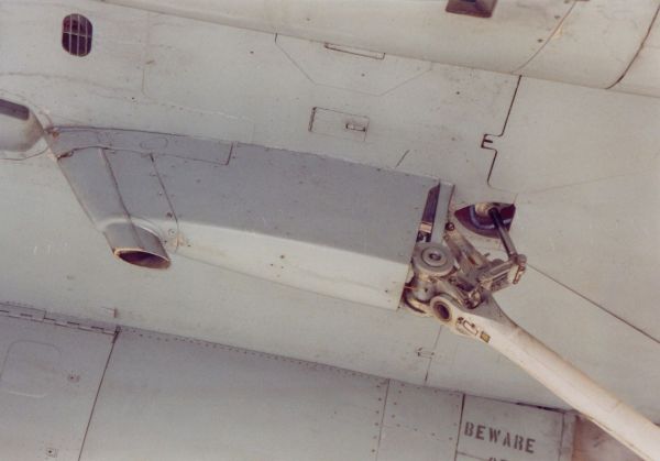

Passiamo al gancio d'arresto... quello reale segue:
Immagini inserite a scopo di discussione - fonte anft.net/f-14/
Questo, invece, è il gancio realizzato dalla Tamiya... che non ha fatto proprio benissimo i compiti a casa...!
ImmagineTomcat 112 by Valerio, su Flickr
In particolare il meccanismo indicato dalla freccia mostra come i vari elementi siano appena abbozzati. Sicuramente a modello ultimato il tutto rimarrà abbastanza nascosto per cui mi sarei potuto risparmiare un pò di lavoro... ma non ho resistito e ho voluto comunque modificare il pezzo!
ImmagineTomcat 115 by Valerio, su Flickr
In verde: Ho riprodotto il martinetto idraulico che permette al gancio di estendersi; è fatto da due tubicini della Albion Alloy (quello più grande da 0,5 mm, il più piccolo da 0,4) infilati l'uno dentro l'altro.
In rosso: Con un'altra piccola sezione del tubicino da 0,5mm ho realizzato il perno di fissaggio del gancio.
In giallo: Dopo aver eliminato parte della plastica del kit per "liberare" il perno di supporto del gancio ho aggiunto, utilizzando una strisciolina recuperata dal telaio di una fotoincisione, la staffa che lo collega al martinetto per l'estensione.
ImmagineTomcat 114 by Valerio, su Flickr
Già che ero all'opera ho anche aperto lo sfiato evidenziato dalla freccia in blu che, a dir la verità, sto ancora cercando di capire quale funzione avesse.
Ad ogni modo la Tamiya lo ha stampato pieno.. per aprirlo ho scavato la plastica dapprima con una fresetta montata sul mio fidato trapanino, poi ho rifinito i bordi con un bisturi affilato.
ImmagineTomcat 113 by Valerio, su Flickr
