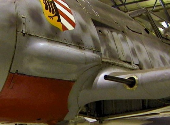

In ogni caso il foro non va stuccato perchè così usciva l'arma dall'ala. Esempio
fonte foto (link che ti consiglio di guardare perchè si vede tutto)
spero di aver azzeccato il punto della faccenda ;)
se proprio vuoi metterli dopo si, devi eliminare lo scalino ma occhio che poi la canna non si infili troppo in fondo nella struttura delle ali quando li metti

ha perfettamente ragione Seby!
il bordo serve a bloccare il cannoncino in modo che sporga della giusta lunghezza dall'ala. e niente stucco ;)
