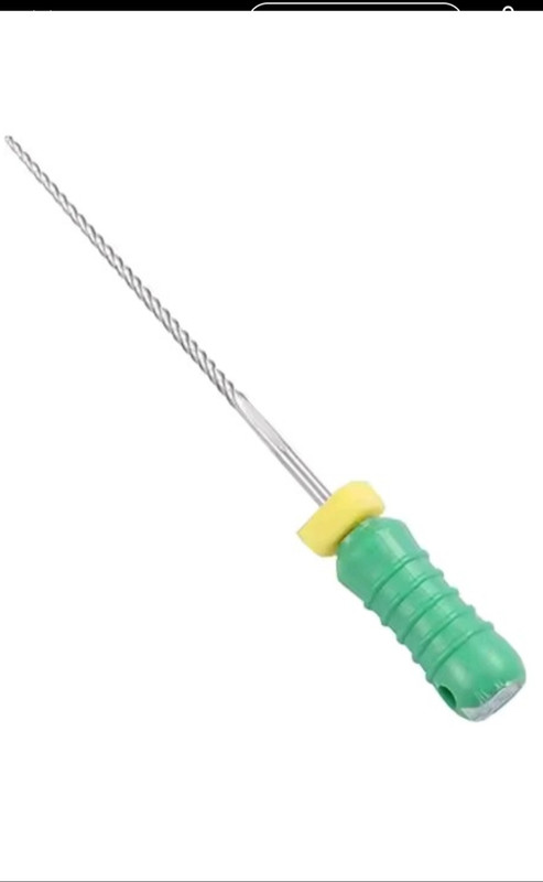

Ciao Corrado,
nel puntale aria cè un orifizio, verifica che non ci siano incrostazioni, idem a suo interno e sulla punta della duse.
Ma per risolvere il problema devi verificare che l'oring alla base della duse non sia rotto o deformato e che la duse si incastri bene nella sede del corpo aerografo.
Quest'ultima non deve avere impurità o incrostazioni nella sede della duse che possano impedire il corretto accoppiamento delle parti.
Fatti tutti questi controlli, assicurati che il puntale aria quando lo installi arrivi a battuta nella sua posizione sul corpo aerografo. Infatti questo, oltre a mettere in atto il principio di Bernoulli, tiene stretta la duse nella sua sede spingendola sul corpo aerografo. Se tutti questi incastri non lavorano come sono stati progettati, da qualche parte saltano fuori i problemi come questo.
Ma vedrai che si risolverà.
In alcuni casi questo problema si verifica anche quando si installa un puntale non coerente con la duse e viceversa.
