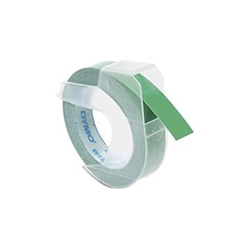

Dando un occhiata alla documentazione che ho quelle linee sarebbero corrette da inserire, ma concentrati sulle linee di giunzione per attenuare il più possibile i gradini.
E poi come ti ha detto anche Valerio procedi alla verniciatura portando alla fine il modello.
Se poi vuoi proprio fare quelle linee ti suggerisco di usare il nastro Dymo per creare dei righelli adesivi che ti aiuterebbero a tenere con precisione lo scriber.
immagine inserita a scopo di discussione- fonte: https://www.amazon.it
Quel nastro ne ho un paio di rotoli della vecchia etichettatrice che non uso più avendo una di quelle nuove, scriber ne ho di diversi tipi, quindi sono attrezzato, però, considerato che è sotto, che oltre a voi per foto nessuno vedrà mai il modello e se per sbaglio qualcuno lo "intravede" non capisce na mazza, quindi per stavolta soprassiedo e passo alla lezione "aerografia applicata su modello"! :-oook :-laugh
