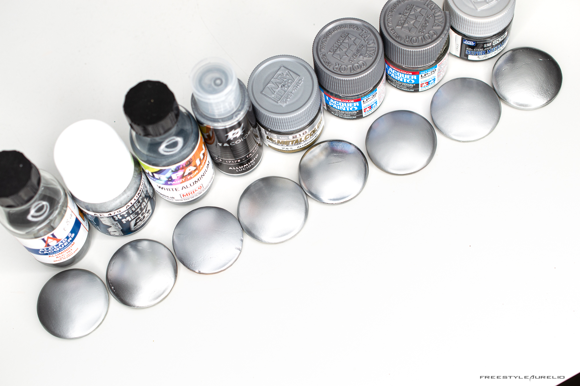

Che prodotto stai utilizzando per il metallizzato?
Te lo chiedo perché restituisce un effetto molto grezzo e glitterato lontano dal vero.
Ciao Aurelio, ho usato un XF-56, grigio metallizzato.
Calcola che una volta chiuso lo spazio che si vede è veramente pochissimo, ma che mi consigli di fare?
Non ho ancora chiuso le semifusoliere (lo farei domani) quindi posso ancora intervenire.
Marco
Ciao Marco, giusto quel che dici dell'interno ma l'esterno resterà ben visibile e sarebbe un peccato non sfruttare le potenzialità di prodotti metallizzati più performanti come questi in basso

FreestyleAurelio ha scritto: 6 ottobre 2025, 22:29
Geometrino82 ha scritto: 3 ottobre 2025, 16:52
FreestyleAurelio ha scritto: 3 ottobre 2025, 7:39 Buon wip, Marco.
Marco
Grazie Aurelio, ora ho capito cosa intendevi dire. Prenderò in considerazione i tuoi consigli per colorare la parte esterna. Anche perché avrà bisogno di parecchi interventi "artistici" quella zona in quanto a dettaglio è un po' scarna.
