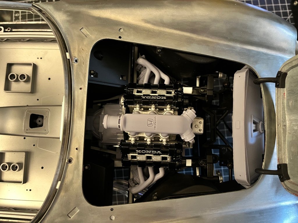

Dopo aver montato il cofano in posizione sono arrivato al risultato che il collettore aspirazione originale Honda non può starci, a meno di non tagliare e ricavare una finestra nel cofano. Ma non voglio bucare e "americanizzare" il cofano.
Al solito ho importato e quotato su Fusion l'area grafica dei collettori e ho iniziato il "master" per avere un idea tra interassi e altezze. Una volta trovato la quadra con le quote, partirò a ridisegnare il collettore il quale dovrà avare l'attacco della wastegate e l'attacco per i 2 condotti intercooler.
frah2o
Messaggi: 864
Re: 1/8 1963 GTO: a faithless, blasphemy and insane job.
Messaggio da frah2o »
Dopo un pò di prove tra disegno e stampa e seguendo la linea guida tecnica del motore Honda, ho terminato il collettore aspirazione con la wastegate (ricalcata pari dal motore Honda originale) e i corpi farfallati....il tutto separabile.
E ora comincerò il collegamento delle tubazioni tra corpi farfallati ed intercooler.
