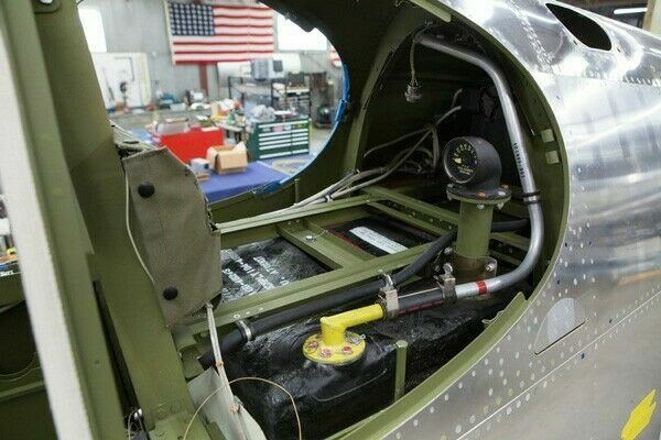

Il serbatoio in fusoliera del Mustang era realizzato in una guaina ignifuga morbida dalla trama rugosa se così si può definire, vi mostro un'immagine:
https://www.ebay.ca/itm/154344290054 - Immagine pubblicata a scopo di discussione
Ho replicato questo effetto andando a sciogliere la plastica del serbatoio con il pennellino della colla Tamiya fino a creare una superfice disomogenea e irregolare.
