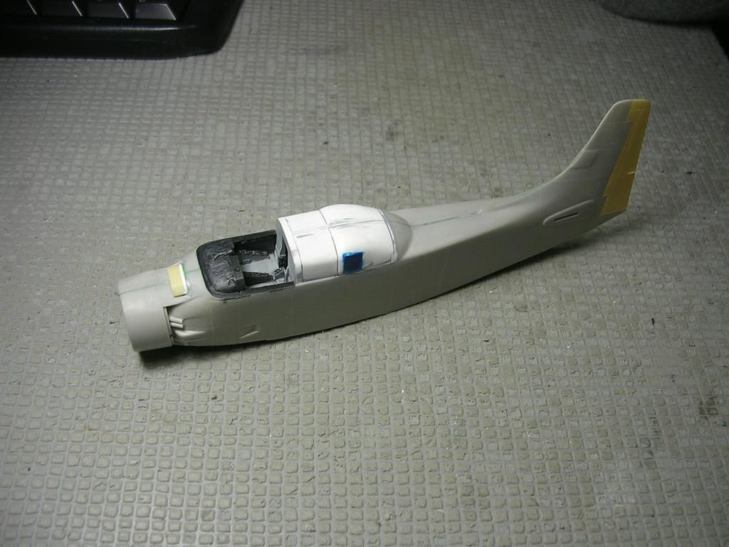

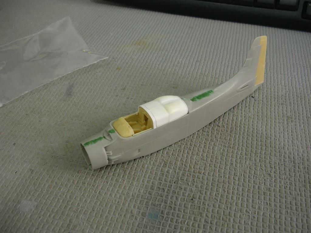

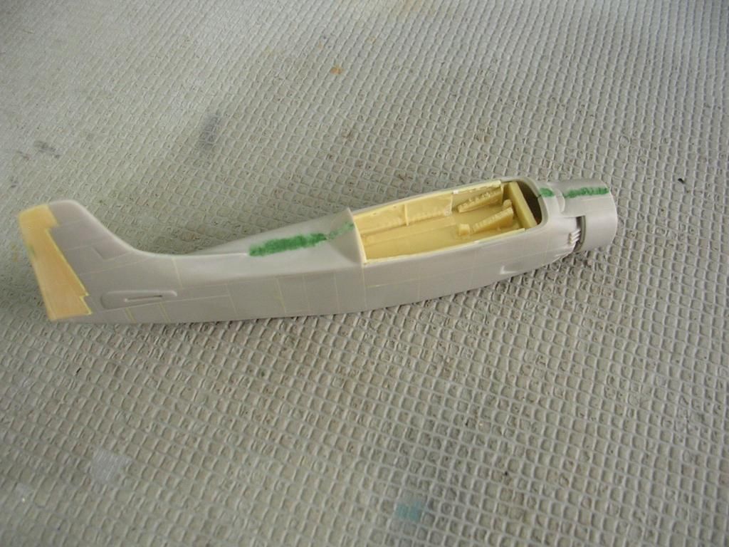

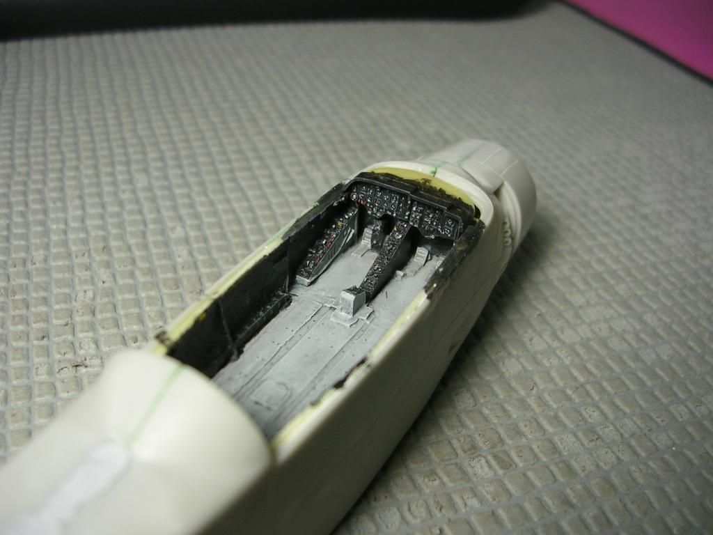

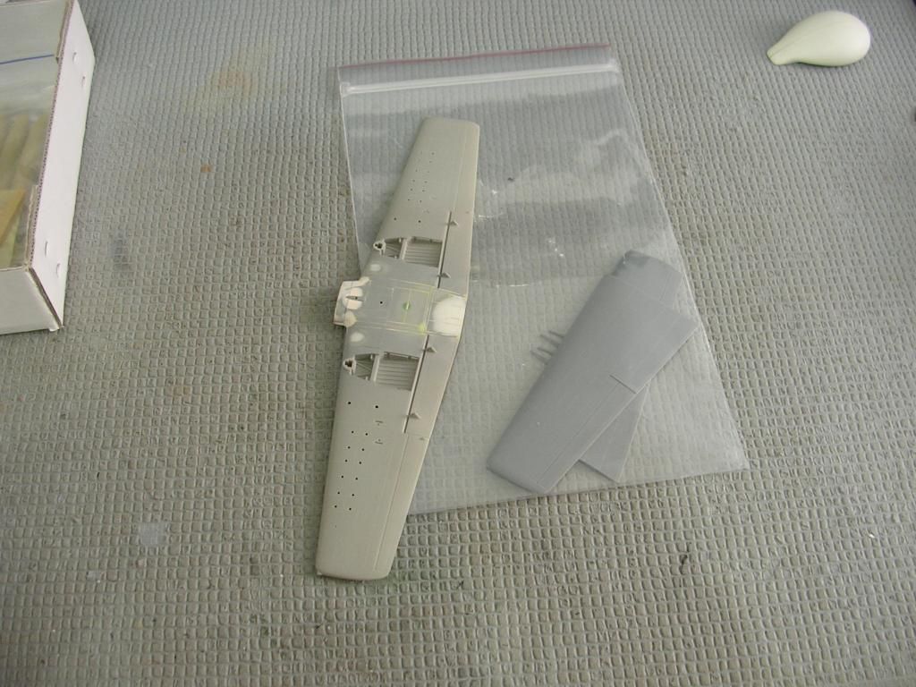

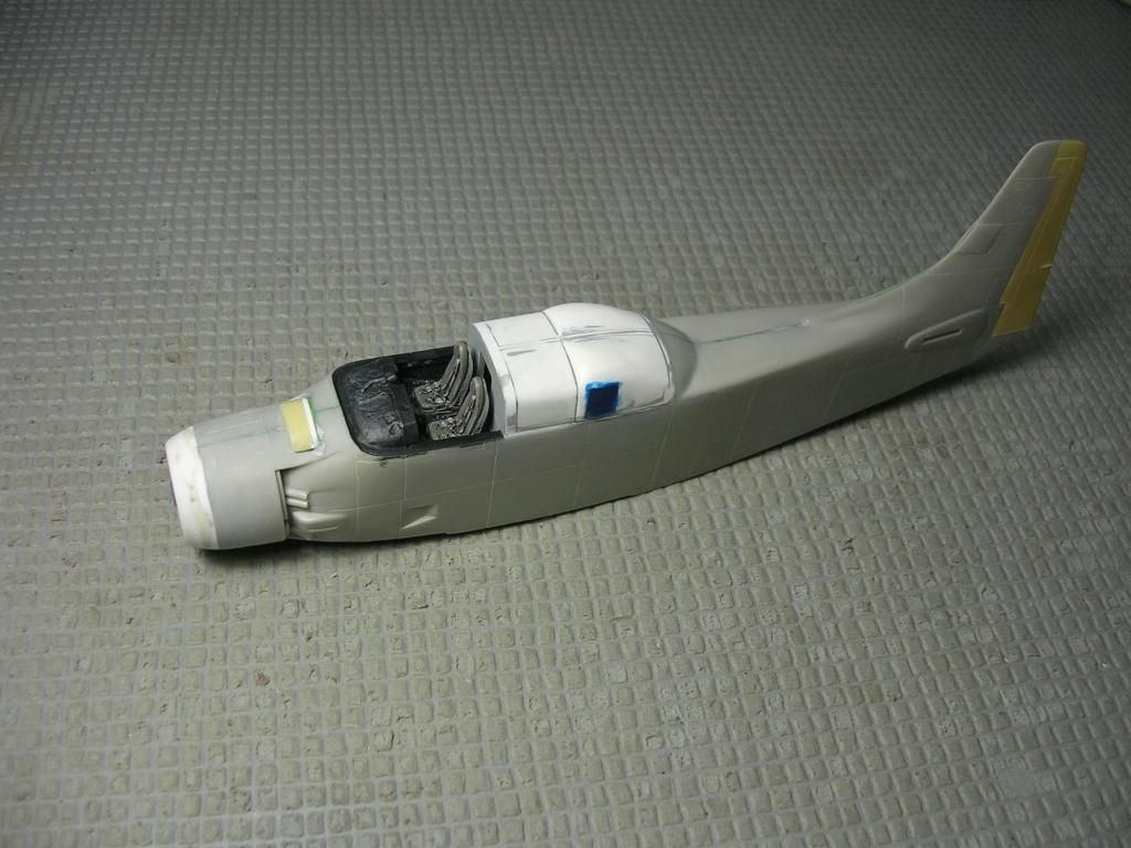

Il primo modello che farò è lo skyraider, non il solito monoposto ma un bellissimo ad-5w ... Il modello è in 1/72 e la base è hasegawa ... le fusoliere sono state rifatte da mio padre utilizzando quelle dello skyraider monogram e quello hasegawa e sono molto meglio e più giuste rispetto a quelle della conversione rvhp , una volta fatta la modifica sono state stampate in resina... le ali sono una replica in resina di quelle hasegawa con qualche modifica , il canopy è un vacuform trasparente della falcon , di questo utilizzerò soltano la parte anteriore , la parte posteriore deriva da un altro vacuform della falcon, che presenta una forma più giusta per il mio esemplare ( gli a-1E avevano una gobba meno pronunciata) :-oook Il cockpit è della cobra company .
immagine inserite a solo scopo di discussione, tutti i diritti sono dell'autore.

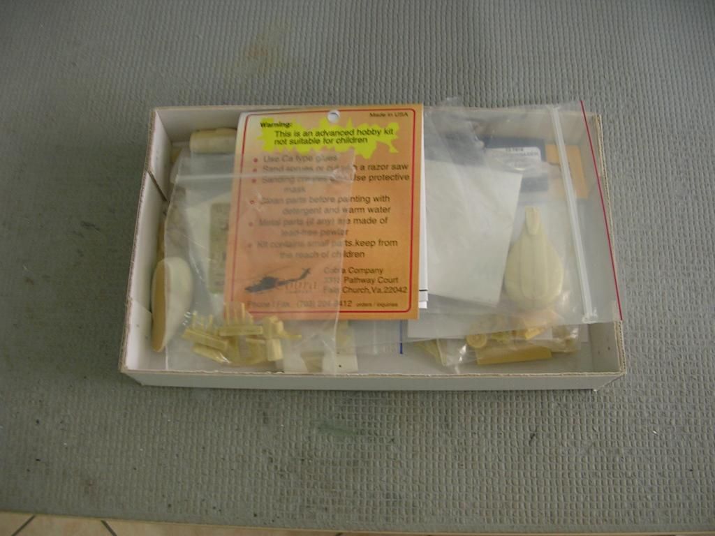

I vari aftermarket con qualche pezzo preso qua e la dalle varie repliche...

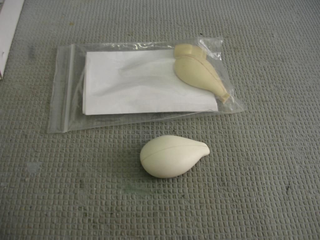

il radar è in vacuform riempito di resina...

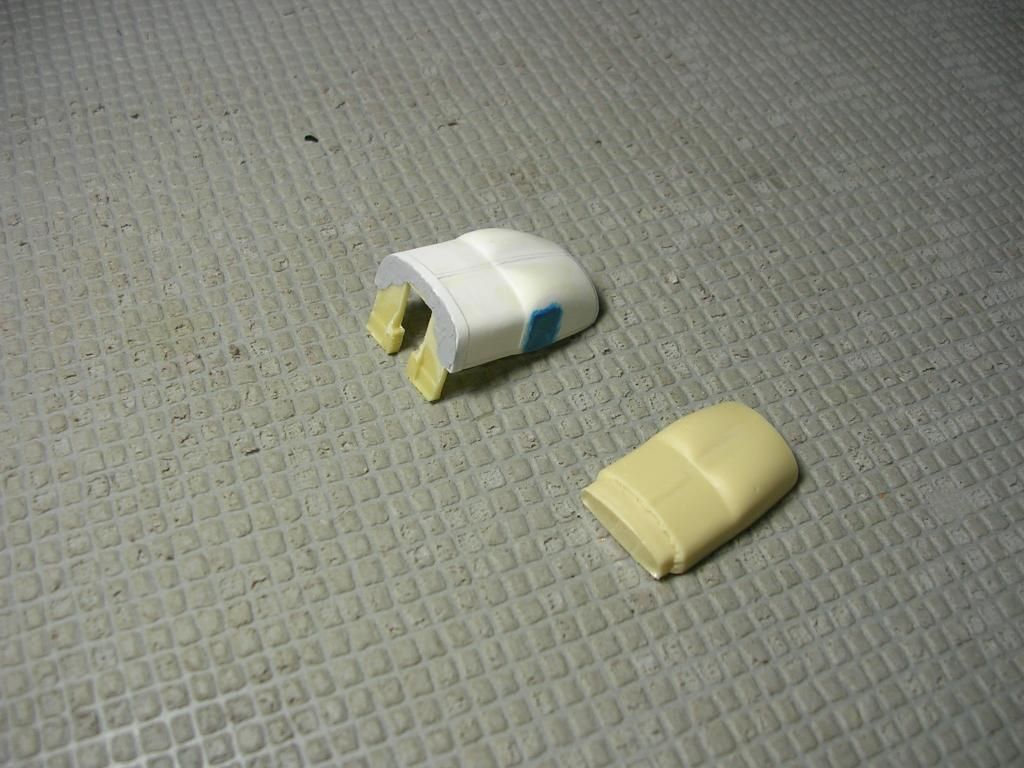

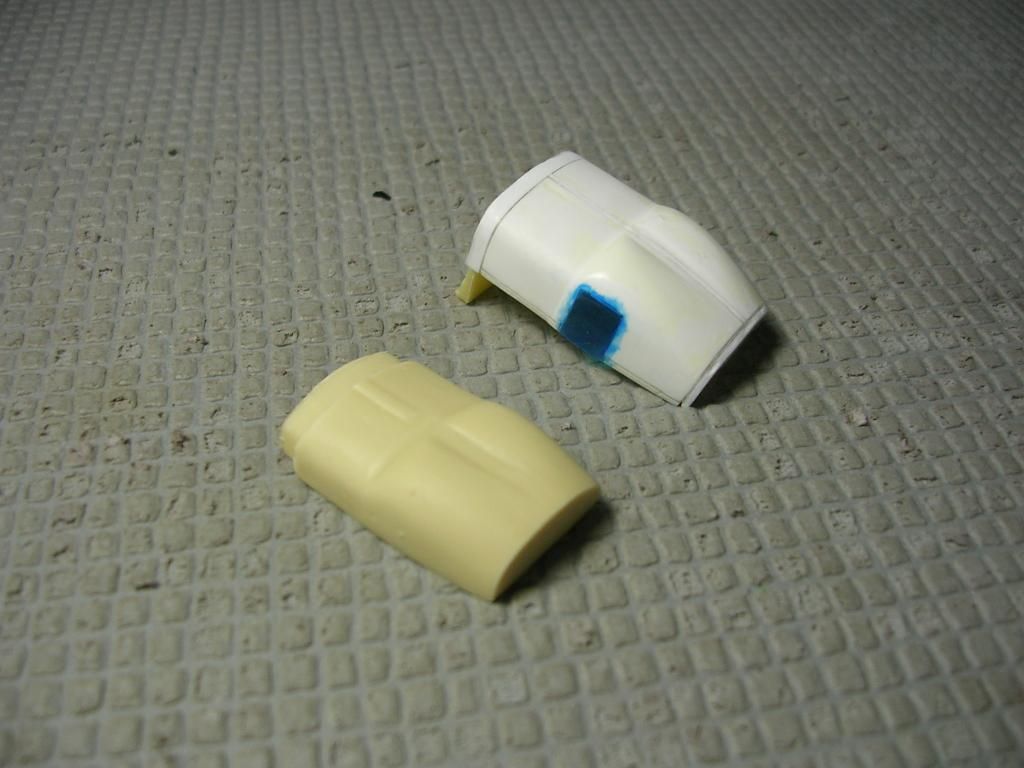

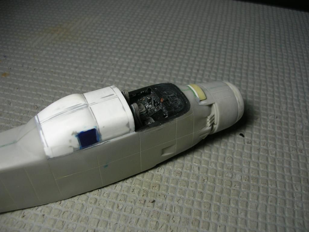

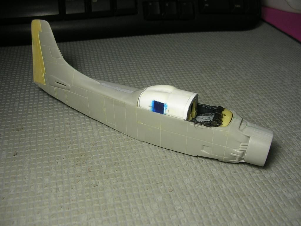

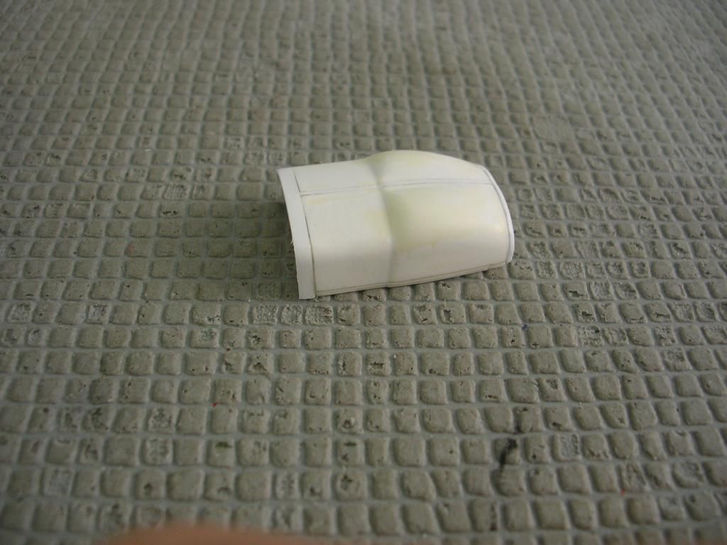

Ho dovuto modificare la parte posteriore del canopy , alzandolo,allungandolo e allargandolo basandomi sempre sui disegni in scala,per adattarlo alla conversione di mio padre ...
Poi ho tagliato due rettangolini e ho attaccato due pezzi di plasticard trasparente colorato di blu trasparente per simulare i vetrini e ho raccordato tutto , confronto con il pezzo in origine di resina...

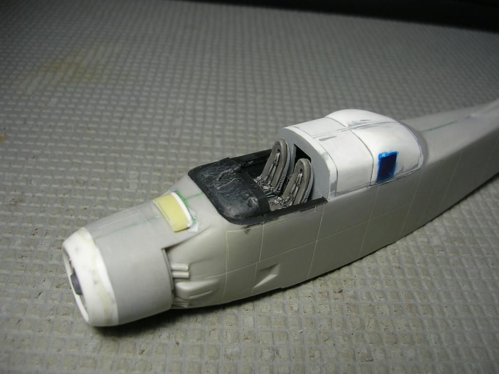

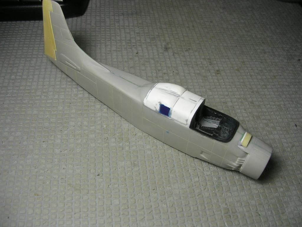

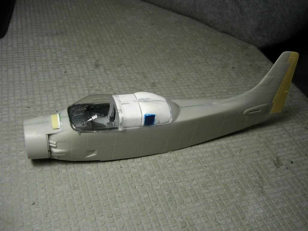

Infine ho raccordato tutto con la fusoliera, inciso le linee degli sportelli (ancora non ho terminato) e incollat e raccordato la presa d'aria superiore ...
Per ora è tutto spero vi piaccia :-oook

Andrea... non è che ci ho capito molto.... :? in pratica sei partito dal kit Hasegawa e lo hai modificato? oppure il kit era già stato modificato e ristampato in resina e tuo lo stai assemblando?

Sorry! forse mi sono spiegato male ;) La base è hasegawa per quanto riguarda alcuni pezzi, il resto, come le fusoliere e la parte inferiore delle ali, è stato modificato da mio padre partendo dal modello hasegawa e monogram e poi è stato stato stampato in resina... io lo sto assemblando :-oook Diciamo che alla fine è un modello in resina a tutti gli effetti :-D
Messaggi: 48627
Re: AD-5W skyraider 1/72
Ma anche la fusoliera in resina? lavoro con questo materiale da un pò.... e mi sembra troppo precisa per essere una ristampa Andrea. A meno che tuo papà non lo faccia di professione.... a me sembra più plastica quella!

Si si la fusoliera è in resina colorata con pigmenti di grigio... Mio padre era un modellista di prototipi di giocattoli stampati in resina quindi ci lavorava con questo materiale :-oook

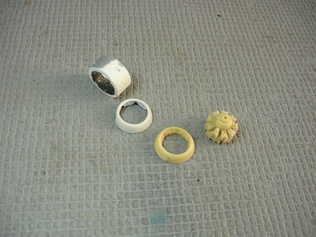

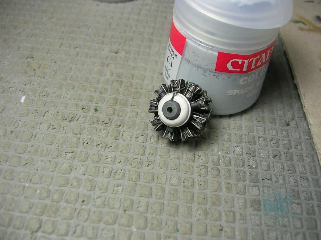

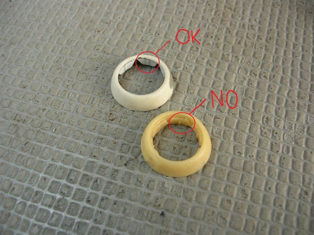

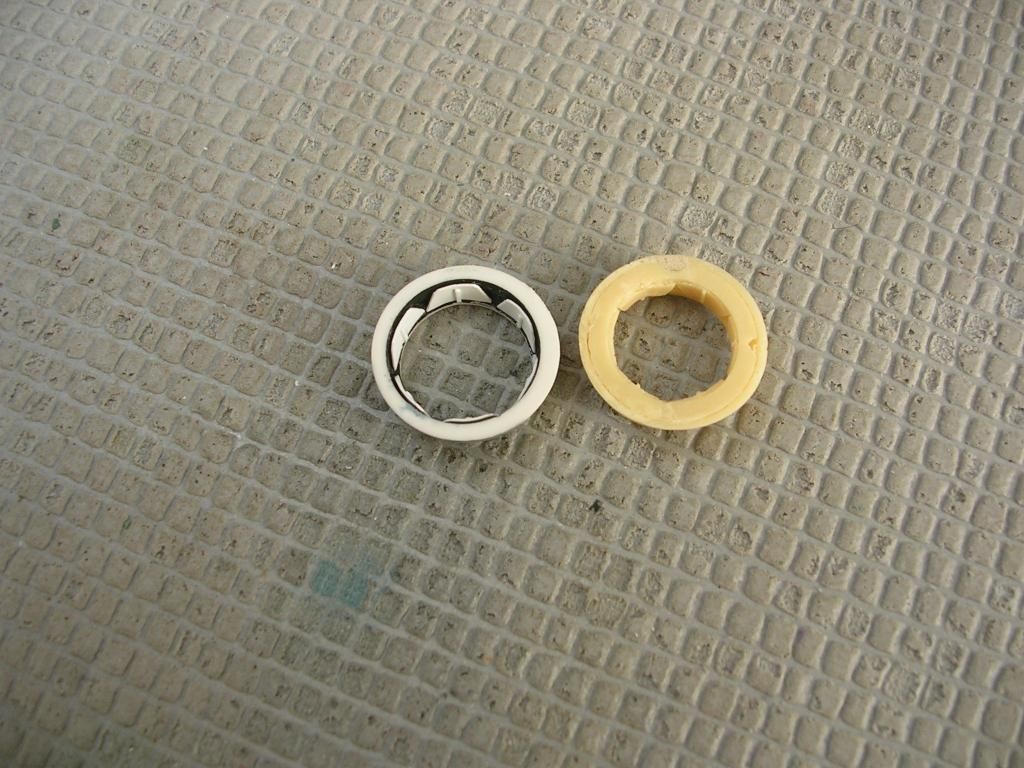

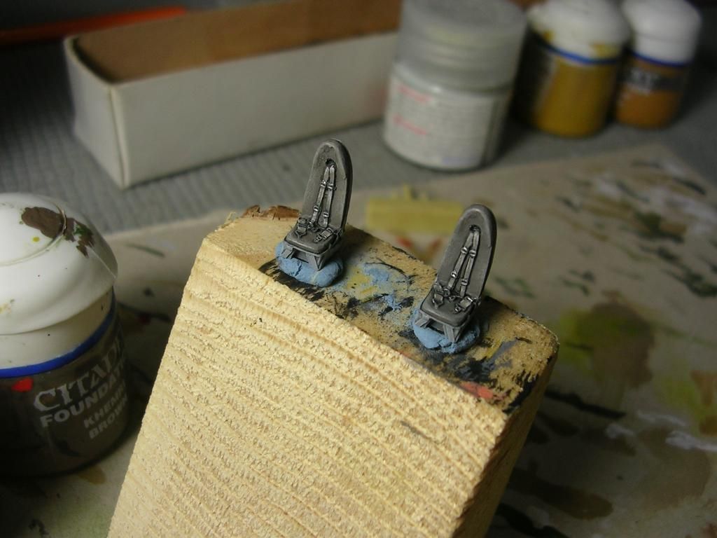

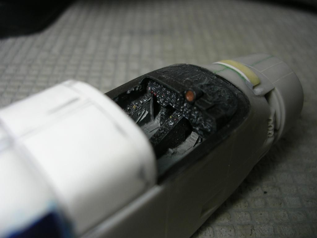

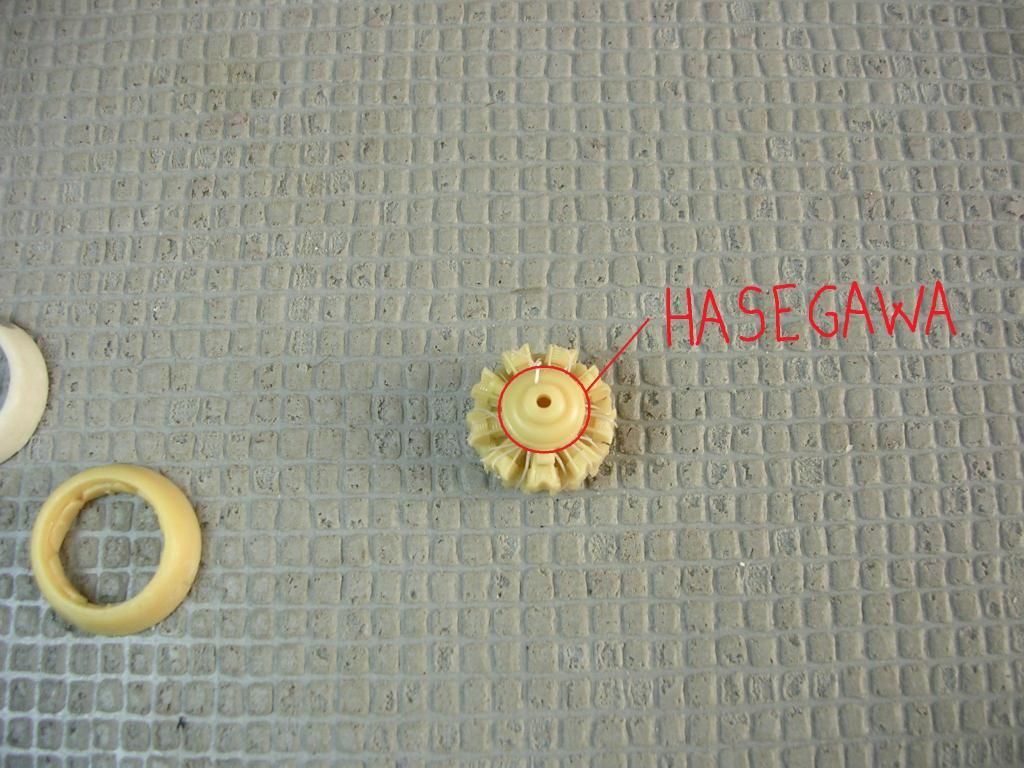

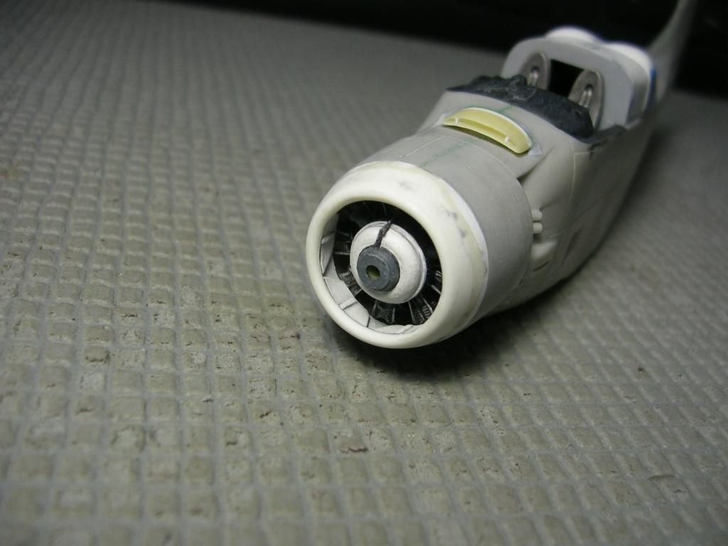

Ecco il lavoro della giornata motore e cockpit... Il motore è quello della engine & things con aggiunta di cavetti in sprue ,la parte frontale di questo è stata segata perchè mi pareva piccola quindi ho attaccato una replica di quella hasegawa :-oook L'anello anteriore della cappottatura proviene dal kit airfix ,quello dell'hasegawa l'ho perso :? , non ho usato quello della KMC poichè i flabelli erano errati , perciò li ho rifatti in plasticard :-D
Spero vi piaccia
Saluti!! :-D
