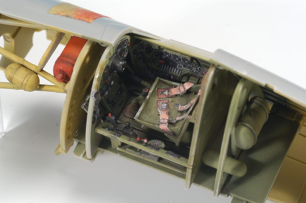

Ma come hai fatto a fare le cinture in carta????
cioè sembrano vere!!!

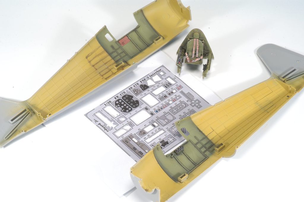

Ciao,anamici31 ha scritto:Ma come hai fatto a fare le cinture in carta????
A dire il vero io le ho solo stampate e tagliate con una lama nuova da 11.
Ho adattato il set zoom alle mie esigenze. Ho una banale stampante multi funzione. A colori. Meglio sarebbe una laser a colori. Ho poi passato sulla carta della vernice acrilica opaca.preferisco queste a quelle serigrafate che alla prima piega strana , salta il colore. Più tardi posto altre foto.
Bye
cordiali saluti
Girolamo
Girolamo

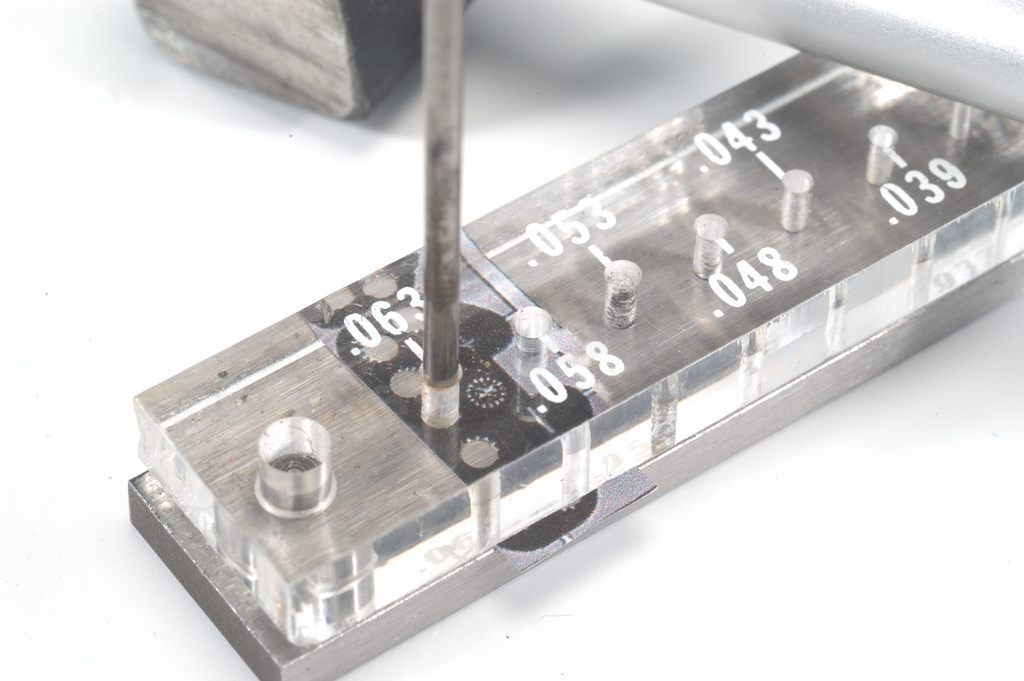

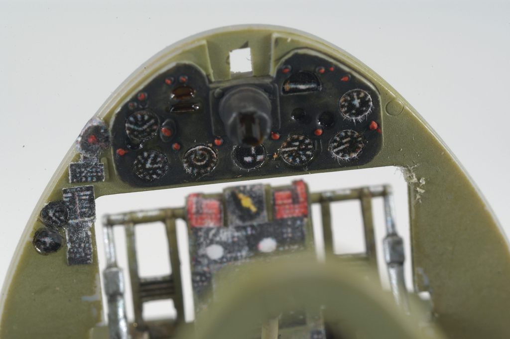

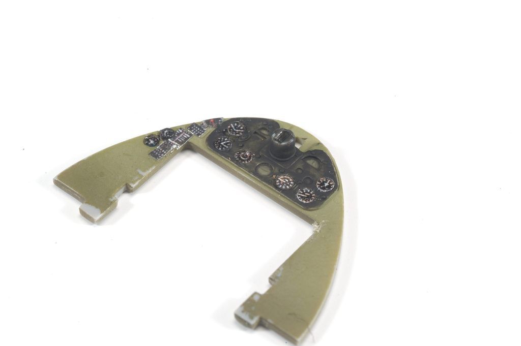

eccomi di nuovo, con nuovi aggiornamenti, sempre sul cockpit.
con la mia fustellatrice , ho tagliato le veglie e applicate nei rispettivi fori per poi ricoprirli di vernice lucida
ecco il risultato, non è facile , bisogna usare una lente e cercare il diametro compatibile

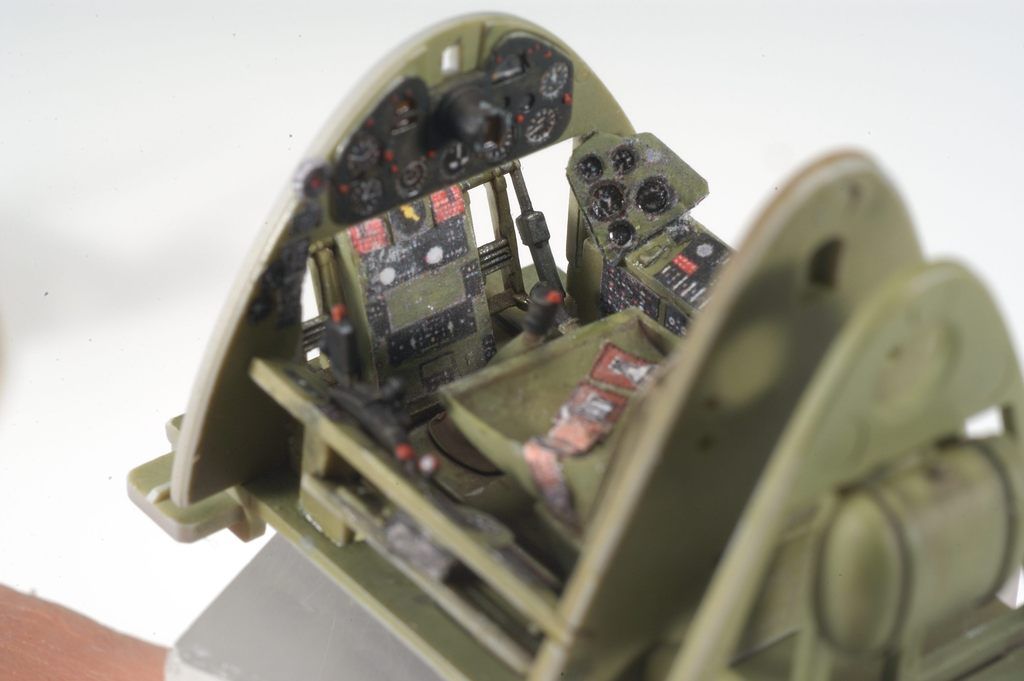

ecco come si presenta a fusoliera chiuse.
Tenete presente che l'obbiettivo macro non perdona nulla quello che all'occhio sfugge.

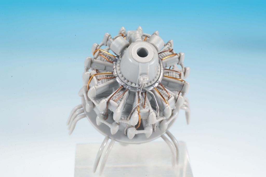

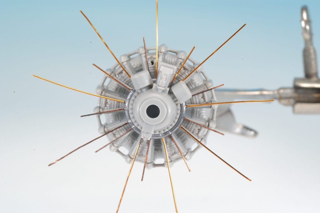

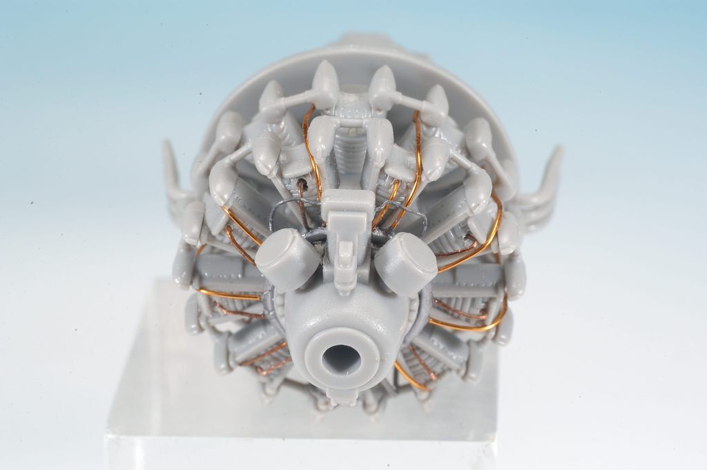

stasera mi sono dedicato al minimo sindacale del motore
purtroppo su un cilindro ho calcato la mano e ho fatto un invito troppo largo e si vede. Provvederò a riempirlo con la ciano prima di colorarlo e adesso viene il bbello

ribadisco, bene per i comandi
minimo sindacale per il motore è una parolaccia..copierò anche questo sistema nel mio corsair ...spero non ti scocci
sarà un bel modello
sarà un bel modello

Sai Girolamo,all'inizio,quando hai utilizzato la carta per igli strumenti del pit non mi piaceva granchè..però devo dire che nel suo insieme ed a tettuccio chiuso potrebbe rivelarsi una mossa valida..certo,questo dipende anche dal tipo di canopy,quello dell'Hellcat,chiuso,non è che faccia intravedere chissa quante cose!Per il resto,ti conosciamo come modellista e conosciamo le tue doti..e rispettiamo le tue scelte..mi sembra giusto
Certo,scusa la metafora,ma è un pò come se Pogba palleggiasse con un palloncino..ahahah
In ogni caso buon lavoro e buona continuazione...è il caso di dirlo,aspettiamo la colorazione trapidanti!
