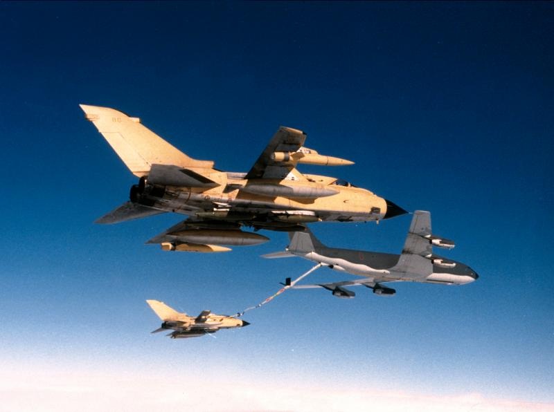

Per l'armamento Locustiano poca scelta: solo stupidissime bombe. Al limite potresti azzardare un "Refuelling pod" per il rifornimento i volo.
refuelling pod... si chiama BUDDY-BUDDY (amico-amico) ;) :-oook
SI; potresti montarcelo; ti do anche la matricola del velivolo che lo ha montato durante l'operazione locusta MM7026, anche perchè poi i nostri si appoggiavano per il rifornimento in volo ai KC-135,il tonka con il B-B partiva in formazione, per poi dopo il decollo, rifornire la formazione, per poi rientrare , rifornirsi e ripartire per poi rimanere in volo nei dintorni dell'aeroporto circa 100miglia in modo che se fosse stato necessario, andava in contro al velivolo in difficoltà e rifornirlo,
/dopo il rifofnimento B-B proseguivano per poi rifornirsi con il KC-135, dopodichè ingaggiavano i brsagli, per poi ri-rifornirsi con il KC-135 , e rientrare scarichi, come quel fatale giorno non riuscirono a fare rifornimento dovuti ad una tempesta di sabbia, e solo il noto equipaggio del MM7073 ci riuscì...

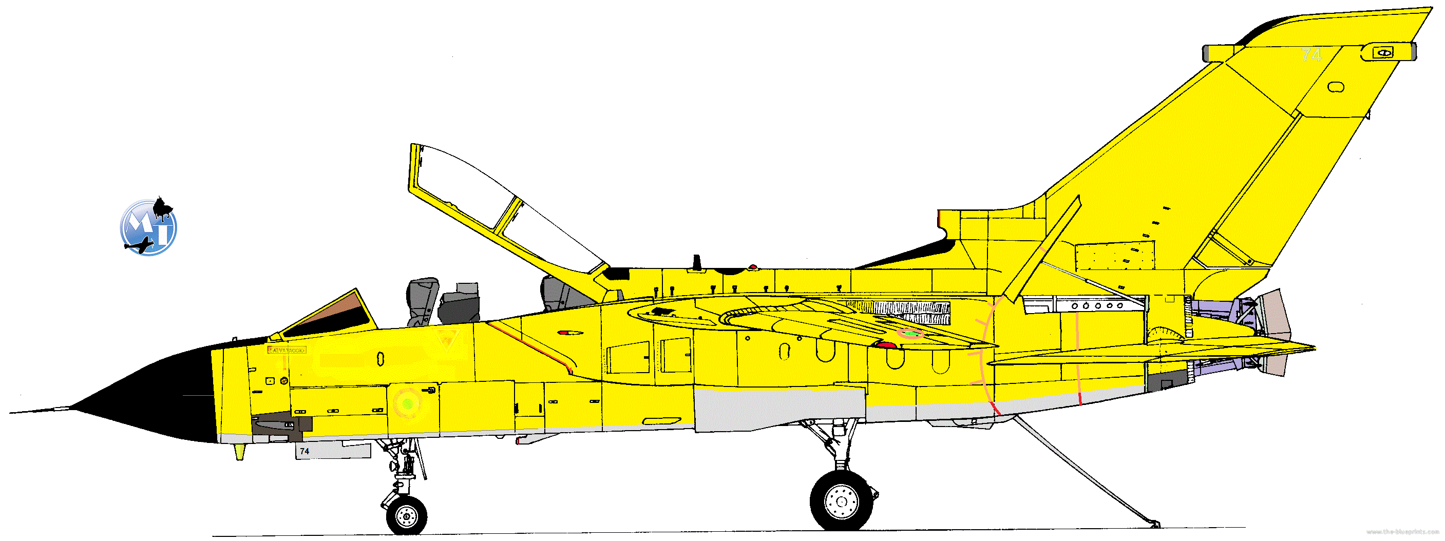

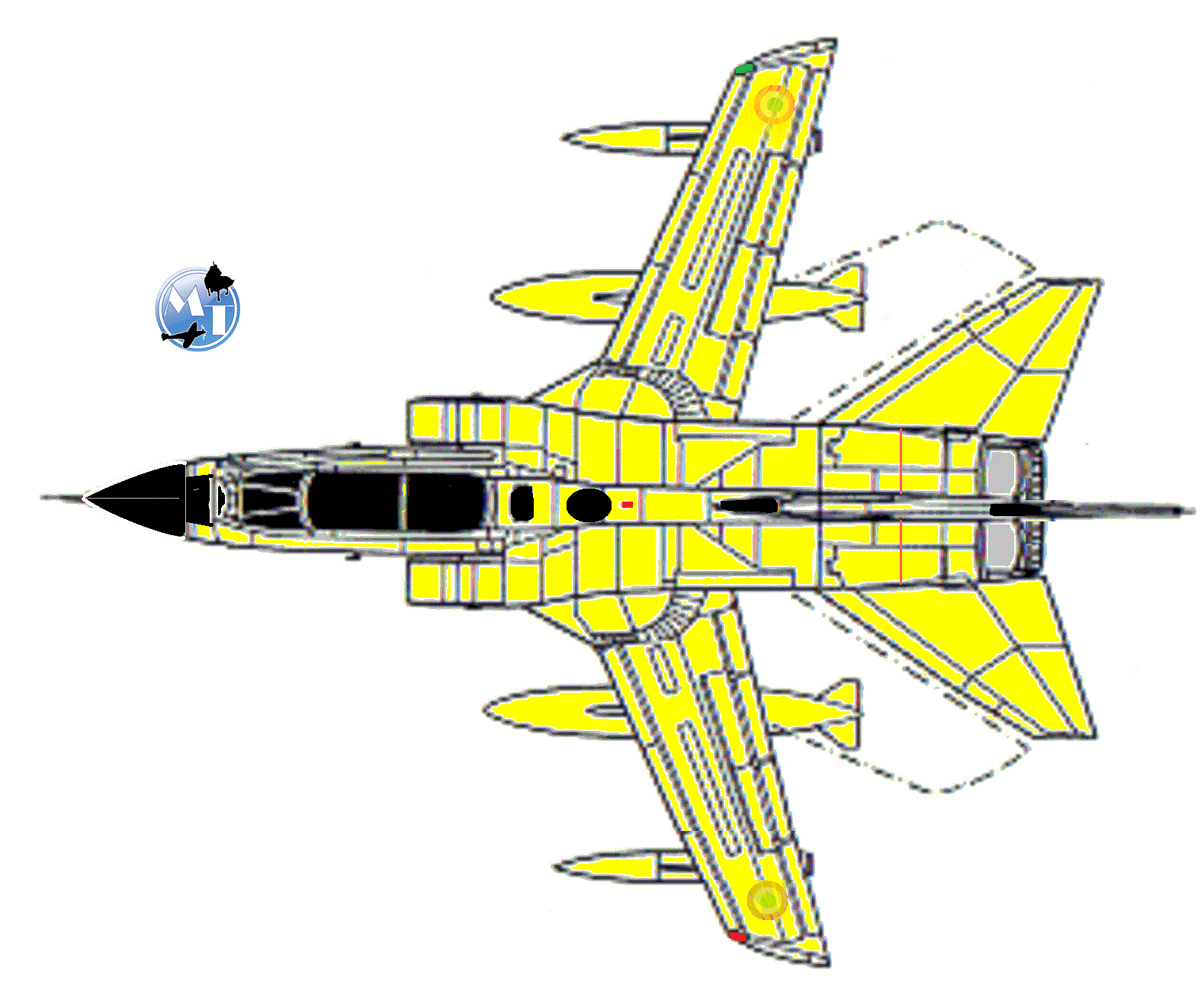

è semplice sopra tutto giallo compresi tutti i dielettrici e in nero solo l'anti riflesso del blindovetro; i reverse rimangono in metallo ovviamente,
sotto invece è come un tornado mimetico ossia in argento e con i dielettrici in nero come da foto postata sopra (durante il rifornimento in volo)
i rescue sono tagliati ossia sono solo in italiano

INTANTO...(disegno colorato da me) sotto è normale ma co le coccarde piccole a colori normali ; solo sopra sono coperte da un lieve strato di vernice gialla

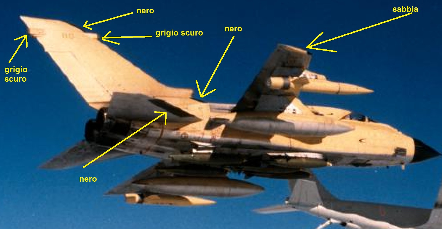

ATTENZIONE! i dielettrici delle superfici superiori non erano sovraverniciati in color sabbia... bensì rimanevano neri e ben visibili. In particolare quelli presenti sulla dorsal spine... ;)

Starfighter84 ha scritto:ATTENZIONE! i dielettrici delle superfici superiori non erano sovraverniciati in color sabbia... bensì rimanevano neri e ben visibili. In particolare quelli presenti sulla dorsal spine... ;)
Si è vero ma quelli sulle tip alari no!!! quelli erano verniciati in sabbia sia sopra che sotto!!!

giangi84 ha scritto:Si è vero ma quelli sulle tip alari no!!! quelli erano verniciati in sabbia sia sopra che sotto!!!
...confermo.
Re: WIP Italeri Tornado Desert storm 1/48
giangi84 ha scritto: Si è vero ma quelli sulle tip alari no!!! quelli erano verniciati in sabbia sia sopra che sotto!!!
:-oook solo quelli dell'impennaggi sotto erano neri, mentre quelli delle estremità alari erano in SABBIA anche sotto...
la parte della pancia dell'aereo rimaneva nella classica livrea argentata come i mimetici...ossia con le strisce rosse nel classico rosso vivace;vedasi foto :-D
