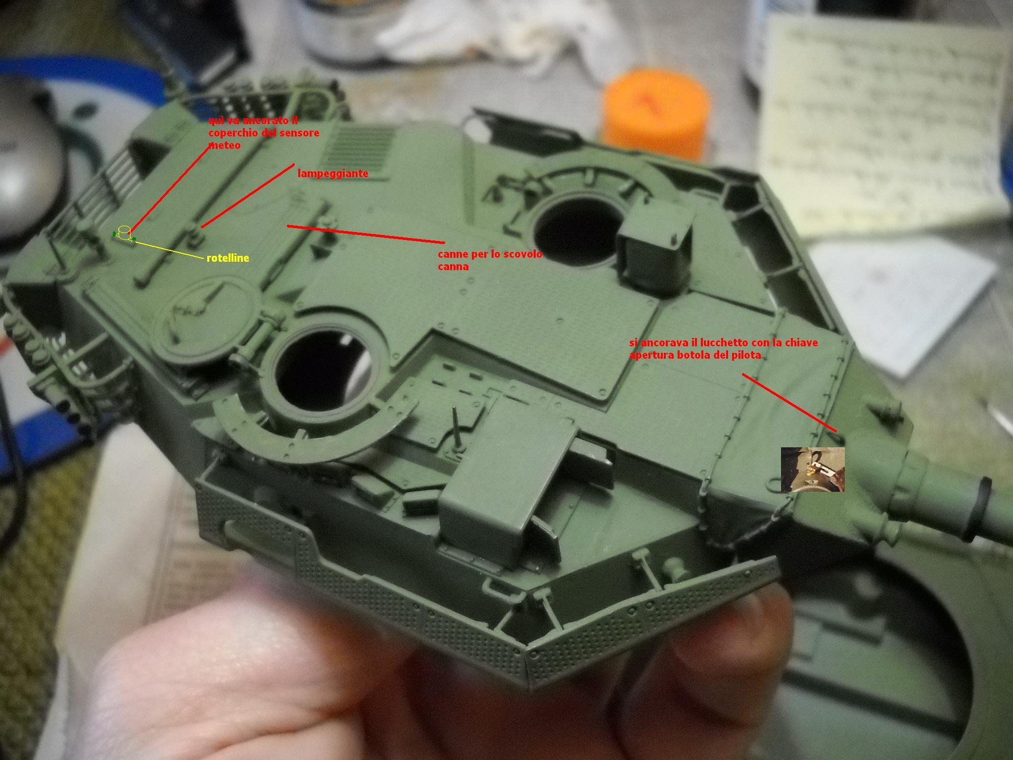

ma dovrei vederlo a luce naturale.. anche perchè i colori delle blindo non sono come quelli dei mezzi E.I. ma sono colori radio "riflettenti" e termici..che servono per riflettere le onde radar e assorbire meno calore (così dicevano) ; e se la vedi da vicinissimo..sembra che sia tipo metallizzata ossia all'interno del colore sembra che ha dei brillantini...comunque ti metto un pò di foto....

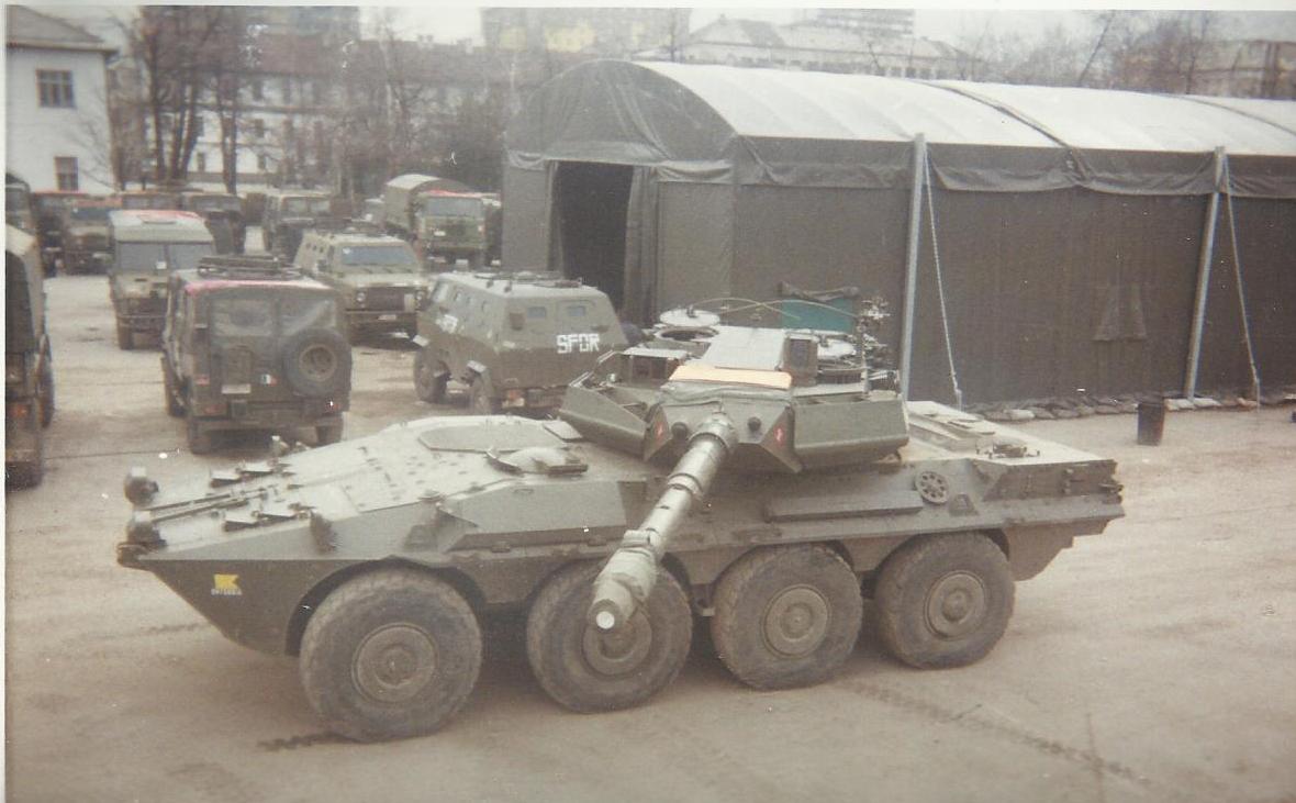

la torretta ha un pò di imperfezioni come ad esempio la paratia del lato servente; che presenta un'apertura troppo lunga come anche la paratia stessa...confronta tu stesso
se hai MSN contattami a: eugenioloverso@live.it
come vedi avevamo anche il lampeggiante...
e guarda come sono più obliqui i lancianebbiogeni

Quindi in pratica devo:
-togliere la punta alle antenne in modo da lasciare un tappo,
-se ce la faccio alzare un po (un po quanto?) la piastra della ralla del capoblindo,
-levare i tappi dalla piastra del cannone (e lasciarli penzolanti con una catenina giusto?)...
Per quanto riguarda i nebbiogeni credo di poterli aggiustare e la piastra mi sa che la lascio così com'è perchè mi sa che combinerei un macello.
Se tolgo il supporto dalla piastra della ralla del servente, questa non mi rimane penzolante?!
Il sensore meteo dalla foto a me sembra di vederlo poco sopra i nebbiogeni, lo tolgo lo stesso?
per finire...che colore mi consigli da passare sopra?
Come sempre ti ringrazio per la disponibilità e il supporto tecnico

Re: B1 Centauro (Trumpeter) e M.A.S. 568 4a serie (Italeri)
allora:
se la fai "IN ACTION" devi:
TOGLIERE i tappi perchè quello destro (il più grosso) è il cannocchiale coassiale del cannoniere; quell'altro è l'MG coassiale....e vanno messe penzolanti con le catenine..anche se: su alcune avevamo tolto le catenine e per sicurezza li mettavamo nei portabottini attaccati dietro la torretta; comunque penzolanti sono corrette.

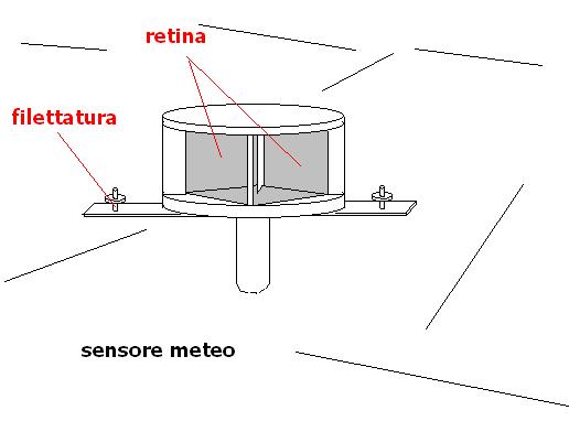

il sensore meteo : va assolutamente tolto perchè quello fornisce i dati atti alla calibrazione del tiro al alcolatore balistico..perciò va tolto e il tappo va ancorato perchè ha due asole che; si regge tramite delle rotelle che si avvitano alla base della torretta.
per la ralla del servente non è così ma va ancorato sotto con un travetto tondo; per quella del CB va alzata un pochetto di più è troppo a filo; il corsoio non scorrerebbe..
ma vanno rispettivamente: per il savoia vanno sullo scudo anteriore del cannone tipo adesivo a colori; invece per le guide alcune avevano l'adesivo a colori sullo scudo e quello lw visibility sulle paratie / scudi anteriori
NO ; SAVOIA CAVALLERIA...e poi 19° guide..Ivan89 ha scritto:In più mi mancano anche le insegne del reggimento (che mi sembra di capire Aosta) più quelle della missione che vanno lateralmente sulla torretta
