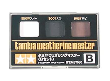

Esatto Marco. Il gruppo di scarico è un misto tra metallo e plastica, dando all'origine su tutto sia alluminio e smoke come base per i vari wheatering posso dire che non si nota differenza per il materiale sottostante.
L'unico colore che ho udato è il burn iron all'interno delle uscite degli scarichi. Per il resto esternamente ho solo usato le polveri.
Le polveri sono:
Questo per il gun metal
tratto da google immagini
Questo per il burn blu, burn red e oil stain lo uso principalmente anche per scurire e poi magari stendere altri strati di polvere più chiari)
Questo per il light gun metal, copper e titanium
e per l'interno degli scarichi ho usato questo snow
