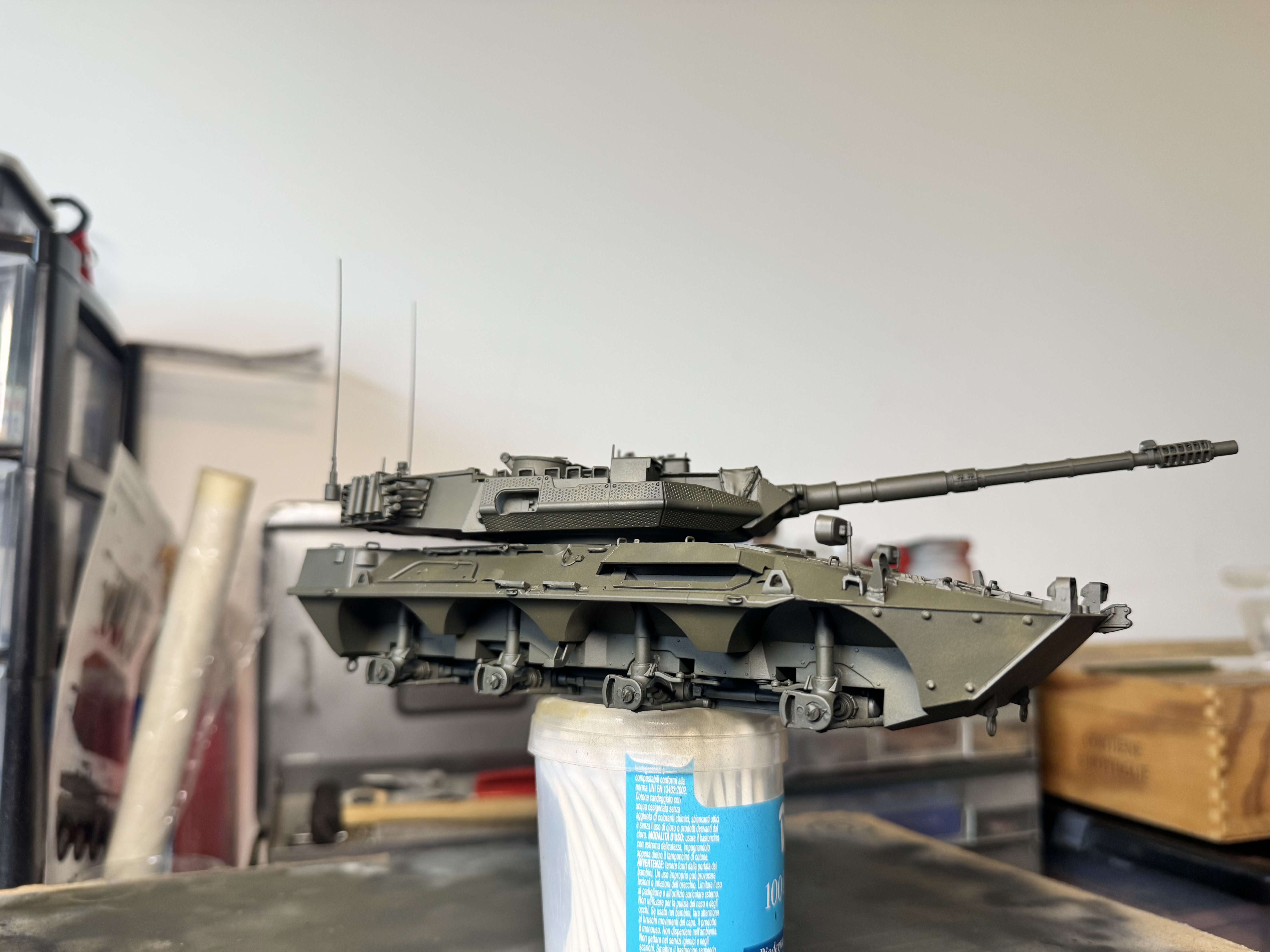

Buona Domenica a tutti ragazzi.

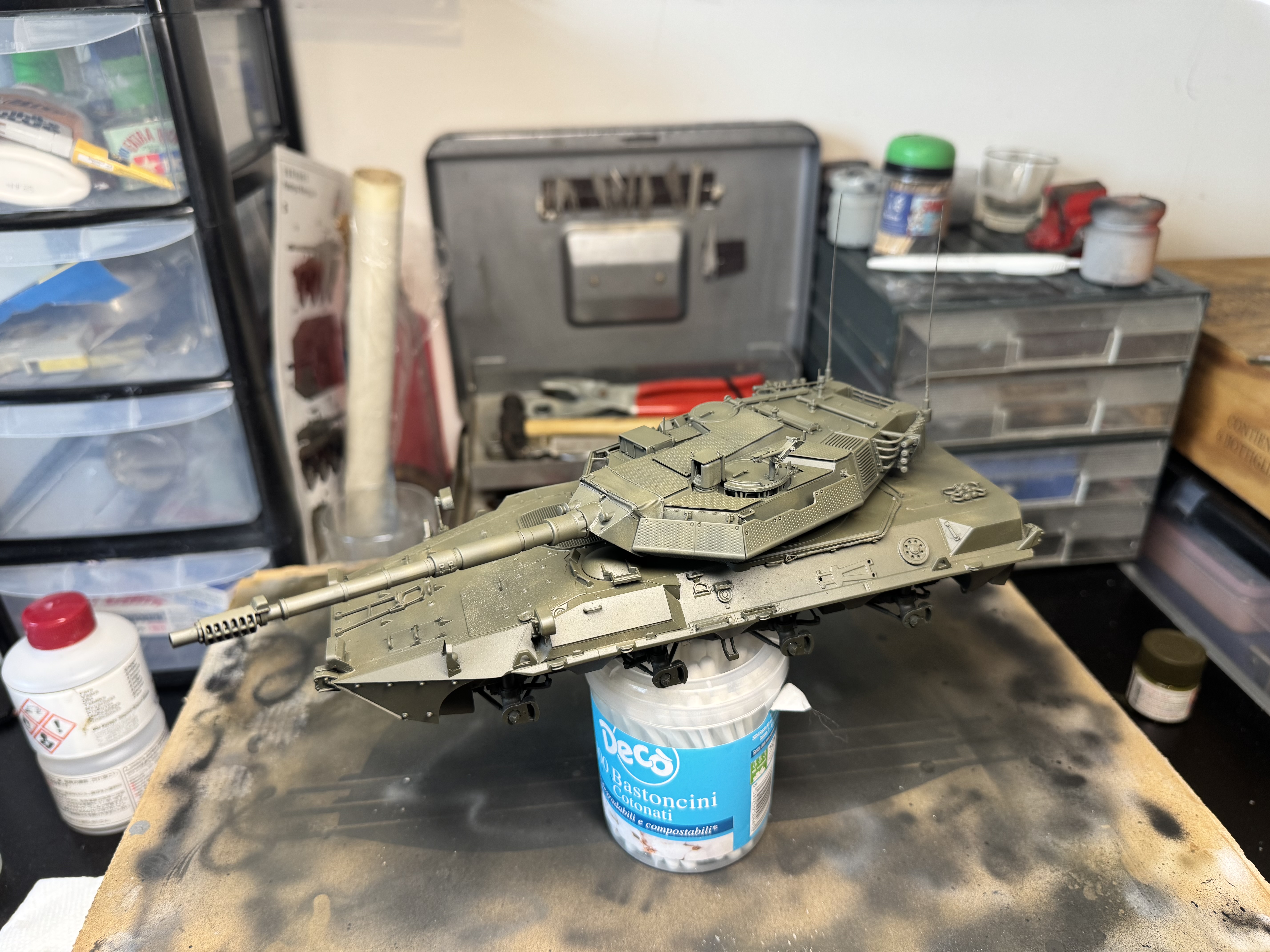

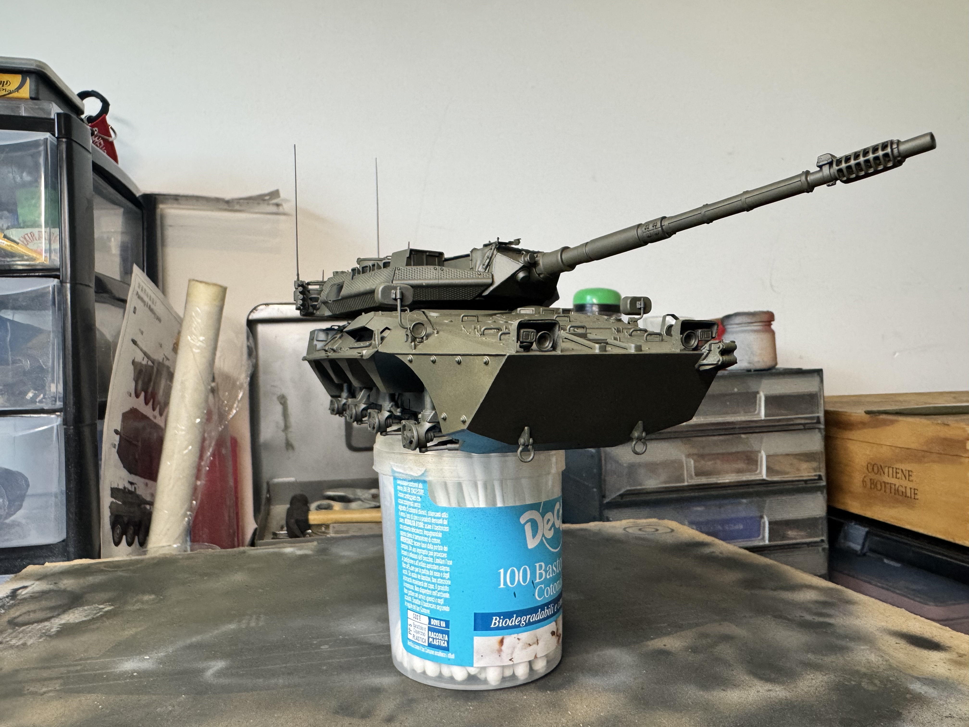

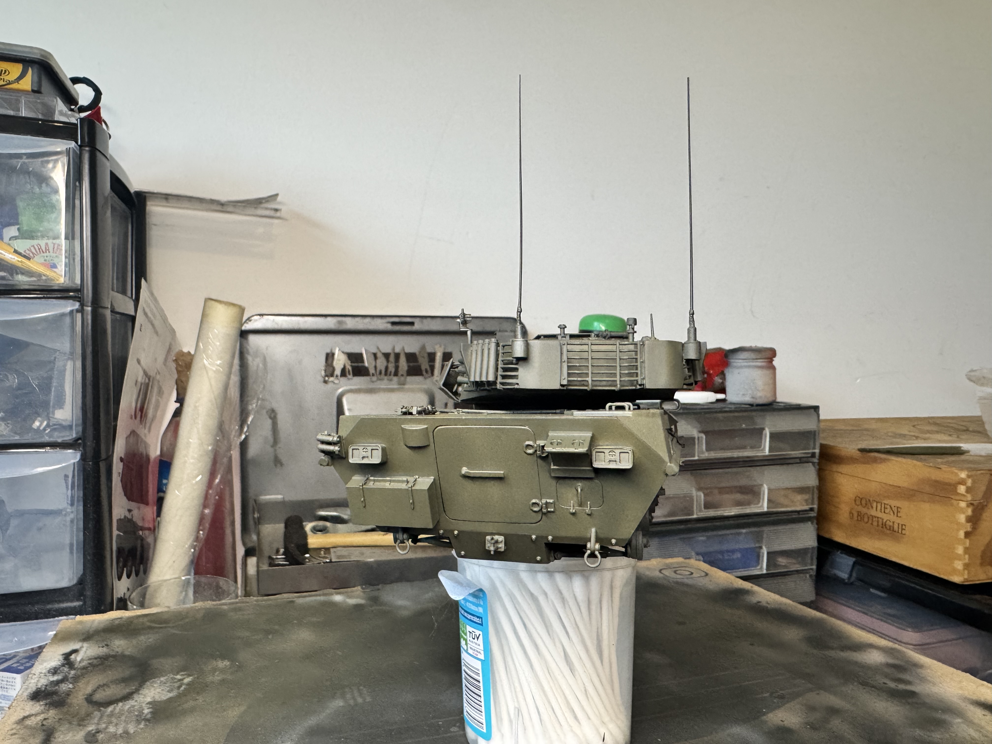

Tra vacanze e rientro dal lavoro non ho avuto modo di postare niente, questo non significa che però non sia andato avanti con i lavori, anzi credo di esser pronto per la verniciatura
( che spero di poter cominciare già questo pomeriggio stretto :-Figo )
Ho acquistato le ruote con effetto peso royal model, queste ultime hanno bisogno ancora di un sacco di ritocchi e sono messe solo provvisoriamente per vedere l effetto in generale,
Credo che per allinearle per bene, dovrò rimuovere i perni dove le ruote del kit andavo inserite e poi mettere quest ultime allineate singolarmente.
A proposito.. che colla potrei usare che mi dia sufficiente tempo per sistemarle l allineamento?
La ciano asciuga immediatamente, e la Tamiya non funziona, qualche idea?
Ho anche fatto qualche minimo ( e credo necessario )dettaglio come le antenne e la palpebra che sta a coprire la base della canna, dovrei aggiungere qualche altro “fondamentale”dettaglio?
Comunque ecco le foto del modello pronto per la verniciatura:

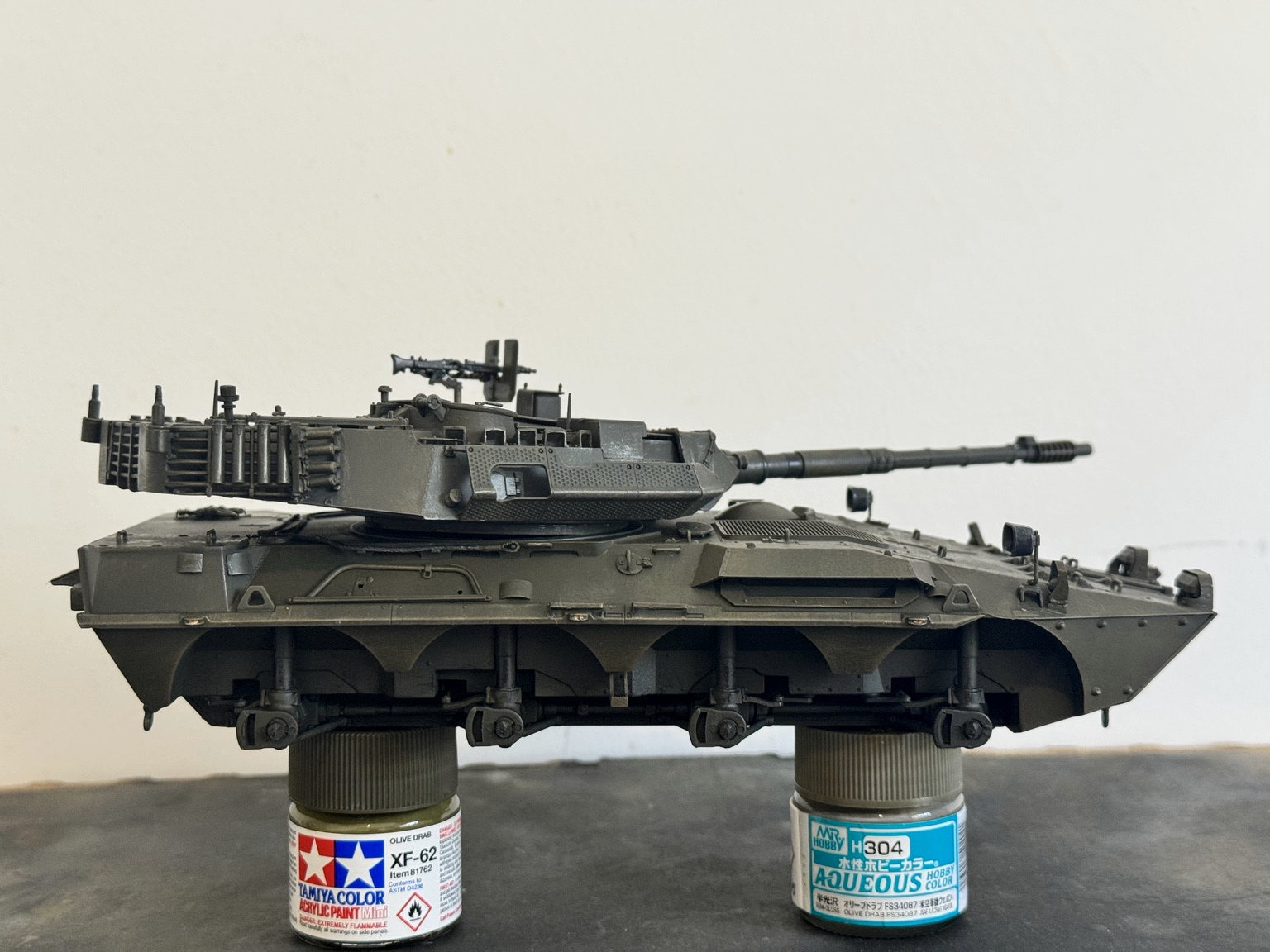

Come dicevo, ho proceduto alla verniciatura eseguendo inizialmente la tecnica della marmorizzazione. Per farla ho utilizzato il nero opaco Gunze H12 come fondo, bianco opaco XF-2 Tamiya per creare l’effetto “marmo”.
Dopo di ciò ho passato una mano di Olive Drab XF-62 Tamiya, ma… per me quel colore risultava troppo scuro, quindi ho utilizzato il Gunze H304, sempre Olive Drab, per schiarire, visto che questo colore è nettamente più chiaro (mi chiedo come ci possa essere una variazione cromatica così evidente fra due colori che dovrebbero essere uguali).
Comunque, ecco il risultato ottenuto:
( scusate per la qualità delle foto)
Adesso procederò effettuando, sempre con H304, H303 e perché no, XF62, del dry brush in alcune parti come bulloni, maniglie, scalini e parti più soggette a usura. Oltre a questo vernicerò i piccoli dettagli delle parti meccaniche (so che non si vedranno, ma mi piace sapere che le ho fatte :-coccio).
Per poi sigillare tutto con i lucidi per continuare con decals e lavaggi.

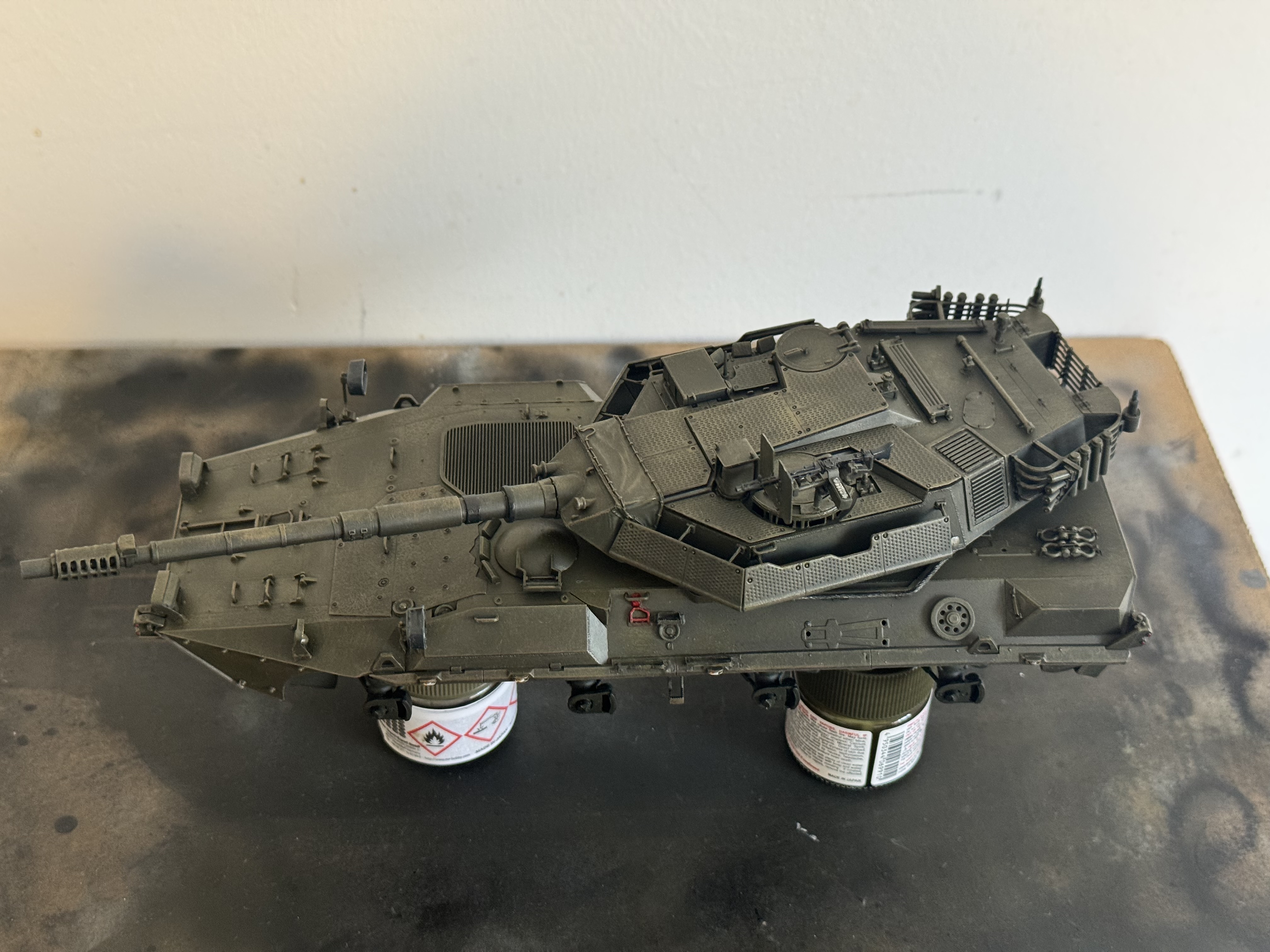

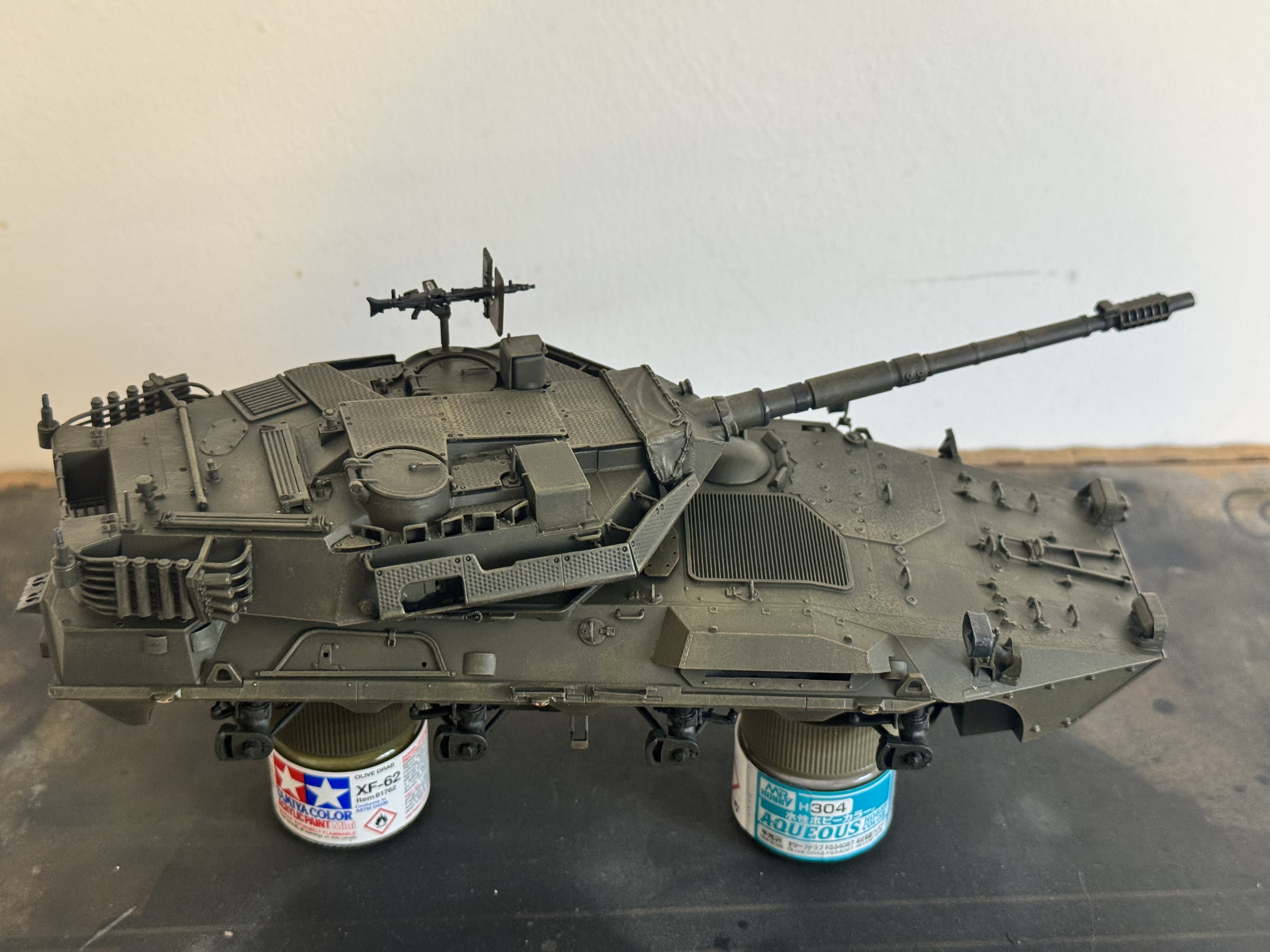

Come anticipato, dopo aver dato una mano base di XF-62,successivamente schiarita con H304 ( decisamente più chiaro pur essendo un olive drab a sua volta) dopo di ciò mi sono concentrato ad invecchiare il modello utilizzando la tecnica del dry brush.
Inizialmente ho cominciato con H304, ho continuato poi con un po di H37 ( wooden brown) leggerissimo su piccolissime parti, stessa cosa per C313 ( yellow FS33531)
Il alcune piccolissime parti ho utilizzato del color alluminio per pronunciare un usura più pronunciata, la bocca della canna è stata trattata con metal black, stessa cosa per l’MG montata sulla torretta.
Specchietti e base delle antenne sono state fatte con un nero opaco schiarito con una punta di grigio medio.
I cerchioni sono stati lavorati come il corpo del modello e con gli stessi i colori, invece per gli pneumatici ho cominciato utilizzando com base il tyre black ( C137), poi un passaggio con H37 ( wooden brown ) molto diluito, poi di nuovo Tyre black , e per concludere un velo di giallo C313.
Ecco a voi le foto:
Adesso, si passa ai trasparenti, lucido, decals, lavaggi, ultima parte dell invecchiamento ( localizzato a simulare la polvere sul modello) e poi opaco per finire.

Ciao Peppe,
non so dire se l'aspetto ruvido della verniciatura delle piastre piane anteriori sia voluto perché così anche sul mezzo reale. Magari è una vernice antisdrucciolo.
Le lampade colorate posteriori invece mi sembrano opache. Devi ancora aggiungere la parte trasparente?

Sì L effetto è voluto,perché questo ho usato il pennello al posto del aerografo.
Ovviamente il tutto si ammortizzerà nel momento in cui passerò l opaco.
(Al momento nessun trasparente è stato passato sui colori base)
Le lampade sono state solo colorate
Il kit non prevede trasparenti, quindi penso di farli o con dell acetato o con il microscale kristal clear.
Buona giornata!
