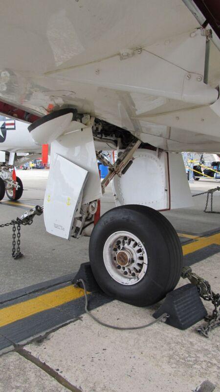

Buongiorno a tutti, ho montato il carrello d'atterraggio, il main gear è stato quello che mi ha dato + problemi. Tanto per cominciare se si utilizza l'incastro (femmina)
che c'è nel vano carrelli, le ruote (e quindi tutta la gamba) risultano aperte verso l'esterno di un certo angolo, si vede a occhio, detta in altre parole, l'asse di rotazione
della ruota non è perpendicolare all'asse di rollio dell'aeroplano, nella realta' il carrello principale si sbragherebbe via dalle ali dopo pochi metri di taxying :-Scoccio
Quindi non avendo riferimenti precisi ho montato a occhio il tutto cercando di mantenere la perpendicolarita' di cui sopra (modificando quindi il maschio che da quadrato
ho fatto diventare a sezione tonda per permettere il posizionamento corretto). Spero di essermi spiegato.
Poi metto una foto e spiego le altre modifiche :
Scusate la pessima qualita' dell'immagine ma ci capiamo lo stesso :
A : braccio di retrazione : con una striscia di plasticard ho raddoppiato lo spessore perchè a confronto con le foto del reale era troppo esile, non ho replicato tutte le
asole di alleggerimento perchè è tutto troppo piccolo,
B : ho ricostruito queste molle molto visibili usando filo elettrico in alluminio (2 per carrello) - poi metto le foto
C : Carenatura a goccia che copre lo snodo della gamba principale che sporge dall'intradosso alare, nel kit è fornita ma la posizione esatta non è come dicono
le istruzioni, (incollata pari pari sotto l'ala in posizione chiusa) metto le foto poi. :-Scoccio
D : Questo braccetto di controventatura non c'è proprio nel kit. l'ho fatto di scratch con plasticard e irrobustisce il tutto. (pessima dimenticanza di kinetic)
Molle "B"
Carenature a goccia, modificate con filo di rame e plasticard.
Il carrello cosi' modificato oltre ad essere piu' robusto anche per il modello è molto piu' simile al vero , a mio avviso :mrgreen:
Ovviamente le foto prese da cosi' vicino fanno apparire le lavorazioni un po' grossolane ma è tutto molto piccolo, ai limiti della manipolazione (anche e
sopratutto usando le pinzette :-Scoccio )
E questo è quello vero:
fonte immagine :http://www.arcair.com/awa01/101-200/awa ... wk/05.shtm

Certo che non vedere un braccetto grosso come una casa... vabbè, stiamo pur sempre parlando della Kinetic.
Più che altro stavo notato lo spessore del portellone Bruno, che oltretutto sembra anche che abbia due superfici sovrapposte quando in realtà è una sola col rinforzo all'interno in prossimità della gamba.

Starfighter84 ha scritto: 17 agosto 2026, 17:04 Certo che non vedere un braccetto grosso come una casa... vabbè, stiamo pur sempre parlando della Kinetic.
Nel kit danno 2 portelli che si sovrappongono, qui c'è una foto da dietro che fa sembrare 2 portelli...
sinceramente ho dato poco peso a questo punto vista anche la stanchezza che ho accumulato :mrgreen: se mi è rimasta un briciolo di voglia e di pazienza vedo di
sistemare con qualcosa di sottile...
