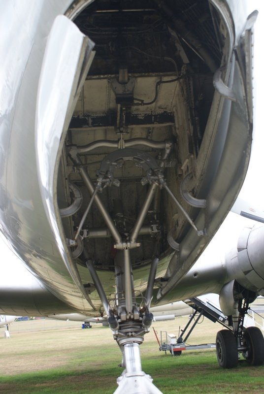

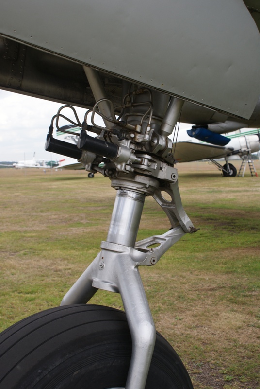

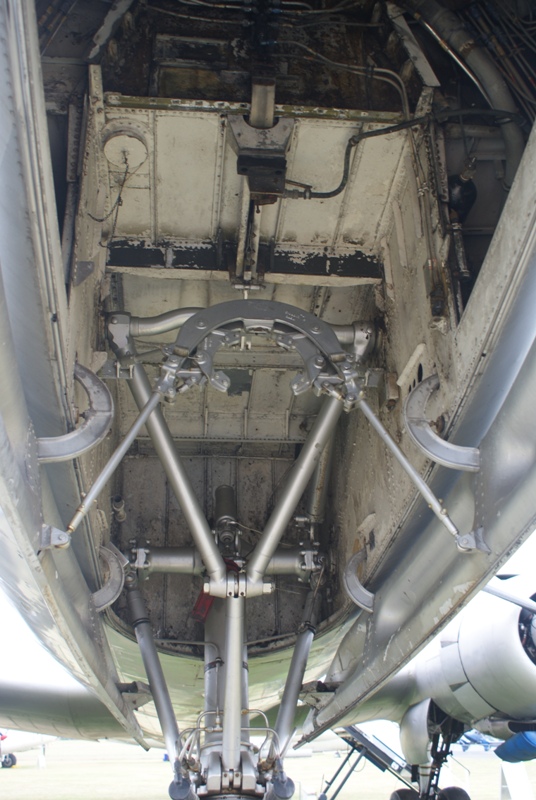

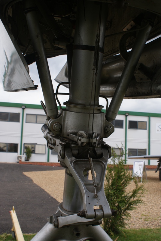

Ed ora fatti gli interni la parte che vedo la più complessa... i carrelli! Nel kit sono verosimili ma per nulla all'altezza... quindi vanno riprogettate da 0, compresi i vani... :-coccio
Partirò dal anteriore, funzionale a poter poi lavorare sugli interni, dato che poggia direttamente sotto la cabina... Un pò di foto per capire cosa mi aspetta :,-( Ma va fatto:
Immagini inserite a solo scopo di discussione modellistica. Fonte britmodeller.com
E qualche altra
Immagini inserite a solo scopo di discussione modellistica. Fonte airlinercafe.com

VorreiVolare

Anche per questi carrelli ti avvarrai dello scanner? :cool:

VorreiVolare ha scritto: 15 novembre 2025, 22:00 Anche per questi carrelli ti avvarrai dello scanner? :cool:
Sono talmente scarni che vado di classico metodo calibro + foto e carta millimetrata :-laugh
