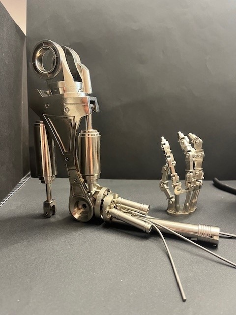

Ho acquistato la mod dagli inglesi per fare l'upgrade dei giunti delle varie falangi della mano. I pin maschio e femmina dell'originale non erano proprio il massimo.
Con il loro sistema ora vi è più solidità e stabilità.
Ho sostituito tutti i giunti alle prime 3 dita.

Con l'arrivo dell'ultimo pack ho completato la prima mano.
Mentre la montavo ho ragionato sulla lunghezza del mignolo. Se montato "da scatola" sarebbe stato lungo come l'indice e l'anulare e quindi molto irreale.
Ho eliminato la penultima falange e ora la mano ha una conformazione più reale.
Infine ho lucidato l'emisfero sx del cranio e fatto un leggero lavaggio.

Certo che farà un bel effetto. Ho visto che sulle falangi si vede una sporgenza per tutta la lunghezza come di giunzione della plastica. E' voluta o difetto di stampa? Se dal vivo sta bene la lascerei sennò proverei a passare una carta molto fine per attenuarla e non perdere la cromatura.

Ciao Ponish, ho provato sulla falange rimasta a rimuovere quella bava, ma come la tocchi arrivi subiti alla ramatura o rodiatura del cromo. E sarebbe da ricromare tutto da capo :cry:
