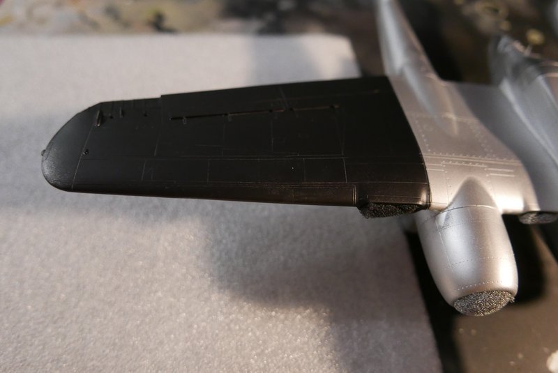

Ciao Mauro,
lieto di vedere che lo hai ripreso. :-oook
La regola fondamentale di ogni carteggiatura è quella di lasciare le superfici lissie, lissie. A tua discolpa con tutti quei colori si vedeva poco ma se completi sempre con carte bagnate di grana crescente (per un metallico vai anche fino a 3000 e oltre) ed i passaggi finali con paste abrasive vedrai che ti dimenticherai di questo problema.
Lo stucco grigio Tamiya, quando è passato in strati sottili, è meno difficile da incidere di quanto si pensi. Mescolalo con dell'acetone per unghie e mi saprai dire se il risultato migliora. Per me si! Poi ci sono materiali ancora più idonei ma almeno così riesci a cavartela meglio.
La foto è una prova sulla semiala di uno YF-14 che presentava una depressione colmata con lo stucco (si notano le onde degli strati successivi dovute alla diluizione leggermente differente). La linea superiore è incisa con la punta di un ago installata sul manico di un tagliabalsa. Il tutto deve essere ancora lisciato e ripulito per bene.

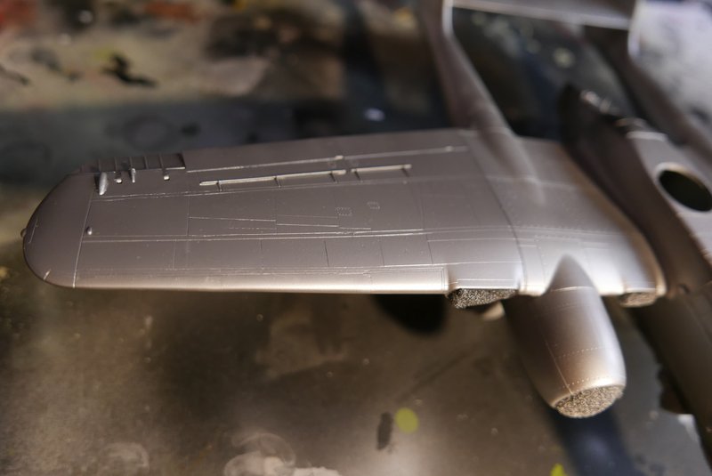

ho seguito il vostro consiglio e ne sono piuttosto contento: ecco il risultato della re-primerizzazione con surfacer finishing 1500, una superficie abbastanza liscia ed omogenea che a prima vista sembra quasi nuova..
ma so che le magagne residue emergeranno col metal; intanto meglio non pensarci, saluti a tutti e grazie!!

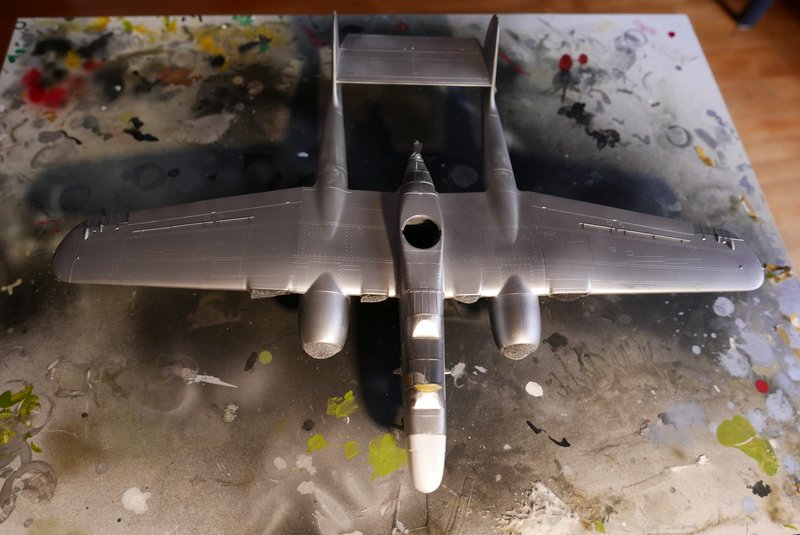

Beh, dai, insomma... :roll:
l'ala destra non è proprio come la sinistra ma di più ninzò!
Inoltre, come vedete una delle fenestrature (anzi due, una laterale non si vede) è stata rimascherata col masking tape perchè la colata disastrosa ha interessato anche parte della capottatura, infiltrandosi sotto di essa; si è macchiato un angolo che ho ripulito in parte con Compound Fine e Finish applicato su uno stuzzicadenti ed un cotton fioc; il risultato è solo parziale, perchè rimane un piccolo alone ed inoltre è scomparsa la brillantezza della Pledge; vi prego di consigliarmi qualcosa che non sia il distacco del trasparente :-pray !

Ciao Mauro, differenza di colorazione a part (che potresti usare a tuo vantaggio per fare dei pannelli differenziati ;) ) per me la superficie è migliorata parecchio.
Non ho capito invece cosa è successo ai trasparenti.

Ciao Francesco; è successo che l'Alclad, con la sua malvagia capacità di infiltrarsi in ogni fessura, colando sul trasparente mi ha macchiato almeno due finestre (si vede la semiluna superiore con la mascheratura sostituita dopo una sommaria ripulitura; spero che il casino si sia limitato a quelle fenestrature XX-X

hai recuperato bene le pannellature ed i segni della carteggiatura: vai, ché sta venendo bene! ;)
