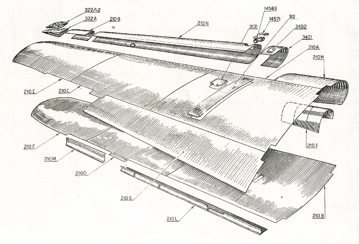

comunque veniamo a noi cominciamo con le ali
fonte
vanno stuccati tutti i pannellini quadrati e inciso un pannellino (carico munizioni) a fianco del pannello rettangolare di ispezione arma.inoltre ho eliminato la bruttissima sporgenza che doveva simulare la mitragliatrice, forata l'ala e con un pezzo di ago da siringa ricreata la canna, inoltre ho forato l'aerazione del filtro dell' olio, appena abbozzato, sulla radice alare
il flap ha una forma errata dovrebbe essere curvo anzichè dritto, quindi con carta da forno ho ricopiato il flap interno dal disegno in scala, trasportato su nastro dymo e inciso.
la struttura della baia carrello è forata quindi riprodotta con tre fori decrescenti, e dettagliato il vano che però non mi soddisfa molto. ovviamente ho fatto anche il tubo che finisce nel foro dello sfiato olio :mrgreen:

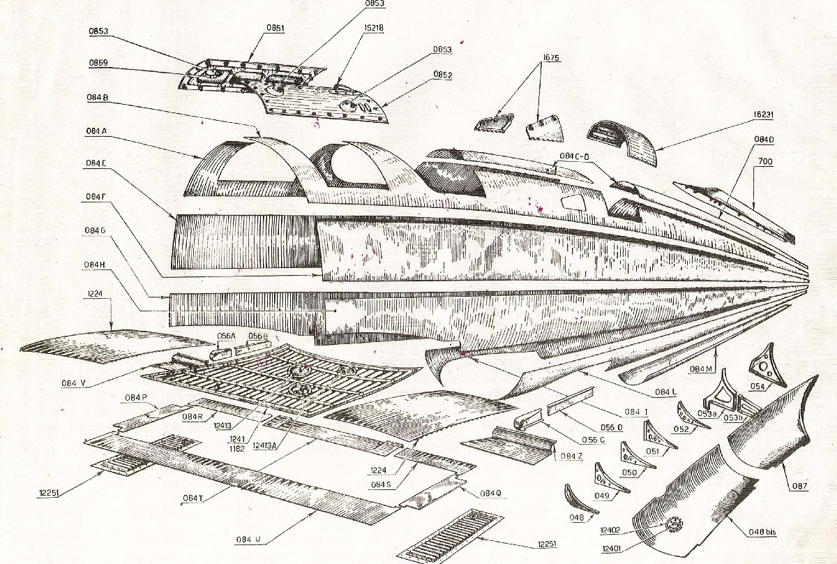

come potete notare ho eliminato le due bugne, presenti tra i filtri a barilotto, il che ci porta alle modifiche in fusoliera.
i fori abbozzati sia di sollevamento che i tre fori sulla capppotta motore con una punta da 0.8
in questo caso il volume consiglia di tappare lo sfiato motore sul lato destro e fifarlo piu avanti, ma guardando il disegno in scala a me sembra in posizione abbastanza corretta.
il foro presente davanti al ruotino va chiuso, un po di sprue filato ciano e due botte di lima risolvono il problema
anche le bugne posteriori del cofano motore vanno eliminate, e con un dischetto finissimo di plasticard con diametro da 1.5mm per simulare le prese di corrente, e stuccare il pannellino rettangolare in fusoliera destra
filando delle cannuccie che si trovano all' interno degli spruzzini dei detersivi ho ricreato le mitragliatrici che comunque non sporgevano
per la prossima volta bisogna sagomare la luce di posizione nel cono di coda e modificare il compensatore del timone portandolo piu avanti
