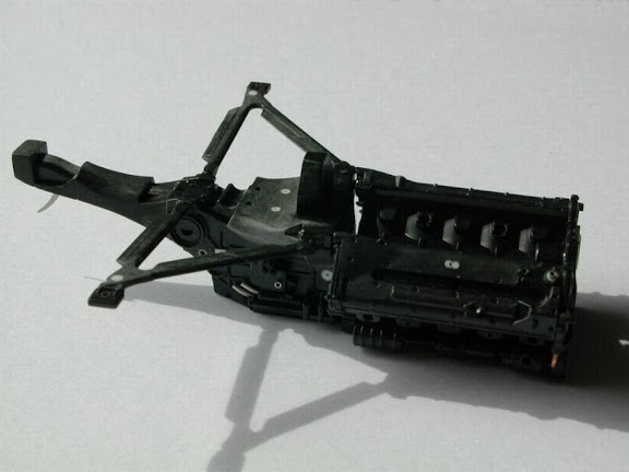

4. Motore e cambio: ho separato i radiatori dal pezzo anteriore del motore per un più facile lavoro di dettaglio e verniciatura predisponendo i soliti perni in rame per riunire alla fine le parti senza colla. Ho poi assemblato tutto il motore e il cambio sostituendo il gancio di sollevamento posteriore con quello fotoinciso di Studio 27. Ho inserito in accordo con le foto di riferimento alcuni spezzoni di ago come connettori elettrici ed idraulici come si può vedere nelle foto e ho fatto i fori dove inserirò i tubi dei radiatori. Ci sono due fori all’estremità dei bracci delle sospensioni per incollare i portamozzi: non è la soluzione migliore per questo scopo, per cui li ho sigillati con un tondino di plasticard e ho fatto un foro sull’estremità del braccio per fissare ad incastro col solito spezzone di ago il portamozzo alla sospensione. Il risultato finale è sicuramente più stabile, robusto e vicino al vero. Ho riempito ancora col plasticard i punti di fissaggio per i bracci della sospensione e ho realizzato i fori per i perni in rame descritti sopra. Ho fatto lo stesso per il fissaggio della barra antirollio che ho dettagliato conservando solo i due bracci e ricostruendo tutto il resto come si può vedere nella foto. La scatola di elettroniche sul coperchio delle valvole destro è da eliminare e rifare per migliorare il realismo nonchè per dotarla di connettori autocostruiti: per questo prima ho preso una impronta in silicone odontoiatrico (essere dentisti com’è noto, dal punto di vista modellistico, aiuta) del coperchio delle valvole, con questo stampo sono stato in grado di fare una nuova scatola di elettroniche in resina cui ho aggiunto i quattro connettori fatti con filo di rame e aghi. Il serbatoio che andrà installato sul lato destro del motore deve essere dettagliato con "tubi" fatti di cavo di rame e aghi come si vede nella foto.

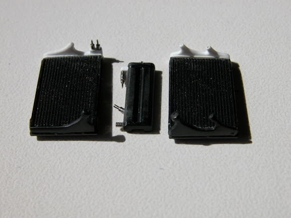

5. Radiatori e serbatoio lato destro: come detto sopra ho separato i grandi radiatori vicini al motore e li ho dettagliati con due fascette fotoincise che erano avanzate dal set di Perfect Parts per la F2000. Gli altri due radiatori sono stati dettagliati con le parti omesse dalla Tamiya in particolare gli ingressi e uscite di acqua e olio alla loro base: per fare questo ho utilizzato aghi e del foglio di plasticard da 1mm di spessore e ho ridotto l’altezza dei radiatori per inserire queste parti auto costruite. I tubi dei radiatori che mancano completamente sono stati auto costruiti con tondini di plasticard da 1mm di diametro, e ho realizzato le loro fascette con strisce di lamina di piombo da 0,1mm di spessore larghe 1,5mm, gli aghi da 0,3mm  servono come al solito per fissare a pressione i tubi ai radiatori. Il serbatoio sulla presa d’aria destra è stato dettagliato con plasticard e aghi di diverso diametro per fare tutte le parti omesse dalla Tamiya come si vede nella foto.
