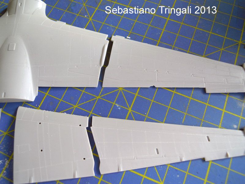

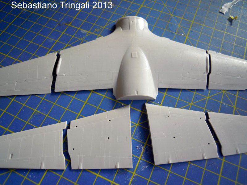

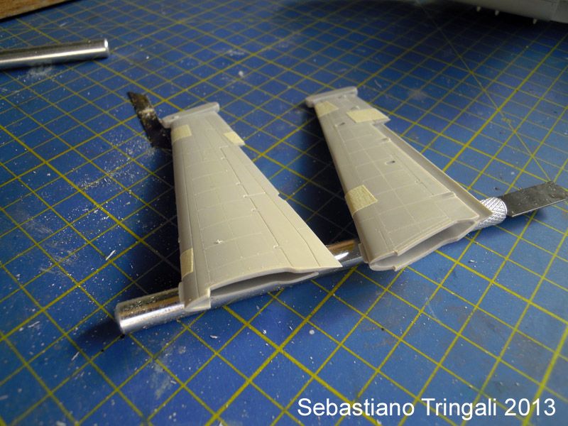

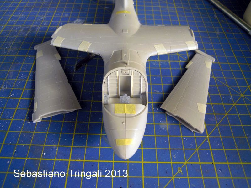

Poicke l'idea è di farlo con le ali ripiegate, ieri sera avevo un'oretta e ne ho approfittato per cominciare dividere le ali.
Lavoro un po noioso,complicato anche dallo spessore elevato della plastica.
Ho utilizzato un ago affilato per incidere applicando di volta in vollta della colla tappo verde per ammorbidire la plastica.
Il risultato mi soddisfa, adesso devo sgrossare il tutto poi mi studio un po di foto e vediamo di cominciare a pensare come autocostruire i vari meccanismi.
qualche prova a secco...........
Alla prossima.
Sebastiano
Sebastiano
Il mio miglior modello........ Il prossimo!
Messaggi: 36238
Re: S-3A Viking - Hasegawa 1/72 - piccolo aggiornamento
che tagli, degni di luminare delle sale operatorie!!!!
Quindi ti incidi...ammorbidisci....incidi...ammorbidisci...ecc per tagli così???????
