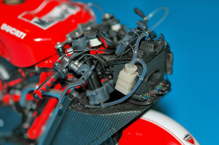

Scusate l'OT, ma intendi qualcosa tipo questo?microciccio ha scritto:Ciao Gianluca,
domandone: le carenature della moto che hai scelto di riprodurre sono molto coprenti. Le lascerai rimovibili?
Paolo
- Psycho
- Messaggi: 5900
- Nome: Emanuele
- Località: Padova
Re: Tamiya BIMOTA DB1
Bella la Desmosedici! Complimenti!! sì, ma la carena dov'è?
- Paolo F14
- Super Extreme User
- Messaggi: 396
- Iscritto il: 20 novembre 2013, 12:09
- Che Genere di Modellista?: Auto F1, Aerei, Moto
- colori preferiti: GunzeTamiyaAlcladHumbrolMRP
- Nome: Paolo
- Località: Sarzana
Ah perchè c'era da fare anche quella? Meno male che me lo hai dettoPsycho ha scritto:Bella la Desmosedici! Complimenti!! sì, ma la carena dov'è?
Ecco che cos'erano quei pezzi che avanzavano.....aspetta che la faccio.....stacco i pezzi......carteggio.....dò la mano di fondo......ora la prima di rosso....la seconda....la terza.....la quarta....aspetta che asciuga.....asciutta.....ora lucido.....metto le decals.....faccio il piedistallo.....finita
Eccola....
Paolo
Hai visto? T'ho risparmiato la brutta figura!
Complimenti davvero, con lo sfondo giusto si potrebbe confondere con la moto vera!
