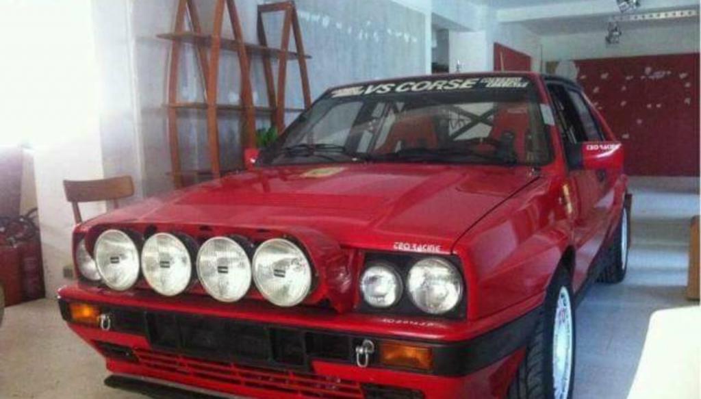

Courtesy of MikiBiasion.it
Un altro ragazzo del gruppo sta riproducendo la fanaleria aggiuntiva. Non sarĂ  quindi Martini. Ma tutto gli extra che sto producendo da ora li moltiplicherĂł per 2.
Quindi per procedere in parallelo mi fermerĂł con la mia per mettermi in pari con questa e per poi procedere in simbiosi.
Quando produrrĂł le delta inizierĂł i post con:
-“Martini Racing” per la mia
-“Test Roberto” per la rossa.
Fatemi in bocca al lupo che ne avrĂł bisogno

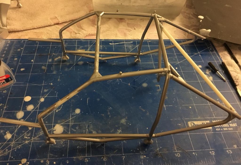

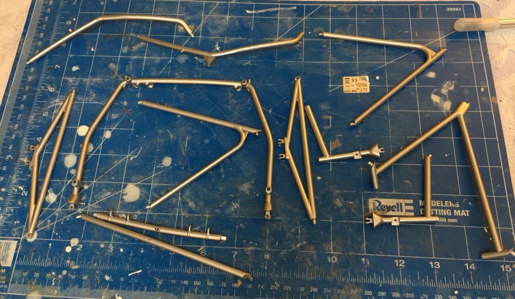

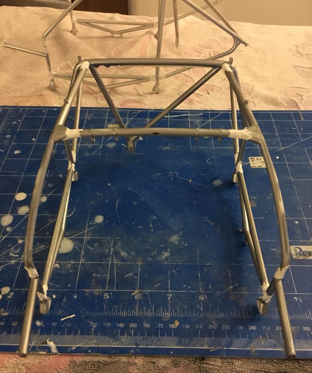

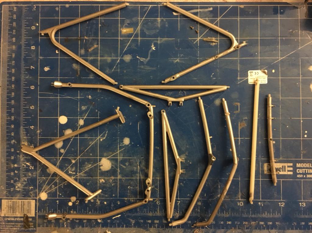

"Test Roberto”
Dopo aver fatto una cernita sulla completezza dei pezzi ho iniziato subito.
Il buon Roby aveva iniziato verniciare tutto il rollbar,ma mentre ci sentivamo sapevo che voleva fare il lavoro di stuccatura della gabbia in unico pezzo.
Il passaggio della carta vetro è stato abbastanza tosto. Il roll bar è stato verniciato in carrozzeria (lui era carrozziere) e la consistenza è bella tosta, non di certo la carta velina di vernice usata da hachette.
Passati con 400 ad acqua tutti i 12 i pezzi, incollati con CA e infine stuccate le giunture.
L’ho montato temporaneamente sul mio pianale per metterlo in dima nel mentre che lo stucco si asciuga.
