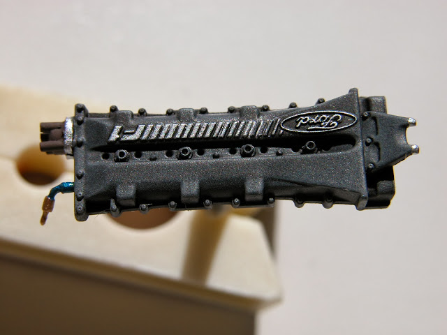

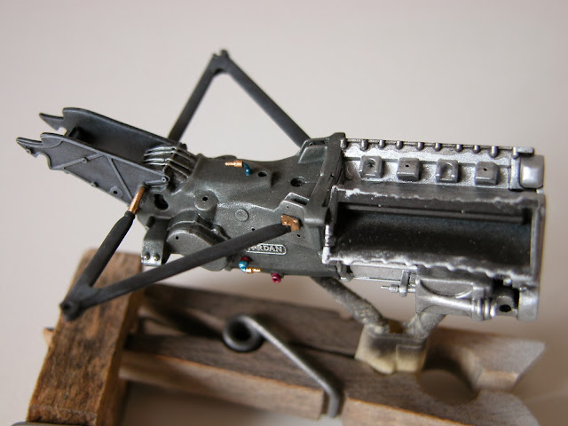

Dopo la mano di primer, do il nero satinato e poi secondo le indicazioni Tamiya e le referenze fotografiche applico gli altri colori, alluminio e gun metal in particolare. E' molto difficile mascherare il blocco motore/cambio per lasciare le parti che devono restare nere, per cui decido di fare a pennello, tanto lo smalto gun metal date le superfici limitate viene steso molto bene che sembra aerografato. Per l'alluminio applico quello Humbrol Metalizer a pennello asciutto, o meglio (come dico io :-D :-Figo ) "quasi asciutto" così che possa coprire con un velo leggerissimo senza far vedere le pennellate che con i colori metallici sono sempre lì in agguato :-oook :-D
Le parti nere satinate vengono esaltate con un paio di grigi a pennello asciutto, mentre sul blocco motore applico una lavatura con una miscela di nero e marrone cioccolato per simulare lo sporco dell'olio (pochissimo) ed accentuare le varie nervature e rientranze dei pezzi.
Infine vernicio i vari attacchi delle sospensioni e i connettori idraulici con blu e rosso metallici e oro.

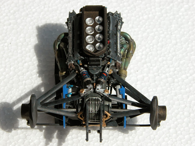

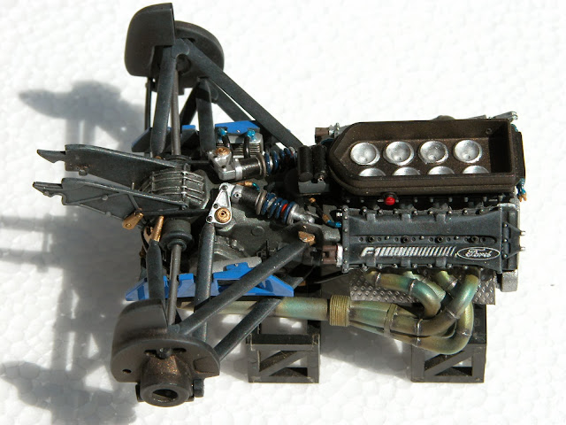

Vernicio di nero semilucido la parte bassa del cassoncino d'aspirazione e poi dò un mix di oro, nero e marrone (devo controllare nei miei fogli la composizione esatta e poi se interessa ve la dico) molto diluito senza fare una mano coprente ma lasciando che si vedano i "puntini" dorati per simulare la fibra di carbonio. Dettaglio i connettori con oro, blu e rosso metallici. Passo una mano di argento a pennello "quasi" asciutto sui tromboncini d'aspirazione
Passiamo agli scarichi :-SBAV : nel 2007 non usavo ancora gli Alclad, quindi dopo il primer e il nero semilucido, dò un'aerografata con il Polished Aluminium Humbrol Metal Cote e poi con oro trasparente, blu trasparente (fatti da me, anche qui se interessa vedo la composizione esatta e va la dico) e nerofumo (nero satinato + marrone cioccolato), simulo il surriscaldamento delle varie sezioni. Ora di sicuro userei gli Alclad :-D :-oook
Comunque anche così il risultato non mi sembra male :-D

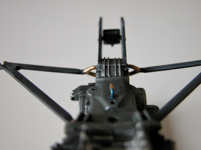

Vernicio gli ammortizzatori posteriori in gran parte autocostruiti secondo le istruzioni Tamiya e le referenze fotografiche
A questo punto ho tutto pronto per finire il motore, quindi assemblo tutti i pezzi: coperchi delle valvole, centraline, bobine, ammortizzatori, sospensioni, scarichi, la carrozzeria a carenatura del cambio, semiassi, portamozzi, barra antirollio, scudi termici fra motore e scarichi, cassoncino d'aspirazione e inizio a inserire anche alcuni cablaggi ad esempio quelli fra le testate e il serbatoio dell'olio e fra i radiatori olio cambio e la fusione del cambio. Questi radiatori erano stati dettagliati in precedenza (ma come avevo detto non ho foto) con raccordi Modeler e sono quelli che vedete assemblati sulle carenature blu del cambio.
Ed ecco il risultato finale, anche se a dire il vero mancano ancora parecchi cablaggi che realizzerò successivamente :-D
Ora si che si sente il ROMBO....non è come quello di un motore Ferrari che non fa rumore ma SUONA :-SBAV :-SBAV ma ci accontentiamo :-sbraco
