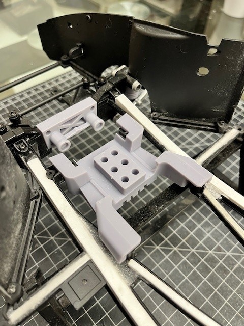

Tornando al progress,
Dopo varie prove e montando a secco tutto il motore e tenendo in considerazione l'ingombro laterale dei turbo e delle blow off valve sono arrivato alla fine delle piastra supporto motore.
Il propulsore è in "bolla".
Sto ora progettando i pinti di ancoraggio dell' Honda al telaio e poi potrò spostarmi sul cambio, albero di trasmissione e differenziale posteriore.
Messaggi: 47917
Re: 1/8 1963 GTO: a faithless, blasphemy and insane job.
Giusta precisione e cura, bravo!
frah2o
Messaggi: 833
Messaggio da frah2o »
Starfighter84 ha scritto: 6 febbraio 2025, 12:26 Giusta precisione e cura, bravo!
Grazie Valerio. :-oook
Tra le varie prove di fissaggio e di posizionamento del motore sono arrivato al punto di dover mettere mani al traliccio che paradossalmente è il punto sia nevralgico che peggiore di questo modello.
Prima di iniziare mi sono ri-letto il topic di un modellista che conosco e che l'ha montata fedelmente e con molto extradettaglio e autocostruzione.....e alla e la conclusione è la stessa: il traliccio in plastica è molto, troppo debole ed eccessivamente flessibile.
Sia per un montaggio standard, un montaggio di extra dettaglio o modifiche più o meno invasive come le mie, questo telaio, cosi come è costruito, diventa un grosso scoglio.
Tra debolezza di materiale, struttura semicava ed eccessiva flessibilità della plastica diventa complicato trovare dei riscontri / punti fissi per lavorare su altre parti strutturali dello chassis o anche solo per trovare le geometrie corrette tra telaio e ciclistica.
Armato di profili quadrati di plasticard ho iniziato il lavoro di irrigidimento.
I tubi o tondini si potevano utilizzare nella parte che va dal firewall ai radiatori perché a vista.
Dal firewall (paratia abitacolo - vano motore) fino alla zona posteriore sarebbe stato un problema, il tondino aumenterebbe l'altezza del traliccio e lo allontanerebbe dalla scocca....in pratica non ci sarebbe più accoppiamento.
Con i profili quadrati della misura precisa (quasi ad interferenza) ho irrigidito senza modificare le quote.
Profili, ciano e bicarbonato e ho dato ora una maggiore solidità.
Per il momento li lascio cosi belli grezzi per continuare col cambio, albero di trasmissione e differenziale.
Una volta che i macrogruppi saranno al loro posto inizierò con le rifiniture e montaggio.
Vasca motore e rinforzo supporto anteriore sono ora a posto.
L'Honda monta tranquillo e solido sul nuovo telaio rinforzato e ora posso iniziare con il reparto trasmissione.
