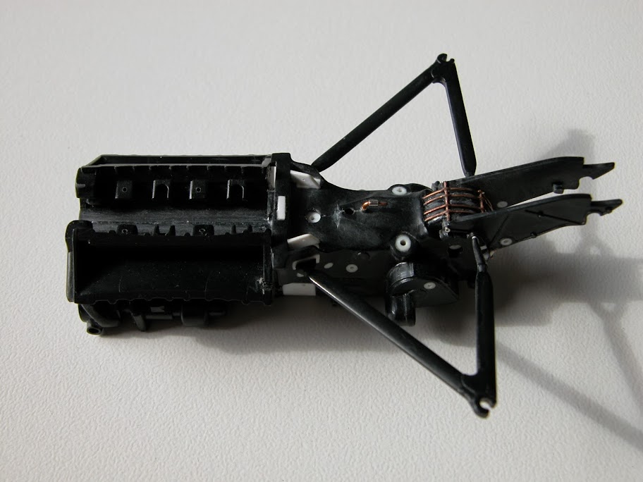

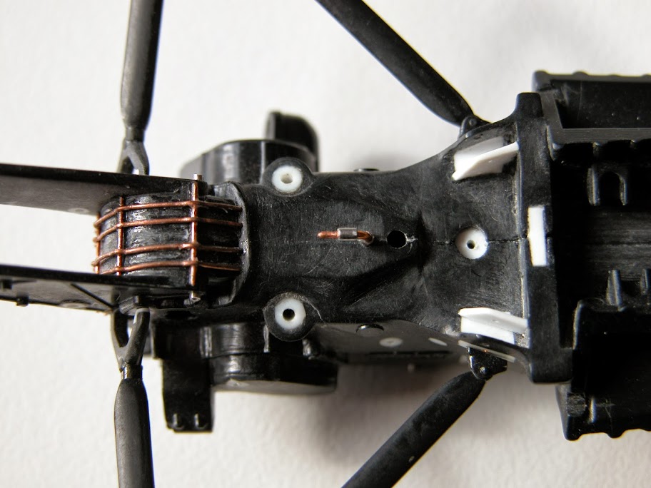

Il gruppo motore/cambio necessita di parecchie modifiche per renderlo più aderente al vero, la Tamiya ha scelto una scomposizione dei pezzi abbastanza strana soprattutto per l'attacco anteriore del triangolo inferiore della sospensione che, se assemblato come da scatola risulta assolutamente non fedele all'originale. Anche gli altri attacchi dei vari componenti delle sospensioni, della carrozzeria e degli ammortizzatori posteriori sono inadeguati per cui decido di riempire i vari fori con del tondino di plasticard e realizzare attacchi diversi e più adeguati con filo di rame da 0,5mm
Anche gli attacchi degli ammortizzatori sono assai grossolani e mancanti di entrambe le flange interne che ho realizzato col solito plasticard.

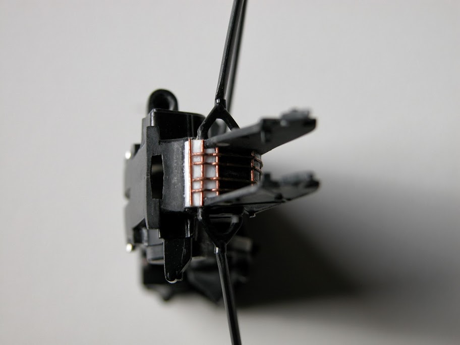

Il cambio manca del tutto delle nervature di rinforzo che realizzo con filo di rame da 0,4mm. Completano il gruppo motore/cambio alcuni connettori degli impianti idraulici e di lubrificazione realizzati come al solito con cavo di rame e aghi di diverso diametro
Ecco le foto che penso siano molto più eloquenti di tutte le spiegazioni:

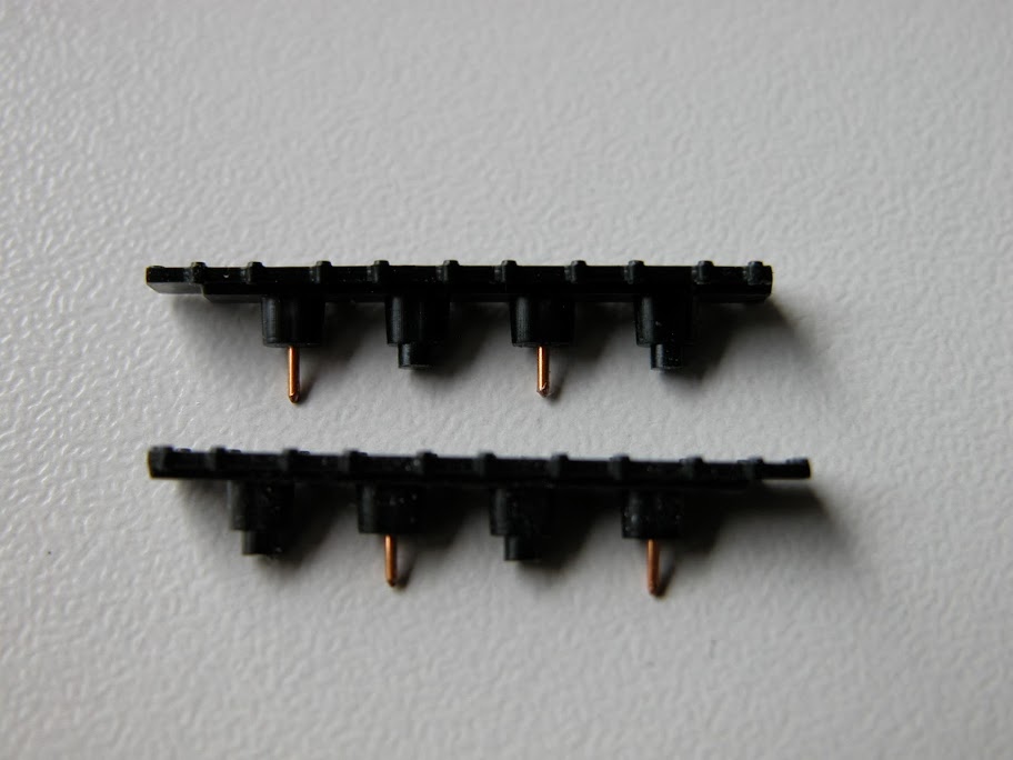

Ho modificato come al solito anche l'assemblaggio delle placche di supporto dei tromboncini d'aspirazione per renderle a incastro senza uso di colla ma con due semplici spezzoni di cavo di rame da 0,5mm

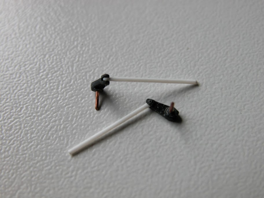

Ho eliminato e ricreato le astine di rinvio della barra antirollio posteriore...

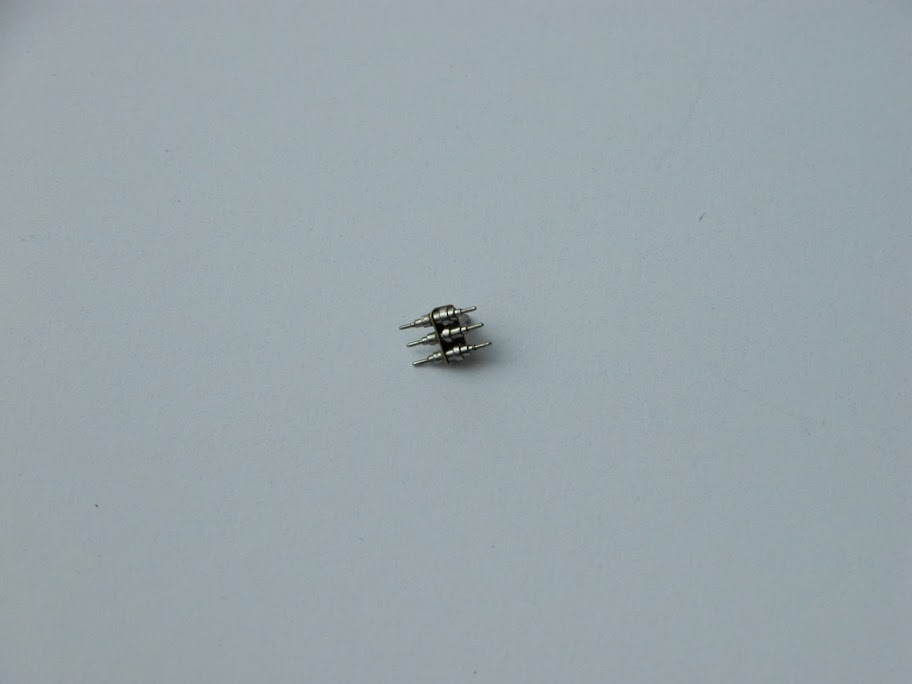

Ho realizzato questi connettori che andranno sul coperchio delle valvole destro con i soliti aghi e lamierino d'ottone

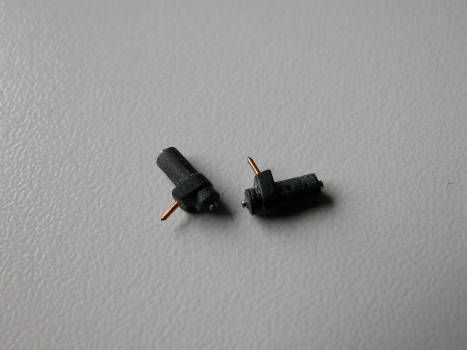

Ho dettagliato con aghi, che fungeranno da connetori per i cablaggi, i serbatoi del gas per gli ammortizzatori posteriori e inserito il solito spezzone di rame da 0,5mm per il loro fissaggio ad incastro al cambio.
