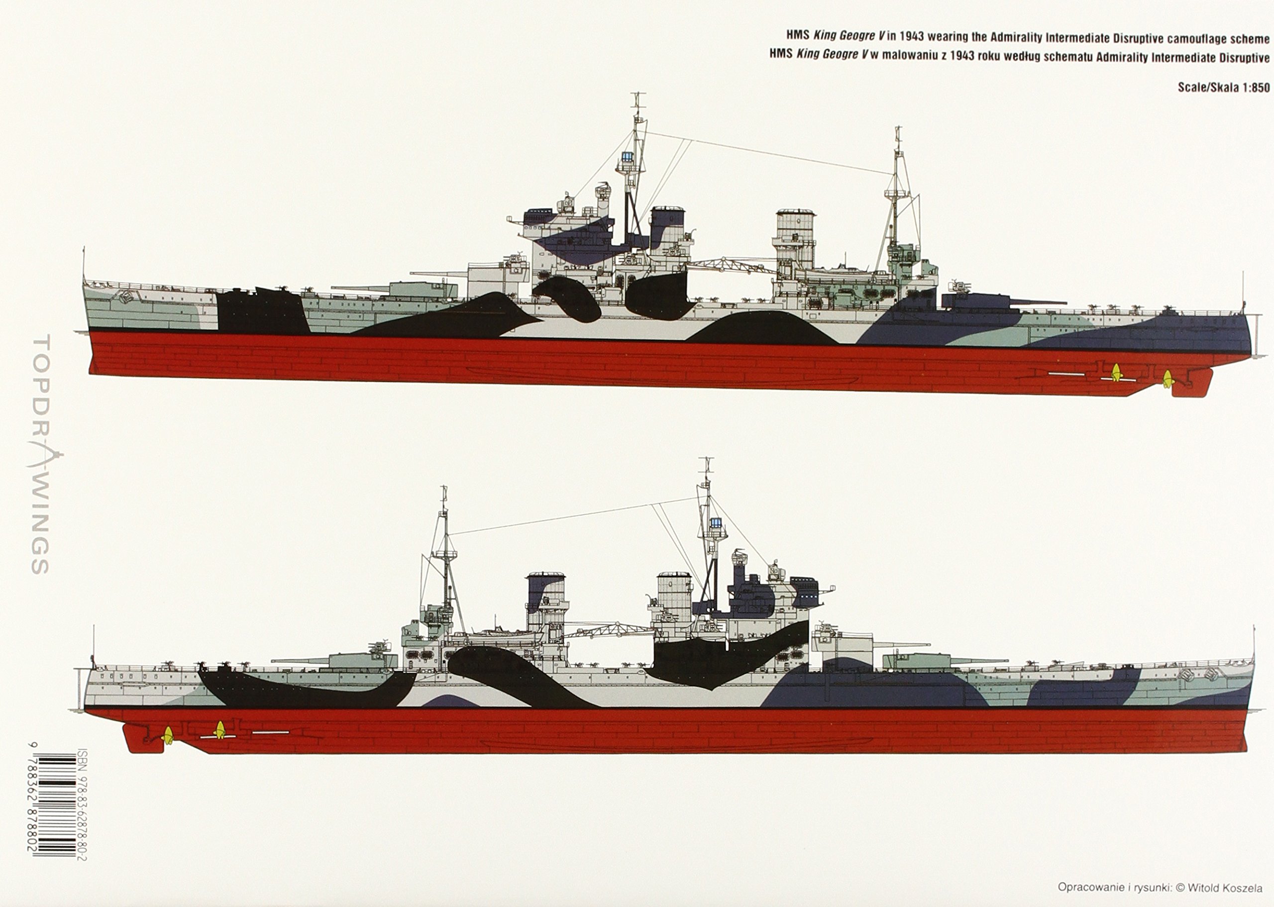

Non ci sono difficoltà per il modello, ma forse per il camouflage perché ho diversi dubbi. Non trovo una risposta definitiva su come appariva la nave nel maggio 1941, ci sono diverse fonti al riguardo. Voi cosa potete dirmi?
Di sicuro non mi fido delle istruzioni Revell perché non trovo riscontri.
un'alternativa è lo schema 1943 che è molto bello e quello di cui ho trovato diversi schemi come questo.

Riguardo la scelta della camo anche se, storicamente, quella del 41 sarebbe interessate per via dell'affiancamento con la Bismarck che hai realizzato, da un punto di vista strettamente estetico trovo quella del 43 molto più bella e accattivante!

Si il soggetto mi piace, inizialmente ero scettico invece mi prende. Trovo le navi tedesche più eleganti, però anche le inglesi hanno un fascino loro che va rivalutato. Il camouflage, anche grazie alle ricerche (ringrazio Rob) mi hanno fatto accertare che al 90% la King George V, durante la caccia alla Bismarck, era in grigio su tutte le superfici, molto noioso. Molto meglio il camouflage successivo. Le due navi si possono sempre confrontare tra loro mentre per fare un vero diorama ci vorrebbero tutte le altre coinvolte...

Camouflage. È strano ma nonostante gli sforzi non trovo foto di QUEL camouflage, forse la nave era facilmente scambiabile per la gemella Howe con la quale fu in missione (a volte la stessa foto la trovo indicata come l'una o l'altra nave...). Fino al 1942 era grigia, lo si vede nelle foto successive ad un incidente in cui urtò un'altra nave e la sua prua divenne una specie di apriscatole. Però nel 1942 l'ammiragliato emise una direttiva sul camouflage a 3 colori, che dovrebbero essere il 503 A, B e C.
Per chi vuole approfondire:
https://www.navyhistory.org.au/royal-na ... e-colours/
http://hmsausonia.co.uk/history/hms-ausonia-camouflage/
A tal riguardo come detto vi sono diverse foto della HMS Howe e altre navi di questa classe con questo tipo di camouflage. Poiché poi operarono insieme nello stesso periodo e teatro, e viene indicato lo schema in diversi libri... Mi sembra difficile che solo la King George facesse eccezione. Alla fine ho optato per seguire quello schema.

la scelta del camouflage ha un valore estetico e mi serve per confrontare le navi inglesi con le tedesche
non trovo foto in cui è chiaro l'andamento del camouflage su tutta la nave
uso come riferimento generale gli schemi trovati sui libri (che almeno sono concordi tra loro)
uso come riferimento nel particolare il bellissimo modello di Kostas Katseas
NON posso assicurare quindi che la camo abbia l'andamento corretto
I colori invece dovrebbero essere azzeccati (per la piccola scala), si vedano i campioni colore ai link sopracitati.

Ho finalmente trovato una foto della King George V con questa camo in un libro. Ho confrontato tutto il materiale presente per capire se era lei o una sua gemella e posso dire che ora la camo della fiancata sinistra è abbastanza verosimile. Data la solita sfiga del modellista l'ho vista dopo ma data l'esperienza ho cercato fino a trovarla prima di dare il lucido. Quando finisco la nave farò una tabella di confronto, ora posso dire che aveva la camo quasi uguale ma con differenze visibili, alla HMS Anson e HMS Howe. Le rimanenti della classe, Duke of York e Prince of Wales, pare avessero differenti colorazioni; la Prince fu affondata prima di questo tipo di camouflage, nel 1941.
Intanto la nave è glassata e con una prima mano di wash, comincia ad apparire meno piatta. Ovviamente molti i ritocchini da dare ancora. Da notarsi come ho cambiato il camouflage dopo aver trovato la foto.
