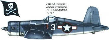

Partecipo con il new tool (l'ho messo in evidenza nel titolo,in modo tale anche da informare chi non sapesse della nuova scatola revell,si sicuro,una valida alternativa agli hasegawa e tamiya) Del F-4U-1A Corsair della Revell..in scala 1/72!E' il mio primo Corsaro che monto,sono anche un po emozionato perchè questa è una camo che in questo particolare velivolo mi ha messo sempre in soggezione e sopratutto..difficoltà!Vedendo sopratutto certi lavori che girano nel nostro forum ed in rete! :-SBAV
Questo è il velivolo che vorrei realizzare!
(fonte : http://wp.scn.ru/en/ww2/f/571/3/4)
Precisamente quello di Jim Streig del VF-17!
