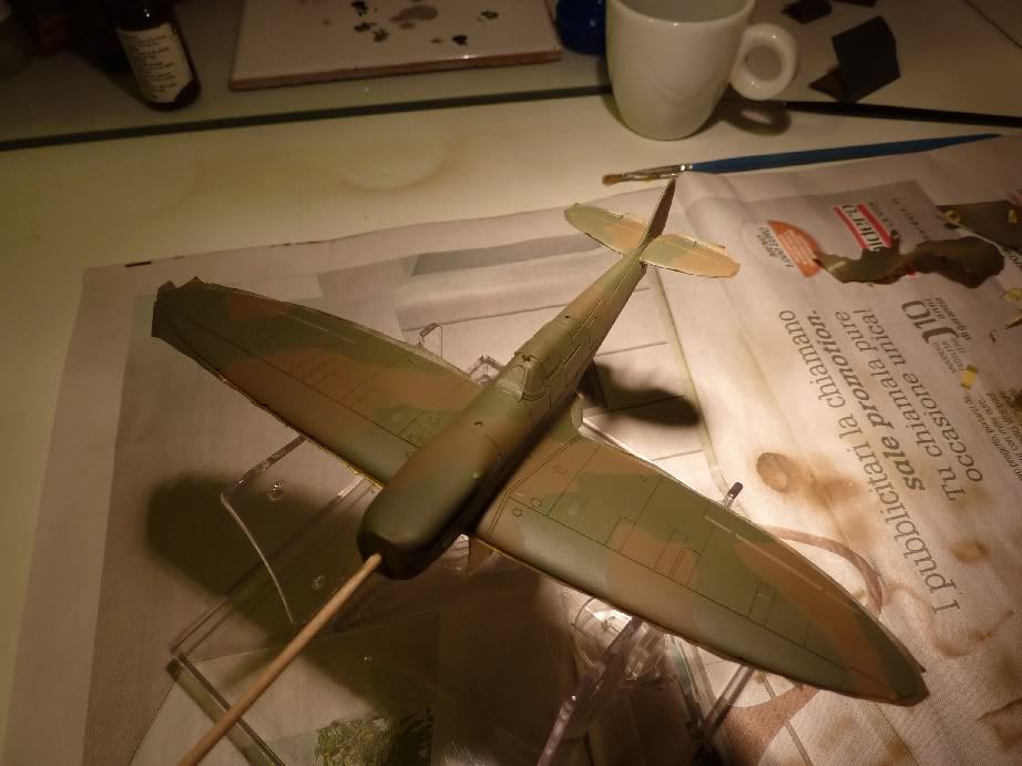

Così è come si presentava dopo aver dato un ottimo XF21 alle superfici inferiori e il Dark Earth della Vallejo a quelle superiori.

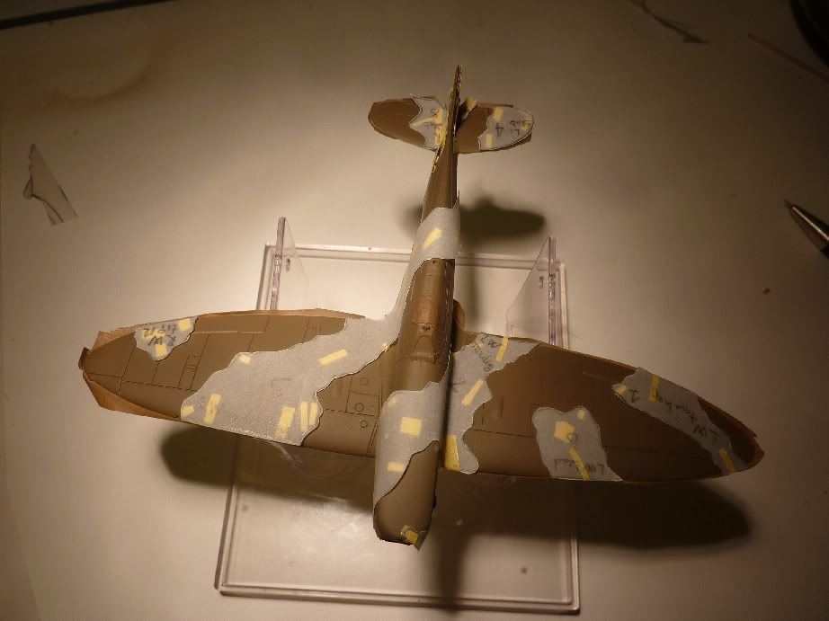

Successivamente ho voluto provare a mascherare utilizzando una tecnica per me nuova:
- scaricati dal web i template per mascherare il "Pattern A"
- li ho "ricalcati" su carta semitrasparente e poi ritagliati
- e infine producendo una serie di rotolini di nastro tamiya ho posato i vari pezzi su tutto il modello
e questo è il risultato finale...

Ingegnosa e ben attuata l'idea delle mascherine... ottime! mi fa piacere vederti di nuovo all'opera... ;)

ricordo che di pattern A e B si legge molto sui forum inglesi (e come potrebbe essere alrimenti :-D ). In generale sembra che per realizzare le mascherature sull'ala sia in voga la regola mnemonica delle due Y (una delle quali rovesciata nella vista della pianta del velivolo con asse di simmetria posto verticalmente all'osservatore e motore in alto) formate dal Dark Green sulla semiala destra (è la Y dritta) e dal Dark Brown sulla sinistra (la Y rovesciata). Al proposito ricordo fosse considerato valido questo prodotto di AML che, in sintesi, non fa altro che proporre delle mascherine come quelle che hai utilizzato tu con la differenza di non prevedere il loro sollevamento dalla superficie con il nastro come hai fatto tu.
