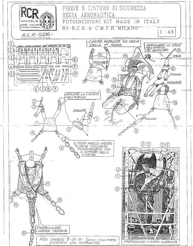

...ciao Rob....ottimo inizio....le cinture sulla seduta non erano cosi'....e i triangolini del carrello mi sembrano un po' sovradimensionati......il resto mi piace molto!
Istruzioni inserite a scopo di discussione modellistica.

Ti ha già dato Enrico della buona documentazione sulle cinture, occhio che più che cinture sono.. catene..!! Molto bello il cruscotto e il verde dell'abitacolo!

Purtroppo come giustamente ti ha già segnalato Enrico le cinture di sicurezza italiane non erano esattamente come le hai realizzate, pensi di riuscire a migliorarle o ti vanno bene comunque? Nel secondo caso io manterrò il "segreto"... :-prrrr :-sbraco

Volevo semplicemente dirvi,che come dimostrato da Enrico,ho avuto un piccolo abbaglio per il seggiolino..probabilmente una foto sbagliata..quindi questa sera ho eliminato le cinghie laterali ed aggiunto le catene..fortuna che il seggiolino non era ancora incollato e quindi l'ho potuto recuperare..grazie ancora per la dritta,la modifica era doverosa! :-D
