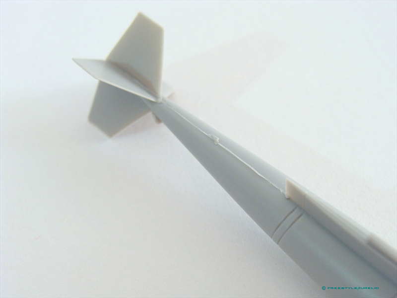

Poi è stata la volta dei serbatoi alari per il volo supersonico.
Nulla di che documentare ma ne approfitto del Wip per illustrare una tecnica che è molto conosciuta tra i modellisti ma che potrebbe sempre tornare utile ai novizi di questo hobby; è una tecnica che permette di usare al minimo o per nulla lo stucco.
Con la colla liquida Tamiya tappo verde si spennellano gli incastri almeno una 10 di volte su entrambi i lati. Si uniscono i due pezzi e si applica una moderata pressione aiutandosi con mollette o nastro, sino ad ottenere un salsicciotto di plastica fusa che fuoriesce dalla giunzione che si lascia asciugare per circa 3 ore senza toccare nulla.
Con la lama ben affilata di un cutter, con movimenti leggeri e unidirezionali si raschia la bava di plastica tenendo lo strumento leggermente inclinato, come in foto
Ecco il risultato finale tra prima e dopo; basterà solo una passata di abrasiva per uniformare la superfice e il classico pennarello nero per la prova del nove ;)
Tutto senza l'uso di stucco.
Lo stesso ho fatto per un buon 90% della costruzione del modello; salvo alcuni casi ;)
