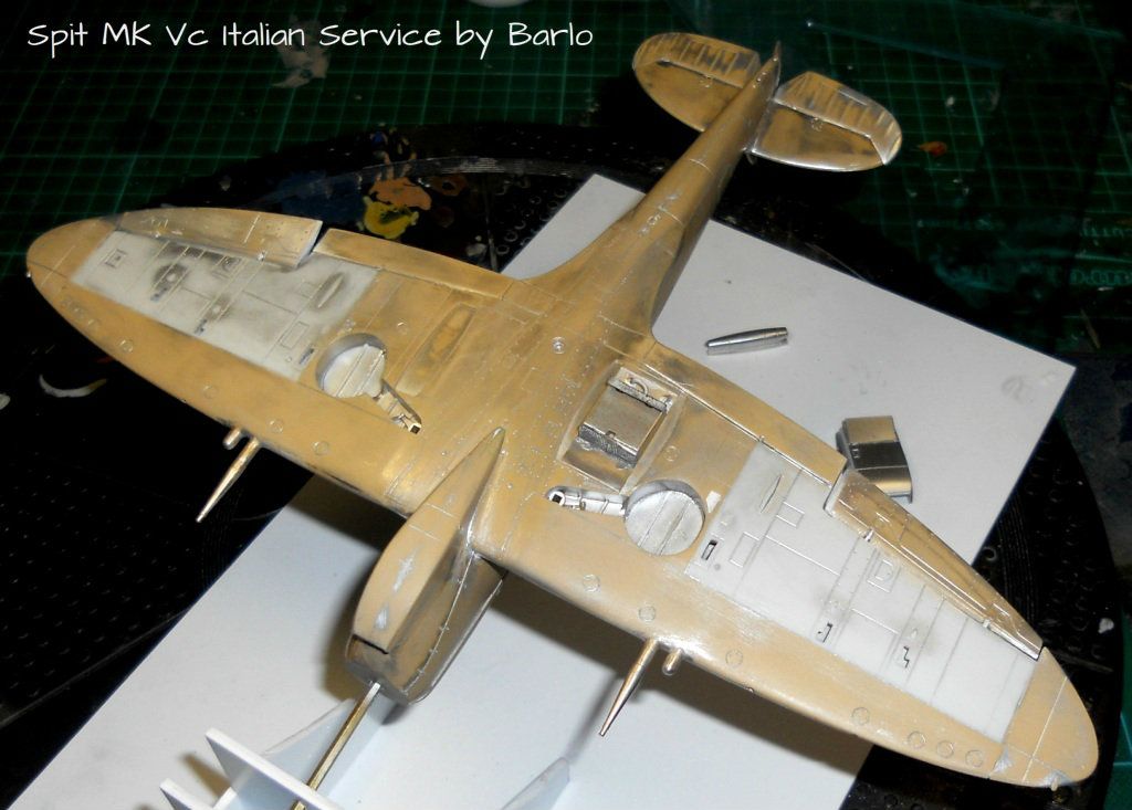

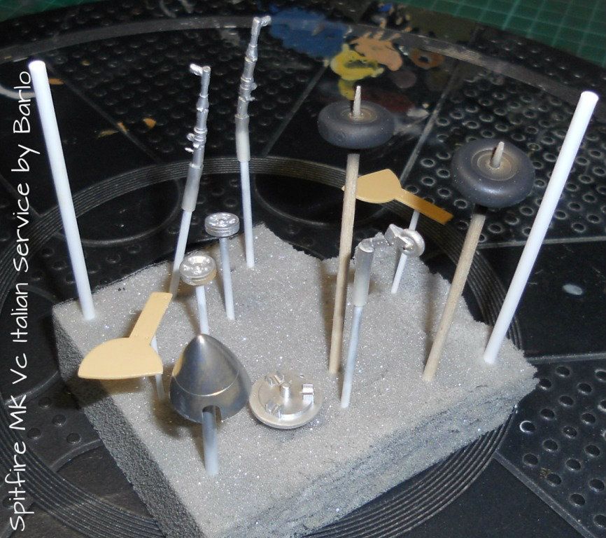

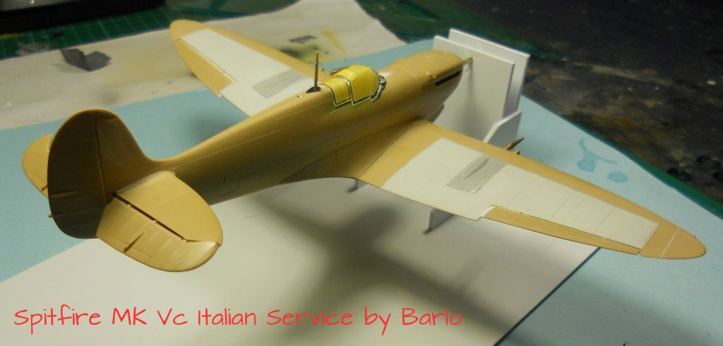

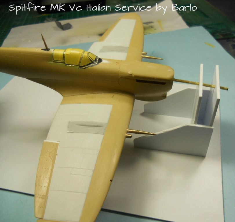

Per prima cosa ho costruito un supporto per la verniciatura e mascherato

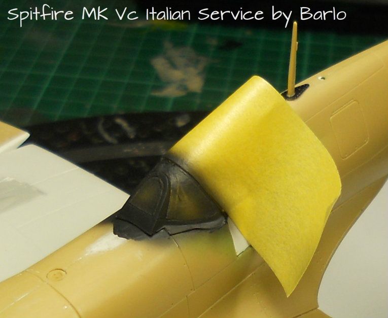

Prime passate sui trasparenti che si vedranno all'interno: il nero antiriflesso sulla parte anteriore e poi il verde interni sul resto

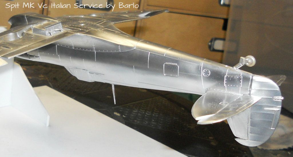

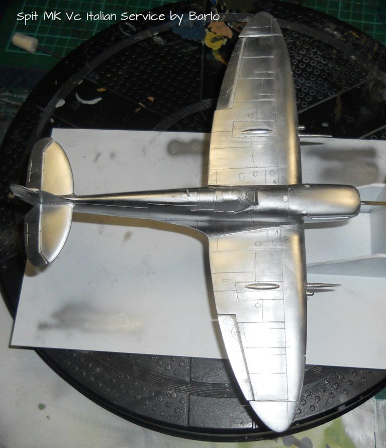

Prima base in alluminio Model Master, ha una finitura molto polverosa prima della lucidatura, vedete la differenza: Prima
Dopo

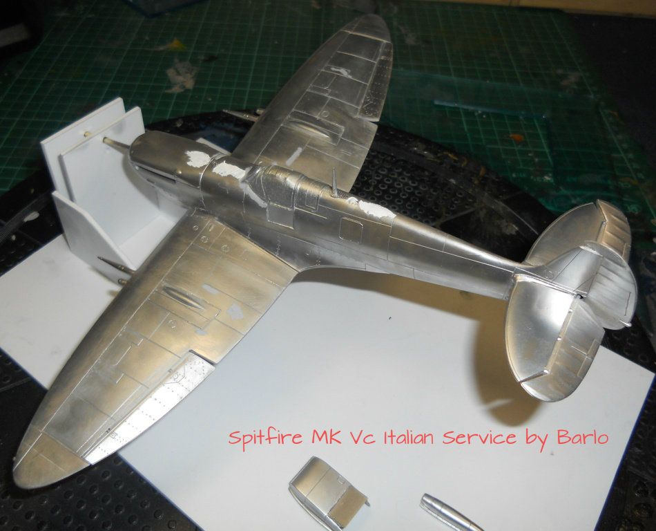

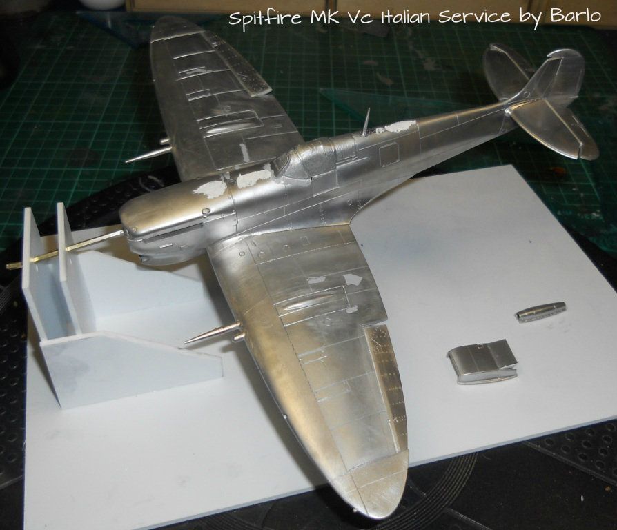

Ovviamente vengono fuori le magagne da riprendere...mano allo stucco Putty e M.Surface1200
Anche i particolari da assemblare successivamente ricevono il medesimo trattamento

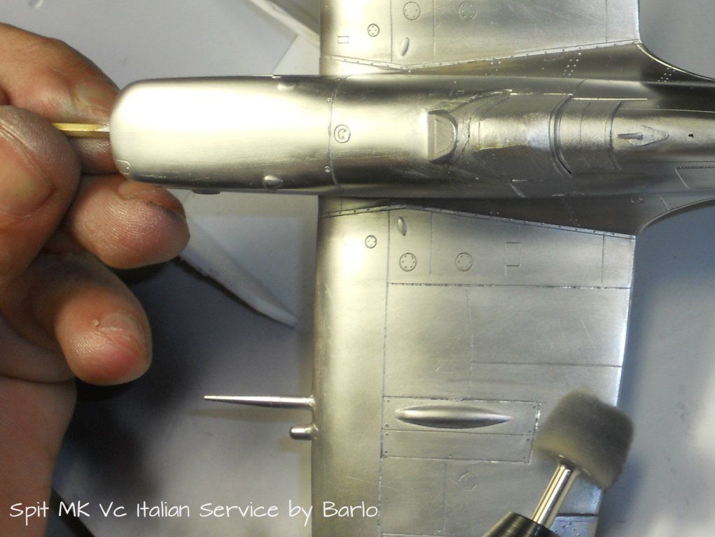

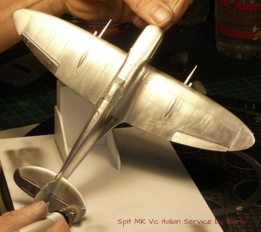

Ciao Enrico e grazie, per gli Humbrol non saprei, non li conosco ma immagino che la tecnica sia uguale per tutte le lucidature.
Io prima passo un penello mooooolto morbido di media grandezza per soffiare via tutta la polvere di metallo, poi lucido delicatamente con il trapanino montando una spazzolina tonda in cotone per lucidatura
http://www.utensilirevelli.com/utensili ... 5471005f43
importantissimo: il trapanino deve girare pianissimo.....ci ho messo tre anni a trovare un trapanino a 12 volt con regolatore che al minimo è quasi fermo......altrimenti si scalda vernice e plastica e addio.......

Re: Spit MK Vc Italian Service 7° step Prima base alluminio
Perchè la parte interna va in Azur come l'ala e se lo spruzzo da fuori vernicio anche i tubini e le griglie fotoincise, così posso verniciare i particolari dopo e poi chiudere con comodo.SPILLONEFOREVER ha scritto:Bel lavoro Andrea![]()

Per la curiosità vi dico che la finitura MM andrebbe data su un fondo nero, io uso il Primer nero della cittadel, mooolto fine......ma visto che per me è il fondo della verniciatura e non la finitura finale ho omesso questo passaggio per non appesantire le linee dei pannelli.
Comunque il modello va trattato:
Fase preparatoria, carteggiate le magagne trovate, si dà una bella carteggiata finale con carta 2000 molto bagnata, poi si sciacqua il modello e si lava con un pennello morbido e detersivo per i piatti, in modo da eliminare ogni residuo
Dopo che si è asciugato perfettamente si passa una bella mano di alluminio MM, come già visto in precedenza è molto polveroso, prima della lucidatura è importante rimuovere la polvere di alluminio con un pennello morbido soffiando con l'aerografo solo aria. a questo punto si lucida con il trapanino e l'accessorio spazzola in cotone. Attenzione che la velocità deve essere ridottissima se no si scalda colore e plastitca ed è un disastro, io uso un trapanino a 12 volt con potenziometro molto sensibile che al minimo è quasi fermo......
A questo punto si ripone il modello che è pronto a ricevere i prossimi passaggi, evidenziazione dei pannelli, differenziazione dei pannelli con altri metallici (acrilici Cittadel) e preshiding. A modello lucido bisogna essere attentissimi, ogni minima impronta si vedrebbe anche nella mimetica finale.
