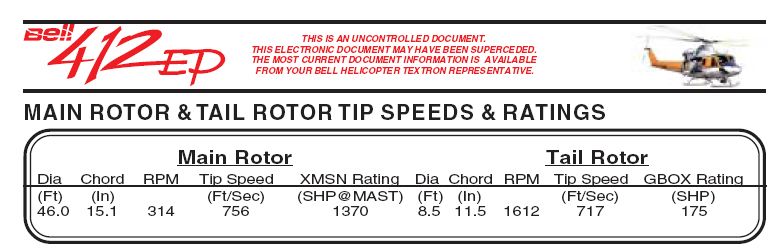

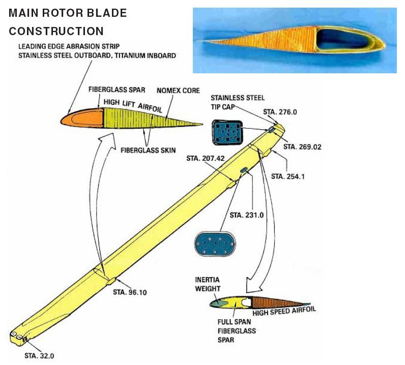

Ieri mi avete fatto venire il dubbio sullo spessore della pala, stamattina ho controllato, lo spessore medio è 1.25mm mentre arriva a 1.75mm alla radice.
Non avendo dati certi, per calcolare lo spessore, sapendo il diametro del rotore e la corda............
mi sono riferito a questo profilo calcolando lo spessore medio in funzione della corda della pala.......................
Non dovrei esserci andato distante.......

Ciao Sebastiano,s_tringa ha scritto:Ieri mi avete fatto venire il dubbio sullo spessore della pala, stamattina ho controllato, lo spessore medio è 1.25mm mentre arriva a 1.75mm alla radice.
Sebastiano
dichiaro pubblicamente la mia colpevolezza e vedo con piacere che ha trovato una modalità di verifica eccellente!
