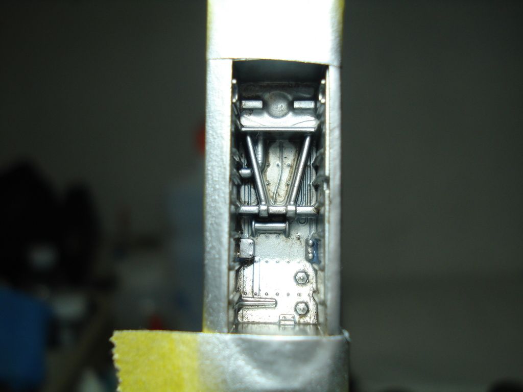

Ciao, mentre ho quasi terminato il sedile ( sono rimasto senza pennelli che uso per il drybrush...ma si può??
) e ho messo in pausa il pit per mancanza di concentrazione ( capita...vorrete mica un pit fatto male?
).....vi chiedo due cose sui vani carrelli:
Se non sbaglio, dalle foto del libro Daco, il colore mi sembra alluminio opaco o semilucido.....poi...i cavi mi sembrano anch' essi per la maggior parte dello stesso colore, mi confermate? Infine per i lavaggi, sull' alluminio è sempre un dilemma....un grigio medio o un marrone scuro?

In merito al colore dei vani carrelli del '104 io ho sempre usato un colore assimilabile al Tamiya Aluminium Xf16, che alla fine va bene per questo genere di lavori in quanto è satinato, coprente e non riflettente. Più che di cavetti parlerei di tubicini idraulici e l'ideale, per differenziarli dal vano, sarebbe quello di farli di un colore ferroso più scuro, qualcun altro magari tendente al colore rame. Poi siccome nel cuore io sono "iberico" direi di divertirti a "spezzare" con qualche tocco di bianco, azzurro, giallo, rosso specie all'inizio o alla fine dei tubicini.
Per i lavaggi, trattandosi di una zona nascosta, andrei assolutamente di nero per dare stacchi d'ombra belli definiti.
Ovviamente prendi il tutto solo come un mio punto di vista (o di partenza) mi raccomando!

Grazie per l'illuminazione sull'aggiungere un po' di colori all 'inizio o alla fine dei tubicini. Considera che ho già verniciato i pozzetti con l'Alclad....che tonalità e tipo di colore potrei usare per i tubicini??pitchup ha scritto:Ciao In merito al colore dei vani carrelli del '104 io ho sempre usato un colore assimilabile al Tamiya Aluminium Xf16, che alla fine va bene per questo genere di lavori in quanto è satinato, coprente e non riflettente. Più che di cavetti parlerei di tubicini idraulici e l'ideale, per differenziarli dal vano, sarebbe quello di farli di un colore ferroso più scuro, qualcun altro magari tendente al colore rame.

Io userei un gun metal oppure un grigio scuro che sicuramente è più gestibile. Ti posto questo Link con alcune immagini interessanti a colori.
http://www.b-domke.de/AviationImages/Starfighter.html
- Messaggi: 47476
Re: F-104G Marineflieger 1/48 Hasegawa - Inizio Lavori
Per il lavaggio io userei il Van Dyck scurito Massimo.

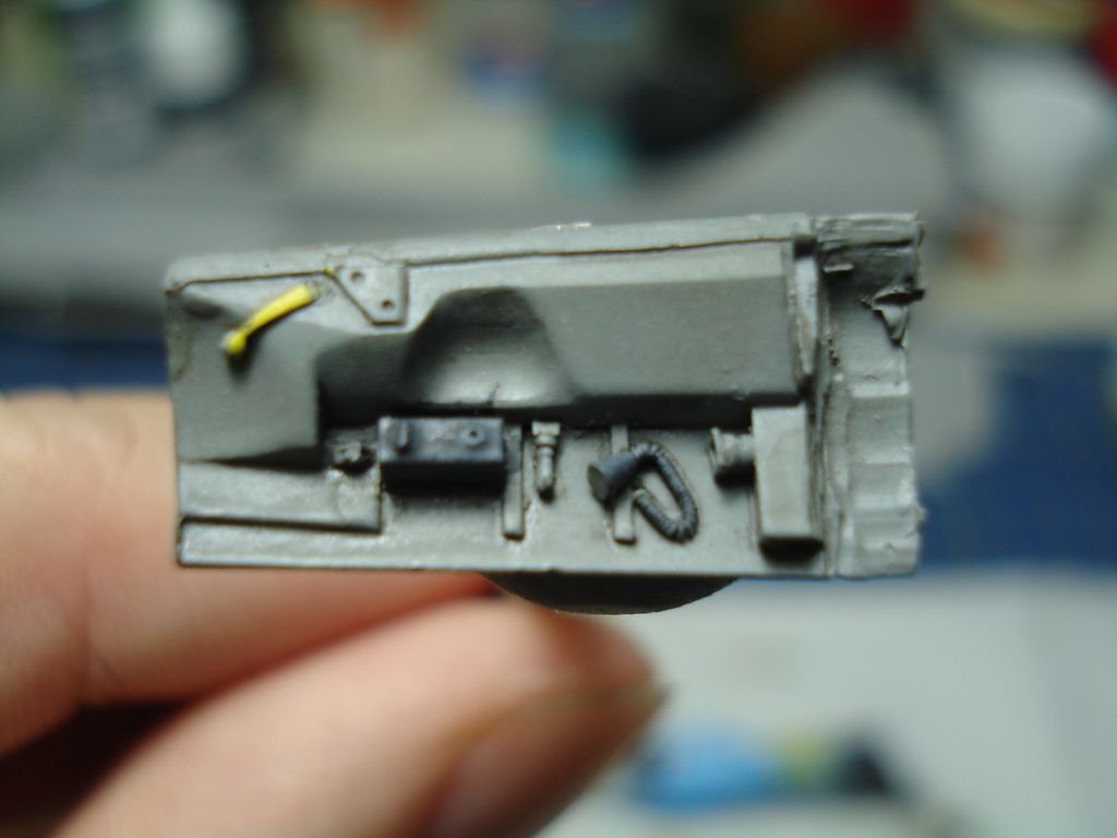

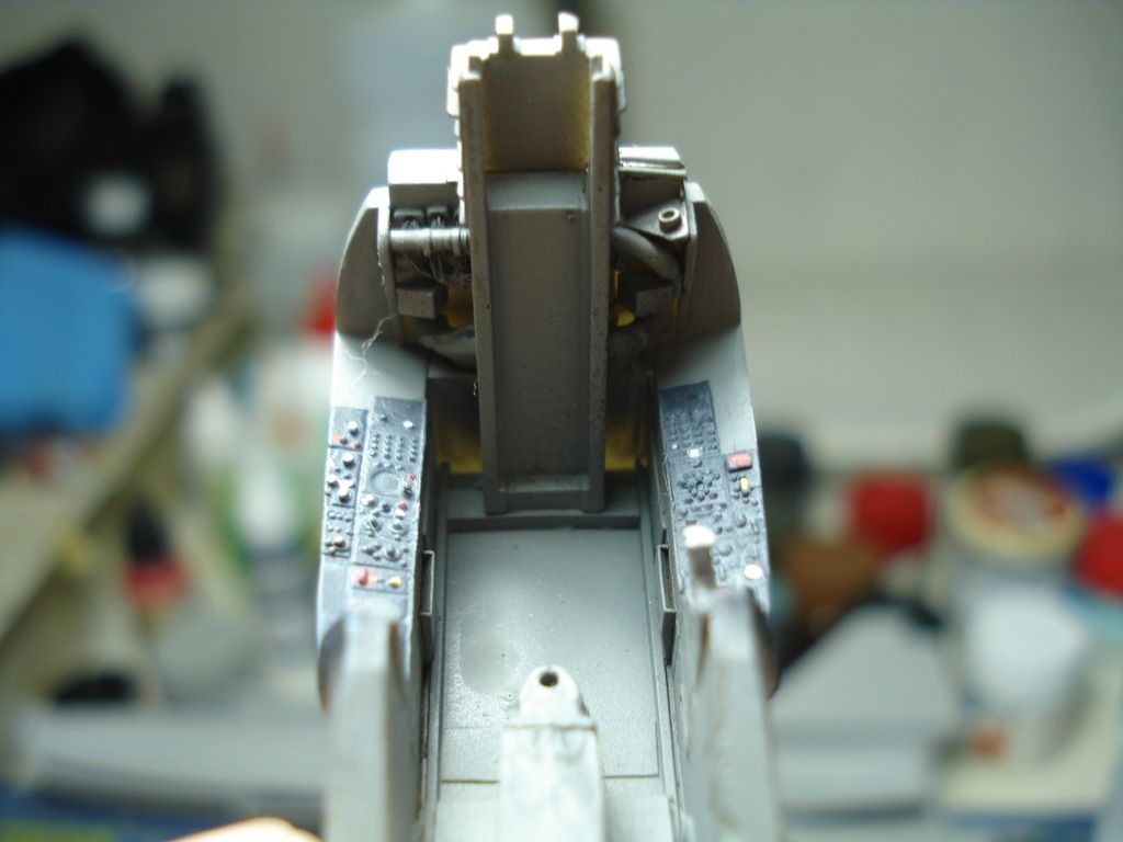

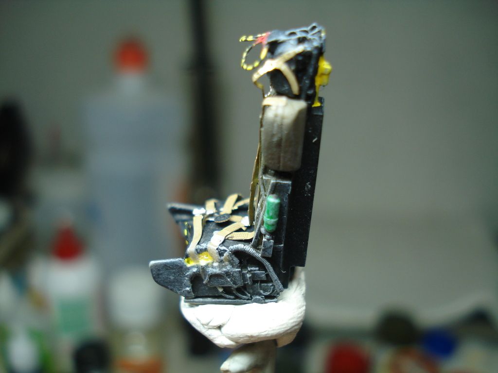

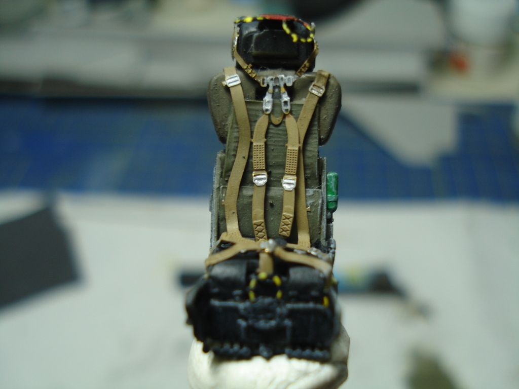

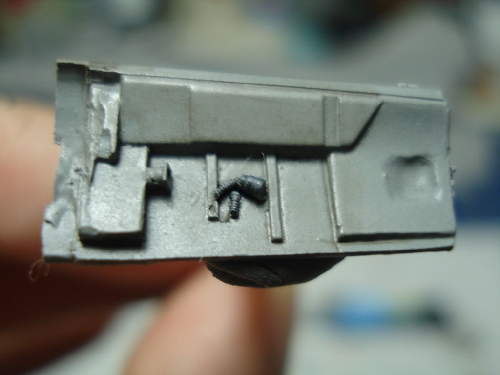

Re: F-104G Marineflieger 1/48 Hasegawa - Agg. 25/3 Varie

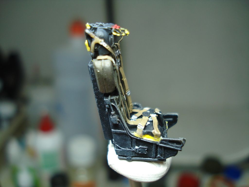

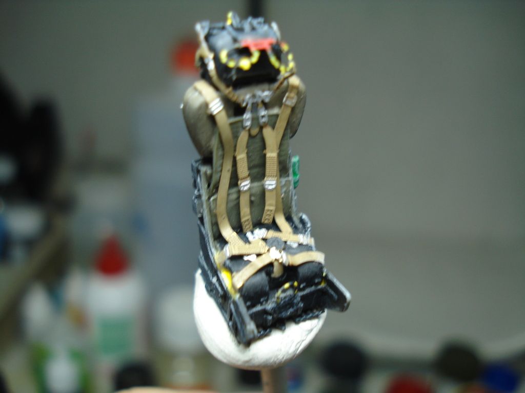

Ciao raga, ho terminato il seggiolino.....e non mi dispiace

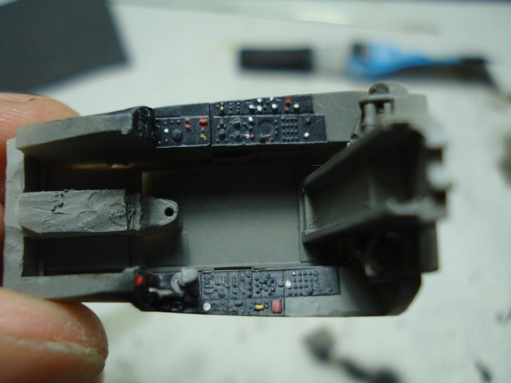

Ho terminato la vasca del pit colorata in H-307 Gunze....insomma, avrei potuto fare di meglio ma il problema è che il set aires non è che abbia mi dettagli molto in rilievo, è un po' dura quando è così, ma mi accontento...

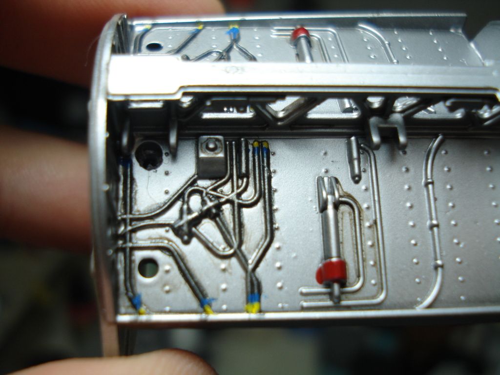

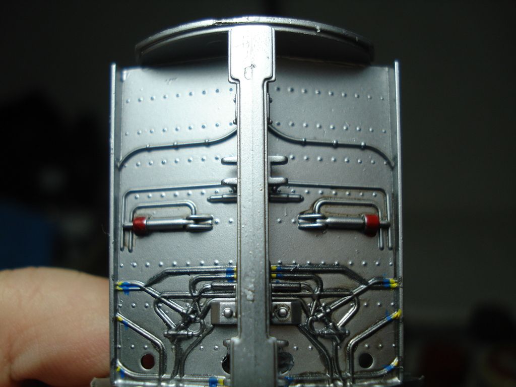

Ho terminato anche i pozzetti...per quello anteriore non ho osato nemmeno a dettagliare gli interni, è troppo profondo e non riesco a controllare bene i pennelli, ho pregerito limitarmi ad un lavaggio con Van Dyck scurito come suggeritomi da Valerio. Per quanto riguarda il pozzetto principale, sono riuscito ad aggiungere un po' di dettagli colorando le pareti terminali delle tubature di giallo e azzurro così come sono nella realtà. I tubi sono stati colorati in gin metal della Vallejo
Che dite, l' alluminio è forse troppo lucido? Do una leggera passata di Flat Clear? Dalle foto de libro daco non vedo tutta questa brillantezza....
Manca all' appello il cruscotto, lo sto ultimando....una volta finito con le mille prove a secco che ho fatto di tutti i sub-componenti, potrò iniziare ad unire le due semifusoliere!
Direi che è tutto ok. Lavaggi sulla seggiola? Nel vano e carrelli concordo con Max...nero che sul matallico sta bene specie nelle zone in "ombra".
Per il trasparente da usare, per sigillare i lavaggi una spruzzatina di xf-86 (che proprio un vero opaco non è) gliela darei.
Riprendi le sbavature sul vano e ci sei
Il seggiolino meriterebbe un bel lavaggio e un dry brush sui cuscini Massimo... così sarebbe ancora meglio!
Le consolle laterali invece... insomma... non sono proprio all'altezza di uno Spillone.
Se riprendi le sbavature dei lavaggi nei pozzetti sei a posto... basta un pennellino umido di diluente passato sui punti dove noti "sporcizia". L'alluminio, per ora, lo lascerei così; alla fine, quando passerai l'opaco, dai una mano veloce anche al'interno dei pozzetti... così otterrai una finitura simile a quella reale (non esagerare altrimenti ti viene fuori un grigio al posto del metallizzato).
