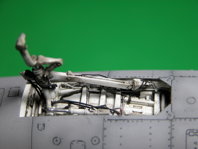

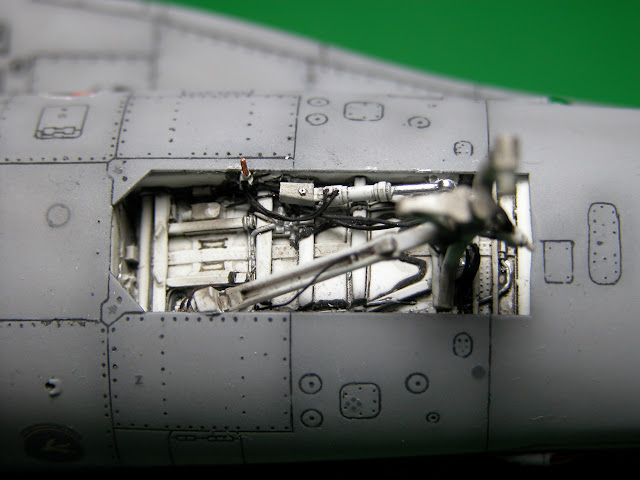

Carrelli con cablaggi in filo di rame (0,2 e 0,4mm) con lavaggi e opaco.
Ruote in tire black Gunze con lavaggi e "sgonfiamento"
Carrelli montati sul modello con aggiunta di un po' di sporco con grigio/marrone scuro a pennello sciutto.
