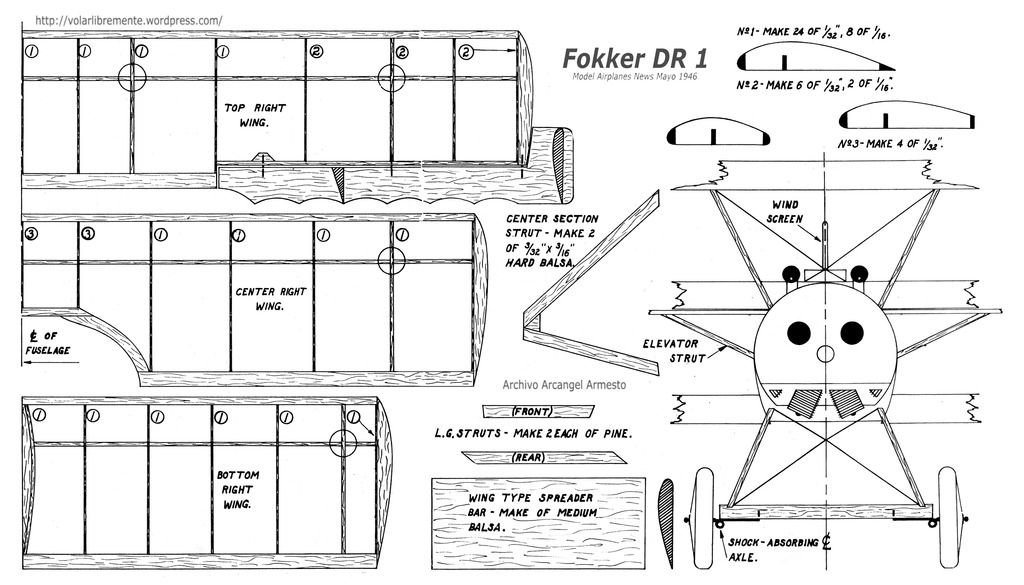

Bonovox ha scritto:Davvero eccezionale. Maestro Rugg ma i tiranti li predisponi prima ad ali smontate o i microbuchi li fai ora? Penso prima...anche se non ho idea da dove s'inizi.
Su questo soggetto gli unici tiranti si trovano fra le due ali superiori a X poco dopo il cofano motore e sempre a X fra la fusoliera e il carrello.
Sempre sotto l'ala superiore si trovano a vista anche i comandi degli alettoni, due per lato, ma dalle foto che ho inserito non si vedono ;)
fonte: http://www.volarlibremente.wordpress.com

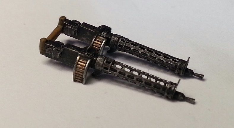

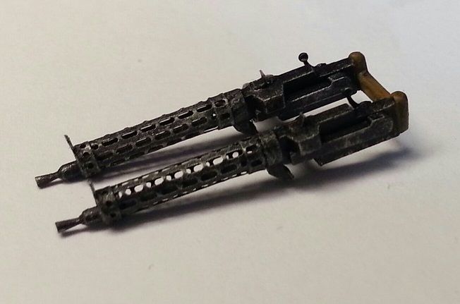

Ecco qui la coppia di Spandau, la cosa difficile non è stato arrotolare la griglia in PE ma forare il tromboncino delle canne!
Verniciate in gun metal e dry con steel...
Prossima volta però le monto prima dell'ala superiore perchè adesso dovrò tribolare per inserirle al loro posto e allinearle temo non sarà cosa semplice :?

Manca veramente poco. Bravissimo vedo che hai messo anche i quattro tiranti vicino le mitragliatrici.
Metterle ora non sarà agevole, ma non impossibile. Ricordati le tubazioni di scarto bossoli a sinistra di ogni mitragliatrice.
Fabrizio
Re: Fokker Dr.I - Eduard 1/48 - Agg. 02/02
pawn ha scritto:Manca veramente poco. Bravissimo vedo che hai messo anche i quattro tiranti vicino le mitragliatrici.
Grazie...per le tubazioni utilizzerò un cavetto di stagno in modo da essere più libero nella sistemazione in loco ;-)
