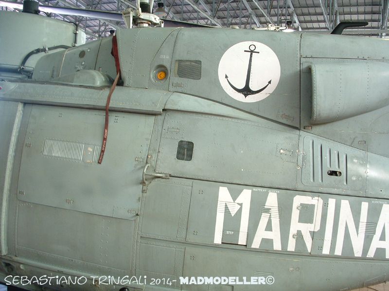

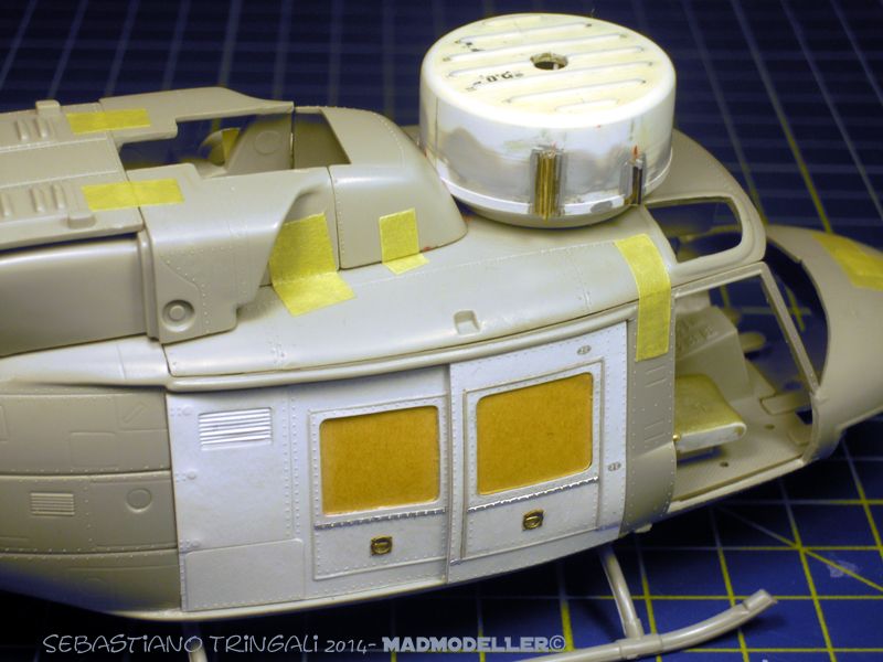

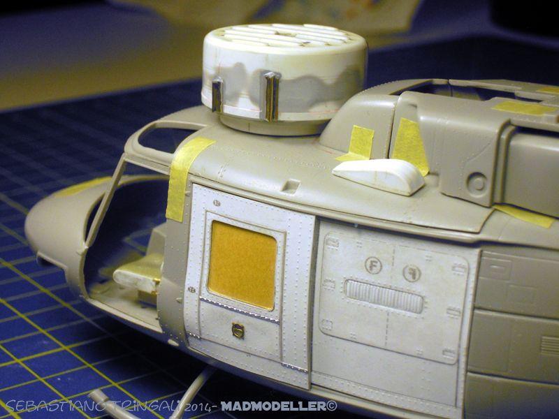

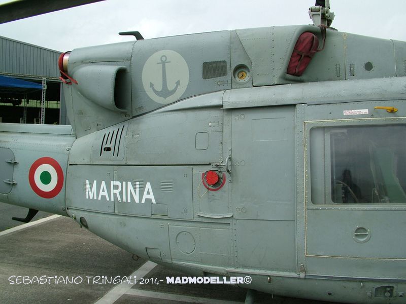

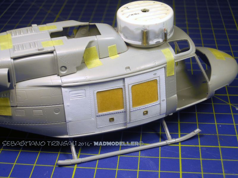

Un rapido aggiornamento, ho completato il padellone del radar aggiungendo alcuni dettagli esterni e sono passato alla realizzazione dei portelloni laterali, questi presentano una difficoltà in più, perchè per seguire il profilo della fusoliera dell'elicottero, sono curvi in entrambe le direzioni (altezza e larghezza) pertanto realizzarli solo in plasticard non si è rivelata una scelta azzeccata.
Alla fine, dopo varie prove ho deciso di realizzare un sandwich con due fogli esterni di plasticard da 0.25 ed in mezzo un foglio di alluminio da 0.10 per dargli la curvatura. I vari strati sono stati sagomati e poi incollati insieme con il cianiacrilato.
Per realizzare le aperture ho usato delle dime autocostruit, mentre il dettaglio superficiale (rivetti, griglie, ecc...)è realizzato incidendo i rivetti e gli altri dettagli dalla parte interna con un ago su plasticard da 0.10.
Non ho purtroppo foto delle varie fasi di esecuzione pertanto vi mostro il risultato finale.
Questo è l'originale lato sx .............................
e questo è il modello.................................
lato destro originale .........................
Spero vi piaccia, alla prossima!
Sebastiano
