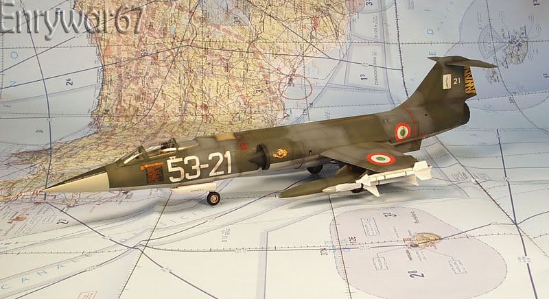

perche'.....son vinilici:se usi il loro diluente è un discorso se usi solo l'acqua distillata per alte diluizioni rischi di non avere un buon ancoraggio.Questa cosa la lessi su M+ , siccome comprai tre quattro vallejo air ma non il loro diluente feci questa prova con ottimi risultati.....Non mi risulta invece la diluizione con l'alcol essendo appunto base vinilica....ma non è detto che non funzioni...non lo so'.Con quella marca di colori e quella diluizione ci ho fatto questo:
