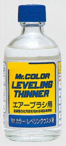

In alternativa a Nitro e retarder, puoi anche usare il Leveling Thinner Gunze, è dedicato agli smalti, ma funziona benissimo anche con gli acrilici [emoji6]

Quello c'è l'ho!
Boccetta con il tappo blu, in abbinamento al tamiya x22.. Ottimo!

robycav ha scritto:Quello c'è l'ho!
No, è un altro prodotto... questo:
Immagine inserita a scopo di discussione - fonte i.ebayimg.com
Solo che puzza un pò....!
robycav ha scritto:Una passata di carta vetrata bagnata fine leggera leggera (ho la 3000) gliela do prima di proseguire
Giusto... e poi aumenta un pò le dosi di diluente. Le ultime due mani passalo con un mix di quasi solo diluente... spruzzato sulla superficie aiuta il trasparente a distendersi ulteriormente. ;)

Ciao Valerio,
Io a casa ho questo e credo sia lo stesso prodotto che ha indicato Alessandro e che hai inserito tu, o sbaglio?
Se non erro mi pare contenga già di suo del ritardante quindi potrei usarlo per diluire il tamiya x22 senza aggiungere altro..
In effetti puzza parecchio.. ma anche il laquer thinner non scherza...
Ultima modifica di robycav il 20 aprile 2018, 20:16, modificato 1 volta in totale.
Messaggi: 48214
Re: Zvezda P-39N Airacobra - 1/72 (Gregori A Rechkalov 16 GIAP 42547) 1945
Allora sì! è quello! vai tranquillo!
