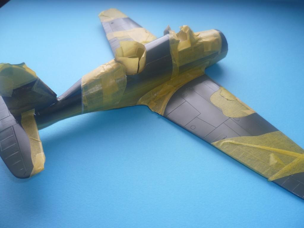

Mi sà che con la bietta messa nella parte destra dell'ala ho creato un incastro perfetto ali fusoliera!! Ogni tanto le cose funzionano alla prima ehehhe
Eccole già belle fissate alla fusoliera, l'uso dello stucco è stato minimo, anche perchè il lavoro grosso era stato fatto già sulla parte di ala...

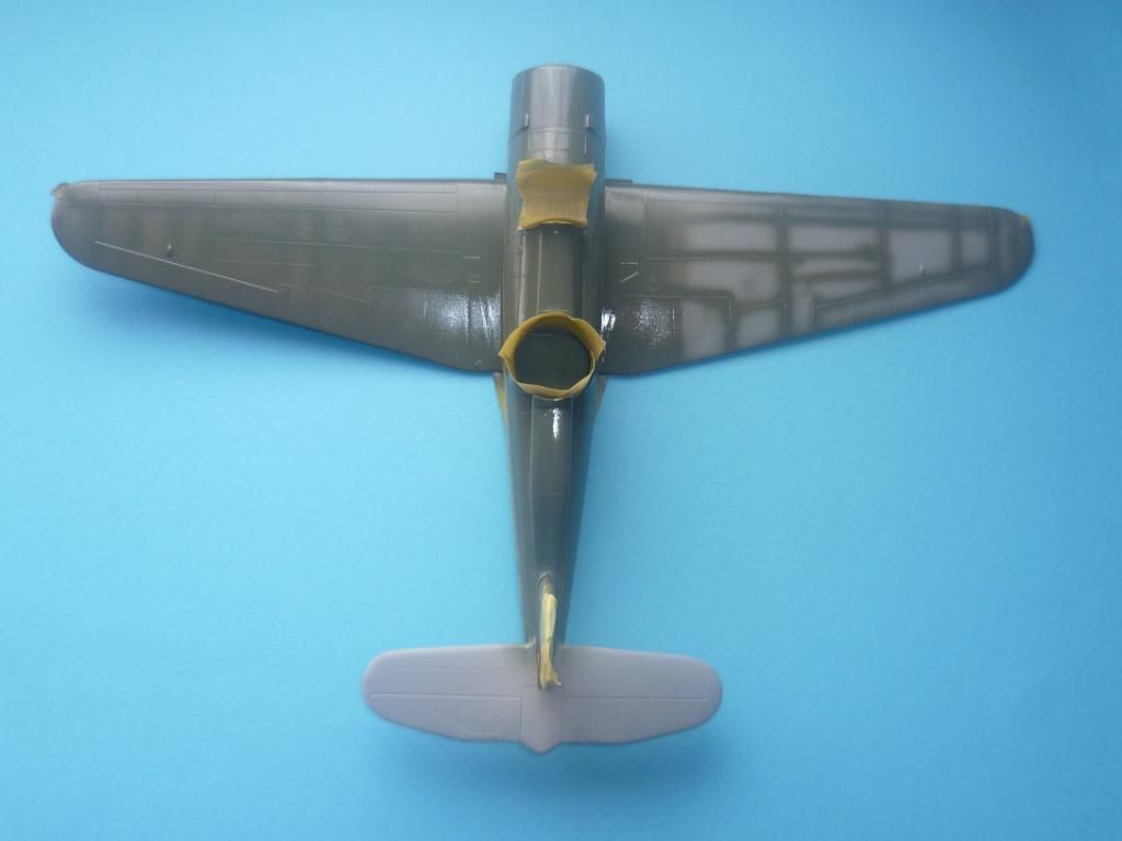

Ho iniziato anche la verniciatura con lo slate grey...come vedete non faccio preshading con un colore scuro, ma esalto le pannellature insistendo con quello della mimetica lasciando mani più leggere nelle zone interne...

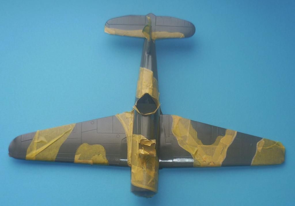

Base di slate grey finita e dopo aver atteso un paio di giorni per la completa essicatura del colore, maschero con nastro tamiya per dare l'extra dark sea grey...

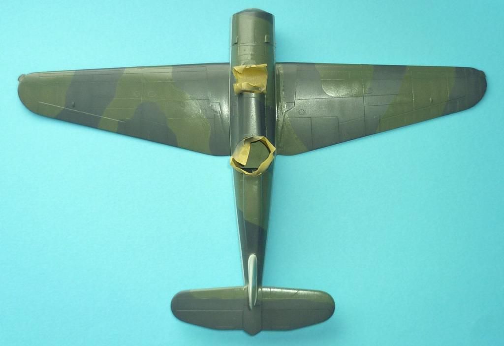

Tolte le bende ecco l'effetto della mimetica...lucidissima!! Ottima base per i lavaggi ad olio ;)
Foto anche superfici inferiori....
