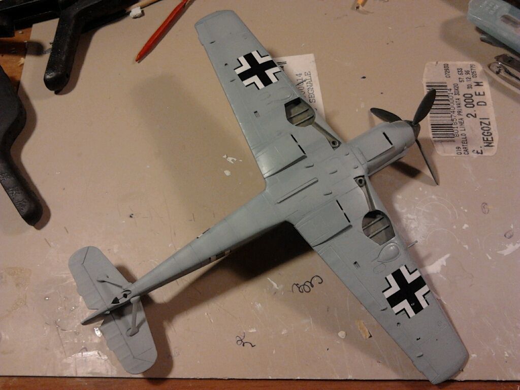

Che ve ne pare?

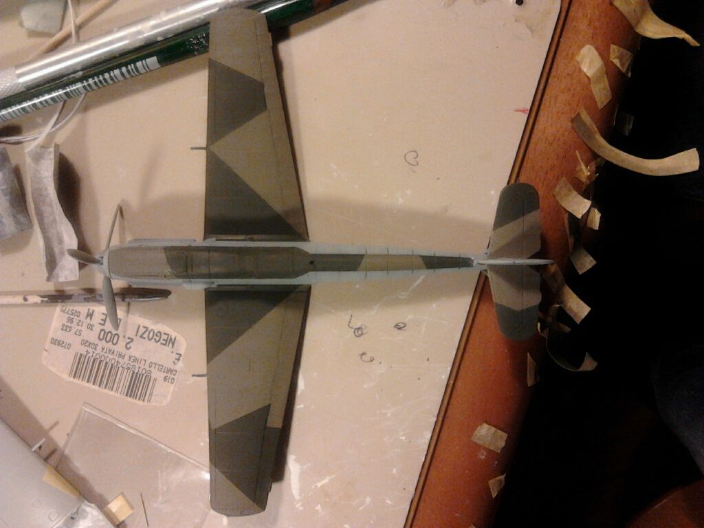

Nel frattempo.... ho cominciato a dare il secondo colore, ho provato a fare il mix suggerito da Tamiya per l'RLM 71, secondo me, meglio lasciar stare!!! Ho usato il solito quindi, vediamo cosa ne esce fuori....
Messaggi: 27780
Re: Bf 109 E3 - Academy 1/72
Ciao Manuè,
la foto che hai postato mi rende difficile capire i colori. Preferisco aspettare almeno il completamento dello splinter.
Pure io! hahahaha! :-incert ui ui...

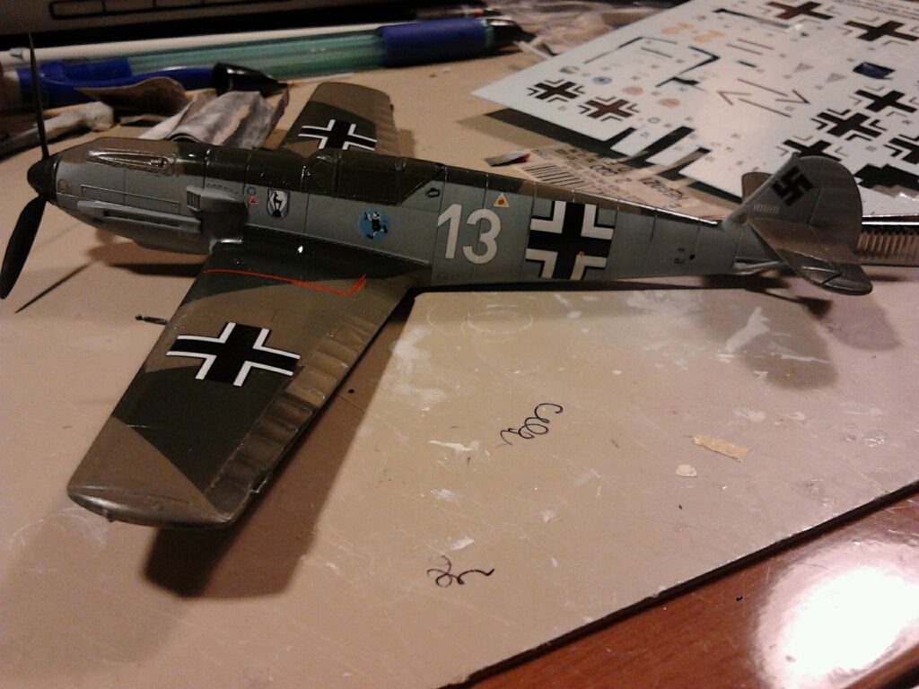

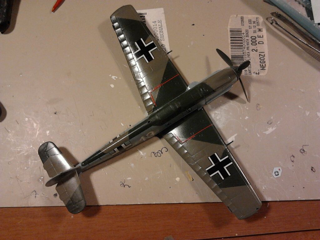

Ben, splinter fatto... e anche lucido e decal... L'RLM02 mi convince ancora poco, ma vabbè... Le decals academy sono piuttosto spesse, ho quindi abbondato con mr.mark softener per cercare di farle adattare alle pannellature, eccovi le foto!
Certo che il lucido scurisce parecchio i colori!

Sei riuscito ad utilizzare le decasl academy..grande!! :-Figo
Bel modello,i colori mi sembra che siano ok..ti consiglio per gli RLM in generale di usare i Gunze..risparmi soldi e fatica!

"Glassatura" ben riuscita Emanuele!
Se dai una "oliata" anche alle decal sei a posto. ;)
