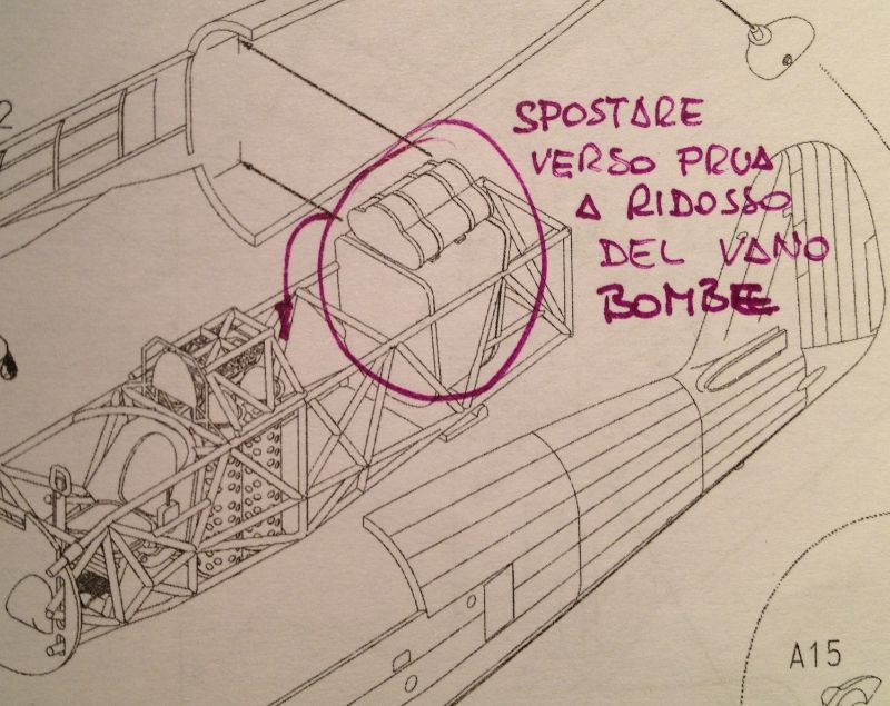

Confrontando istruzioni e pezzi del kit, con i disegni originali del manuale, ho scoperto che una parte della struttura del porta bombe, è inventata di sana pianta:
Anche la posizione indicata del serbatioi, è errata:
Questo è l'avanzamento lavori, ma presto dovrò mettere mano ai profilati evergreen per correggere il porta bombe. :-help

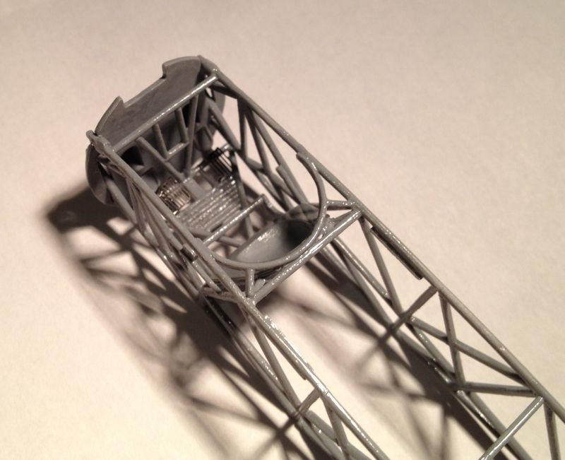

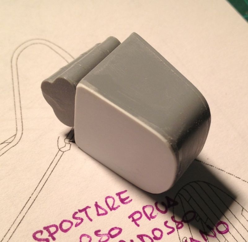

Si procede con navigazione a vista, terminato il serbatoio, aggiunta la paratia anteriore che la SH si era...dimenticata... :-bleaa
L'intelaiatura che sorregge il poggiatesta e il portabombe nella zona anteriore è fornita in fotoincisione, ma in questa scala è troppo piatta per sembrare realizzata in tubo.
Perciò la uso come dima, e ne disegno i contorni su un cartoncino, poi con del tondino Evergreen da 0,64mm si comincia...
Ed ecco il pezzo terminato, è solo da rifilare all'altezza giusta nella parte inferiore.
Buona notte!

Molto istruttivo il tuo post. Direi che il pezzo in fotoincisione non regge minimamente il confronto con la paratia che hai ricostruito.
complimenti per la precisione.
