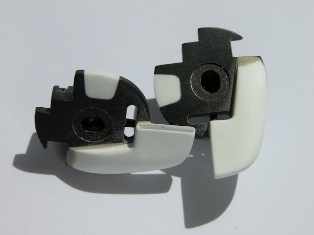

I portamozzi posteriori sono da modificare perchè la vettura di Schumacher era dotata di prese di raffreddamento dei freni a periscopio e non basse e piccole come fornite nel kit per cui vanno autocostruite. Da notare anche il piccolo tondino forato per l'attacco ai bracci inferiori della sospensione con i soliti aghi da 0,7mm.

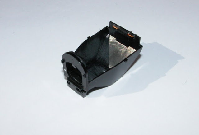

La presa d'aria è realizzata con plasticard dopo aver realizzato una sagoma prima in acetato e poi in cartoncino.
Nella prima foto i pezzi originali e poi la modifica.
I portamozzi anteriori devono essere migliorati chiudendo la presa d'aria e sostituendo l'attacco del braccio superiore del triangolo della sospensione e del tirante dello sterzo che la Tamiya ha realizzato in modo errato, la foto spiega tutto.

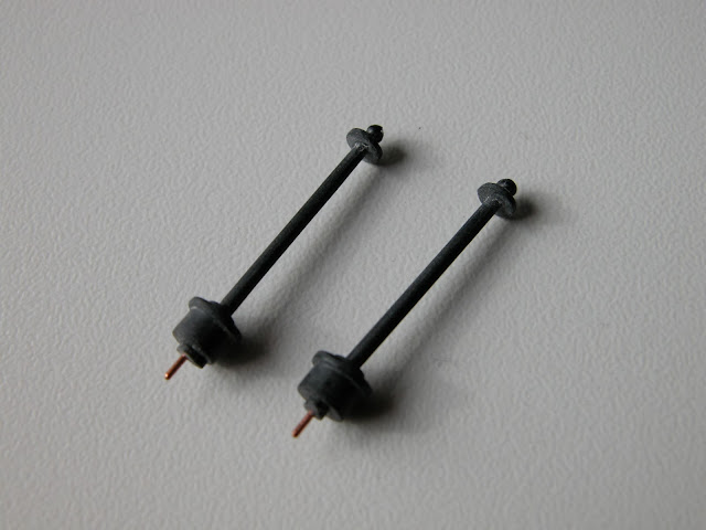

Qui i bracci inferiori della sospensione posteriore e i semiassi con le modifiche per l'assemblaggio a incastro coi soliti perni

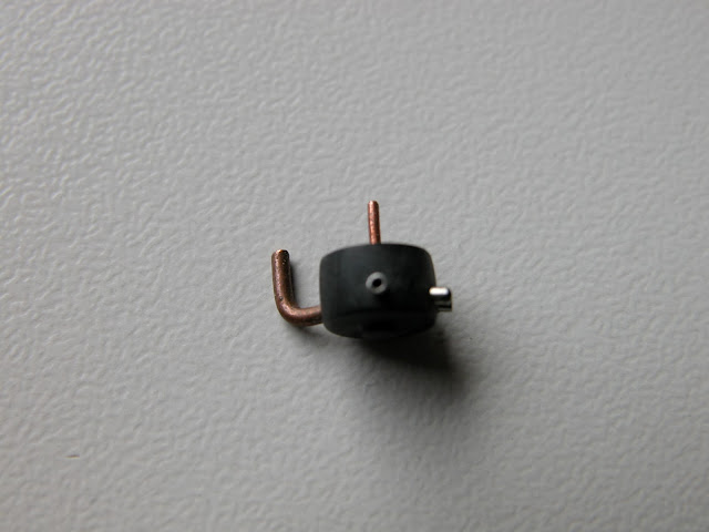

Un paio di raccordi che andranno nel gruppo motore cambio
