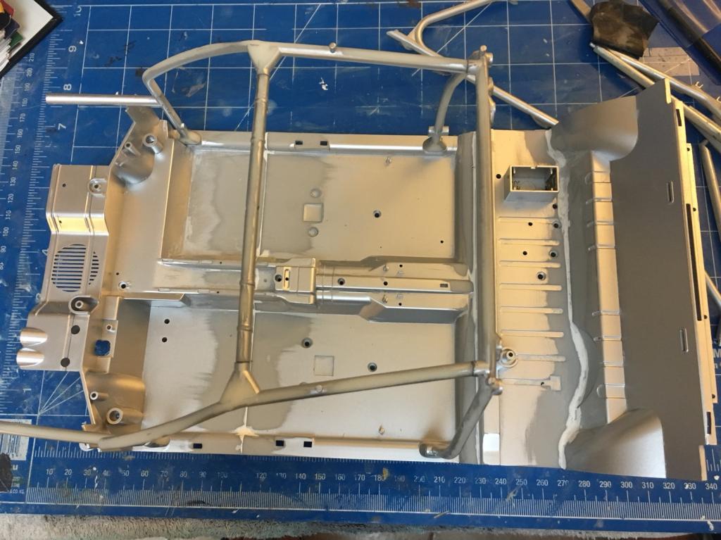

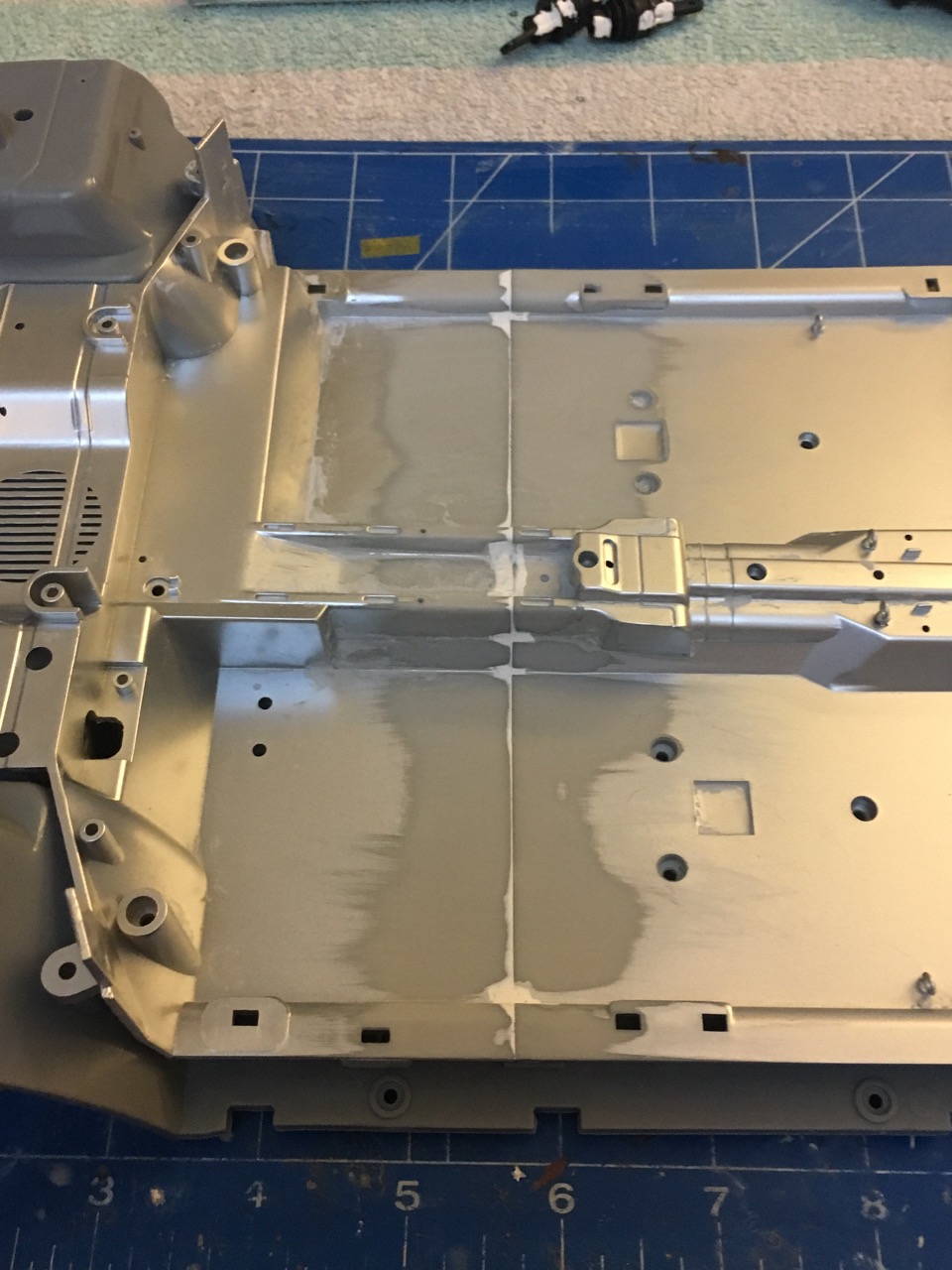

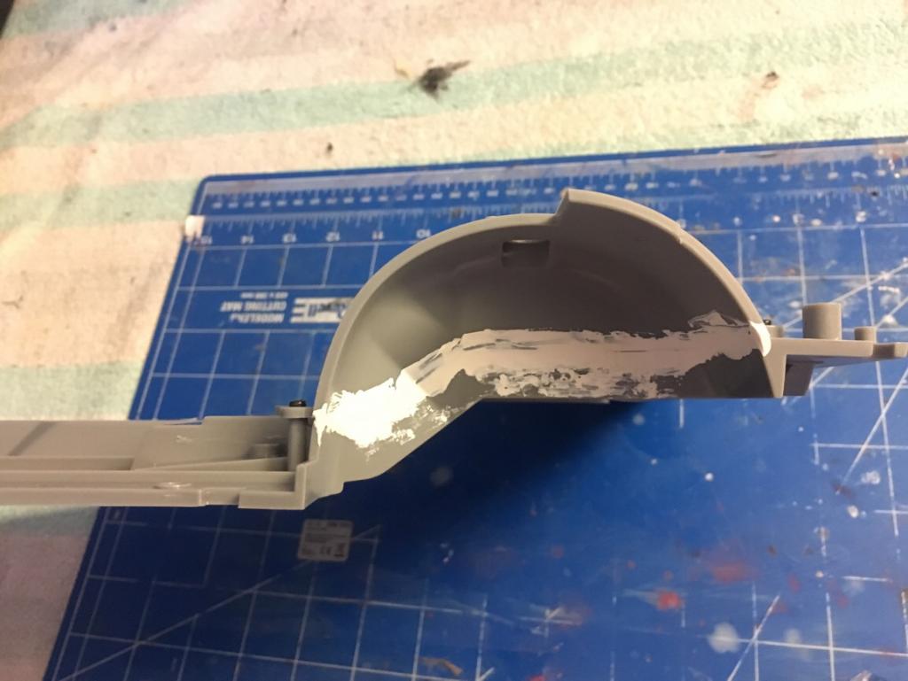

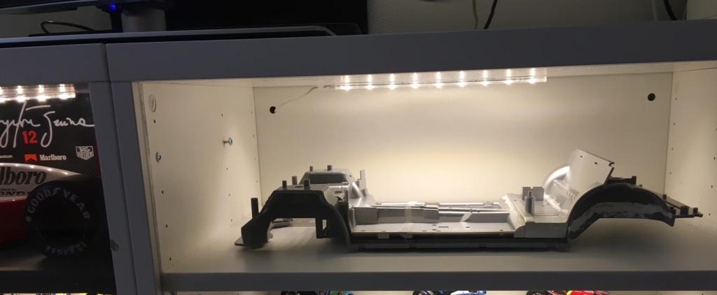

Osservando il gruppo e guardando le varie foto ho iniziato a metter mano dai pezzi più grandi e lavorabili.

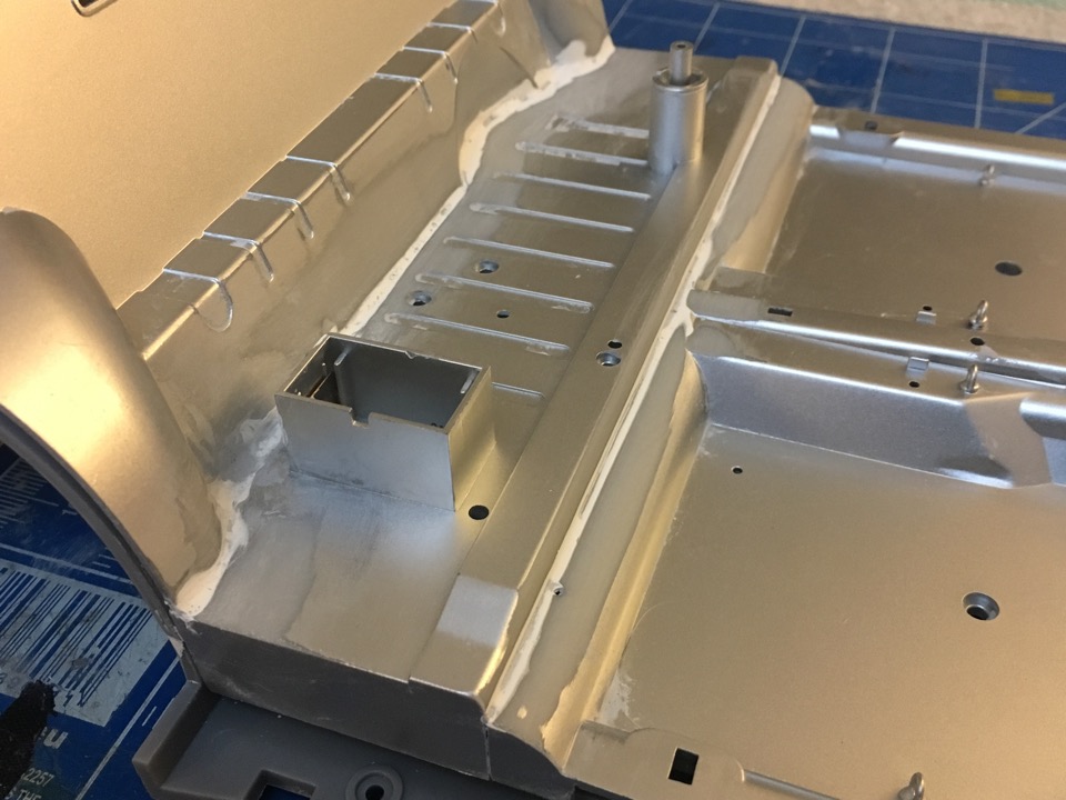

Il pianale inferiore sembra un Buragone, non che io avrò gran possibilità di renderlo più realistico, ma almeno provo a dargli qualche piccolo dettaglio.

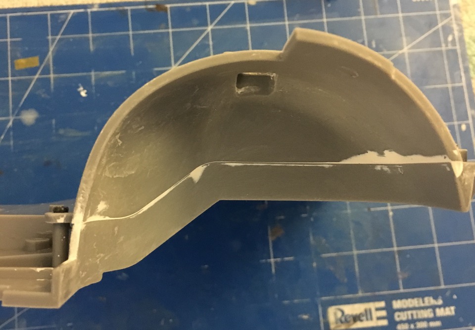

Ho iniziato montando i parafanghi posteriori e li ho stuccati. Nel frattempo mi sono salvato una foto che mostra il pianale da sotto e le varie saldature dei pannelli; se veritiera vorrei aggiungere le weld lines e poi ovviamente riverniciare tutto.
Per il pianale interno, a parte dall'iniziare a lo e riverniciarlo, voglio provare il primo esercizio con eventuale plasticard per vedere se ci sono da aggiungere nervature che mancano o che sono state omesse. A guardarla cosi, anche da profano mi pare molto spoglia. Poi vedendo varie foto (che ho perso) mi pare di aver intravisto delle pedane di kevlar dai piedi del pilota e copilota....ma li mi sa ci arriveremo più avanti.
Ho sentito dire che il pianale (qui diviso tra inferiore e superiore) dovrebbe essere grigio Fiat 683.
Nel frattempo mi sto prendeno le decal in carbon kevlar per rivestire da capo i pezzi forniti da hachette dove la trama proposta da loro è qualcosa di abominevole.

Ciao Francesco!
Mamma mia!!!
Bellissimo tutto!!!
Ti seguo..come non farlo?? :-D
Hai fatto bene a prendere quei cerchi..sono dei piccoli capolavori... ;)
Vedo che con il telaio hai risolto,benissimo!Pure se piu che grigio sembra un metallizzato! :-D
Bellissime le decals del carbon kevlar..ottima spesa!
Ho una domanda,ma le decals come sono?Chi le produce?Spero vivamente Cartograph visto che sono veri e proprio lenzuoli!! :-sbraco Però che goduria poi :-SBAV

Ho preso a mano le schede delle istruzioni e ho cominciato a studiare tutti quei particolari che possono essere stuccati.

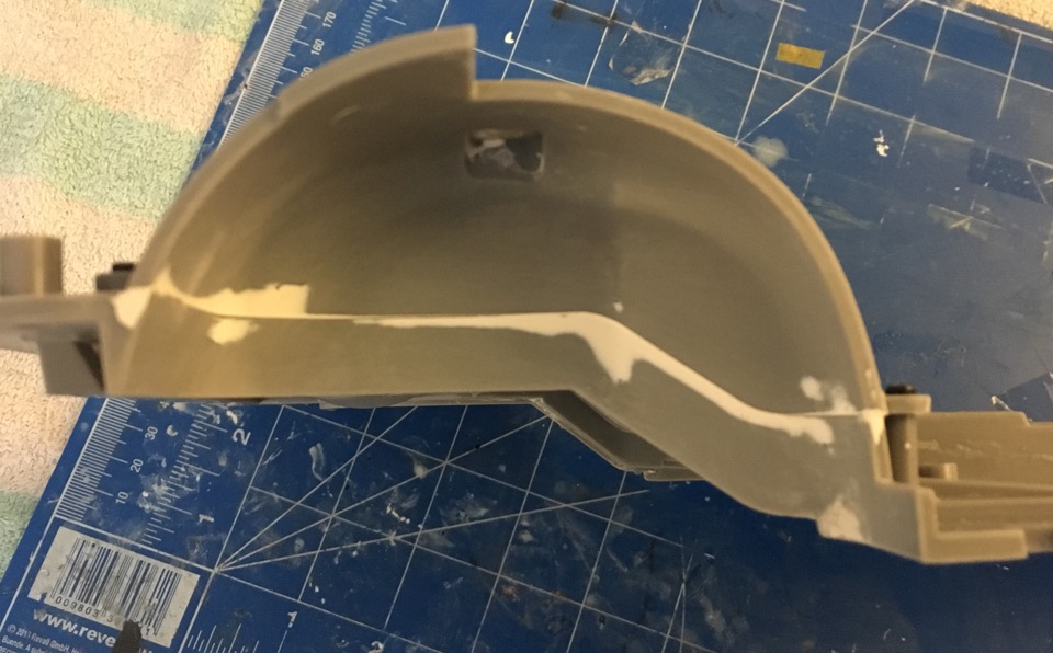

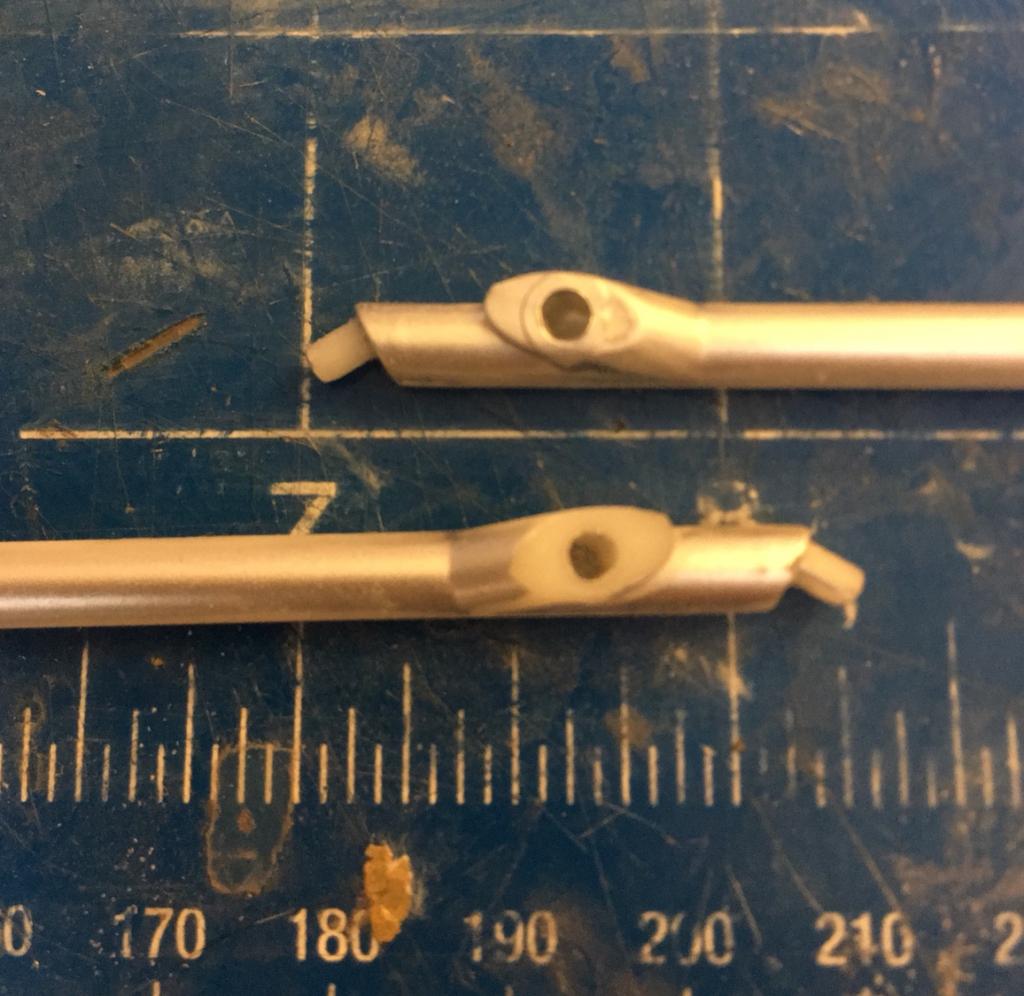

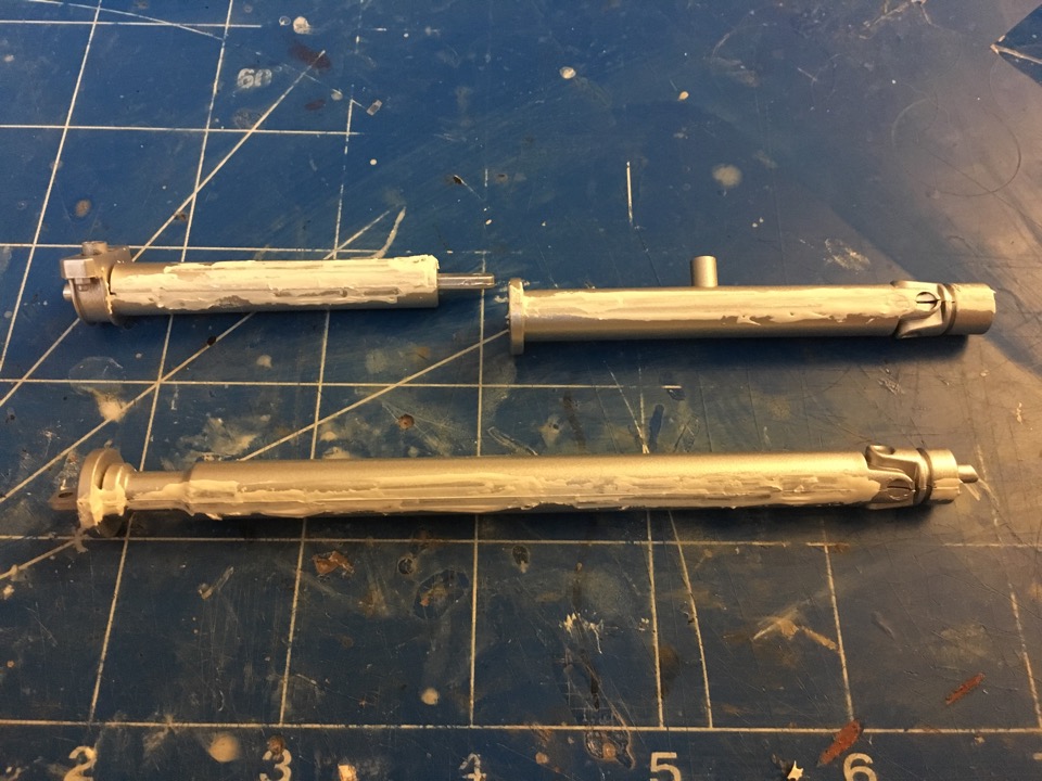

Ho iniziato dalla linea di scarico e prima di stuccare ho incollato tutti i pezzi utilizzando la CA nei piolini di accoppiamento e l'altra colla nei punti giuntura.
Stessa sorte anche per l'albero di trasmissione e le cuffie dei semiassi posteriori.
Gli innesti delle cuffie e dell'albero sono stati studiati per essere inseriti in dei perni in un metà del differenziale, il differenziale (una volta inseriti questi particolari) viene poi chiuso con le due metà; ma cosi facendo appaiono delle linee di giunzione che sono tra le più brutte che io abbia mai visto nella mia piccola esperienza.

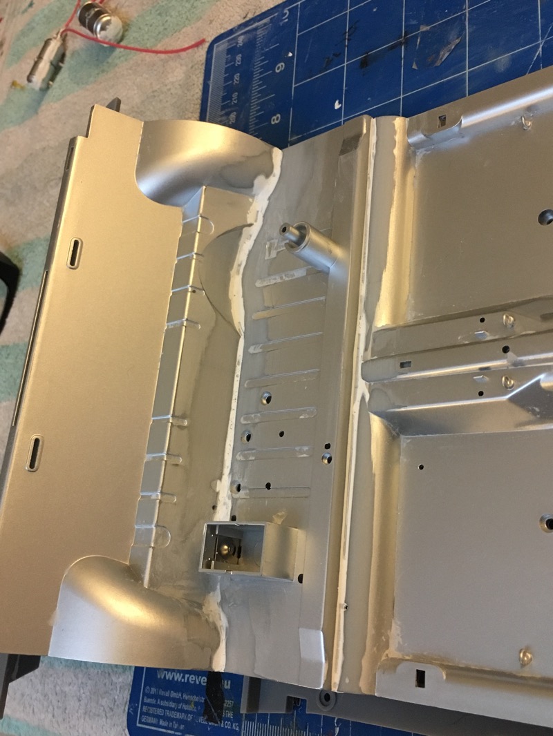

Incollato e stuccato anche tutto il differenziale, per inserire poi cuffie e albero ho pensato di aprire il foro in modo da innestarli, poi una volta montato il tutto (semiassi, gruppo sospensione e il resto dell'albero di trasmissione) non andranno più da nessuna parte.
Altra stuccatura, secondo me doverosa: i vari estintori (io non capisco questo folle scopo di dover dividere per forza dei particolari che starebbero meglio monolitici, se no per lo scopo stesso di allungare il brodo dei numeri da smerciare in edicola)
Li ho incollati e montati delle tubazioni solo per avere l'innesto iniziale al quale vedrò poi come sostituire le tubazioni con qualcosa di più decente.
Ho cartato con 600 ad acqua i pianali. Mi sembrano venuti discretamente, c'è ancora qualcosa da affinare ma almeno mi danno meno senso gioccatoloso.
Il pianale superiore non lo vernicerò come quello inferiore: devo per forza aspettare la scocca e le ruote da asfalto.

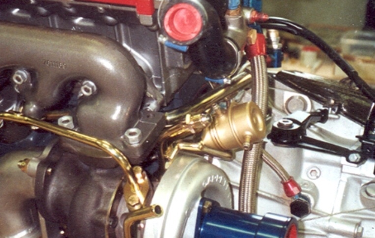

E allora mi dico: parto col motore! Ma anche qui c’è da lavorar pesante per togliere l’effetto “BBurago”.
Mi spiace molto perchè la Delta è un’icona italiana e una leggenda nel WRC...ma sto modello non che sia un insulto...ma poco ci manca.
La testata nella zona dove si attacca il collettore di scarico è completamente liscia, non c’è un minimo accenno delle nervature sulla testata e ne un minimo accenno di flangia dei collettori; a montarla cosi sembra una 3 cilindri.
Sul primo condotto del collettore che va alla turbina, manca totalmente il condotto e il foro della 4 luce di scarico che va alla testa.
Il collettore di scarico sulla flangia attacco turbina non ha nemmeno un accenno dei 2 bulloni di attacco.
Sulla turbina (ma questo so che è prentender troppo) non vi è alcun raccordo per la sua lubrificazione....ma almeno la wastegate potevano accennarla.

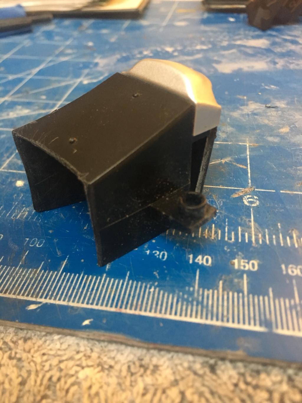

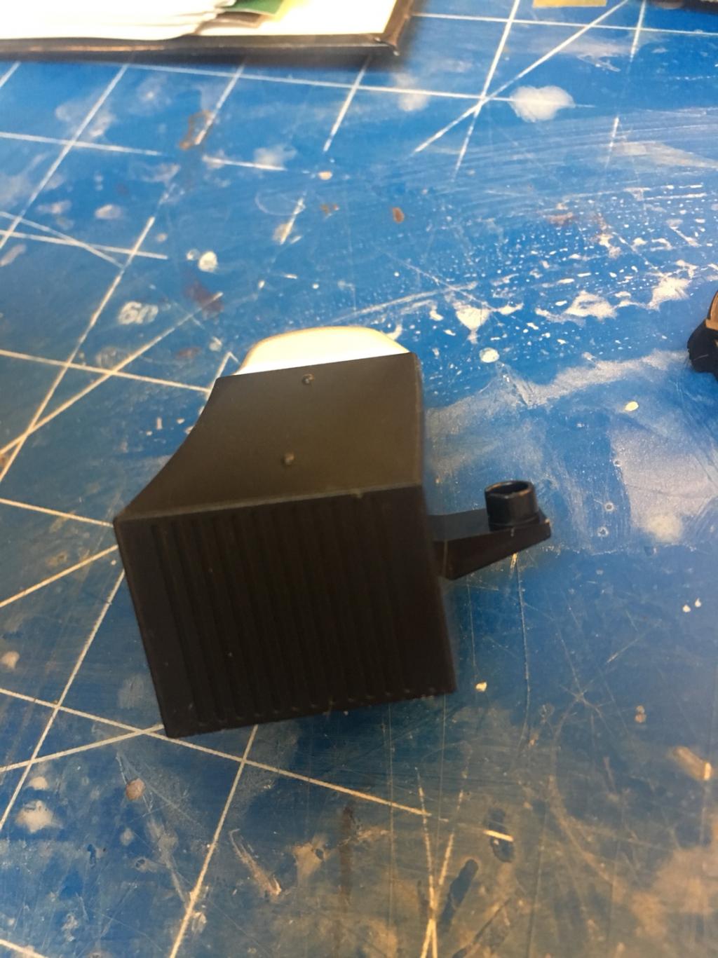

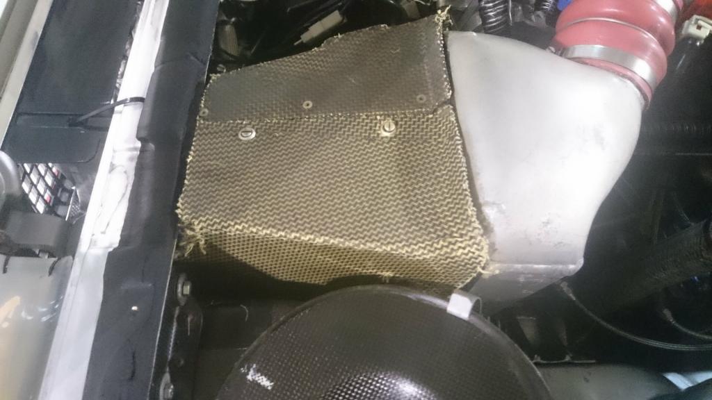

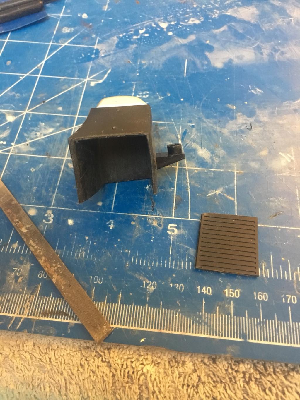

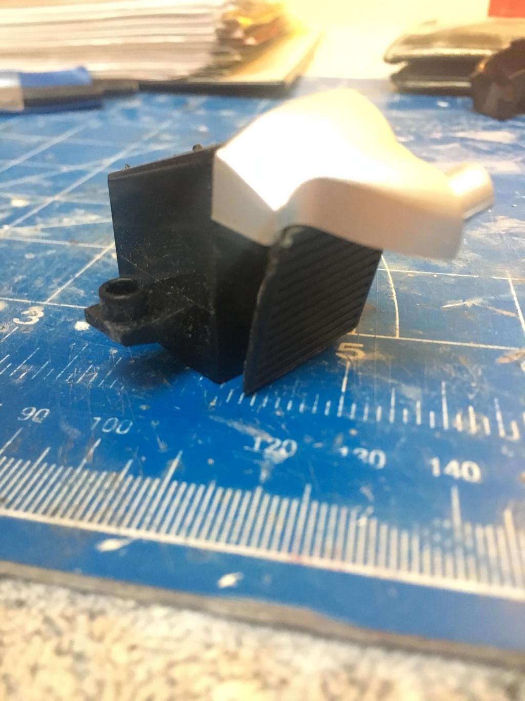

Il convogliatore nero (che dovrebbe essere in kevlar....poco male) simula la massa radiante dell’intercooler subito davanti: errore. L’intercooler ( e mi vien da ridere) è accennato solo nella parte superiore dove va poi a collegarsi al cassoncino del collettore aspirazione a vederlo da dietro è da mani nei capelli (che son già belli radi)
E non parliamo della fantomatica “seconda batteria” subito dietro al fanale anteriore destro menzionata nelle istruzioni (che in realtà altro che non è un radiatore)
Per non parlare della colorazione tutta nera. Almeno se devi mettere un modello alla portata di tutti (ci sono persone giustamente che la vogliono montare out of box senza stare a modificarla), almeno rispettare un minimo la colorazione.
Segato via la faccia del radiatore che andró a rimettere dietro per costruire o almeno provare a rifare l’intercooler...a cui manca poi l’altro condotto inferiore che va alla turbina. E comunque anche una volta modificato bisognerà aspettare in quanto il convogliatore aria intercooler è fissato contro la traversa anteriore...qui invece no.
La scatola filtro sembrerebbe neanche abbastanza male....una volta rivestita in carbonio.
Il carter di protezione della cassa filtro non l’ho ancora studiato bene, ma prevedo vada in kevlar.

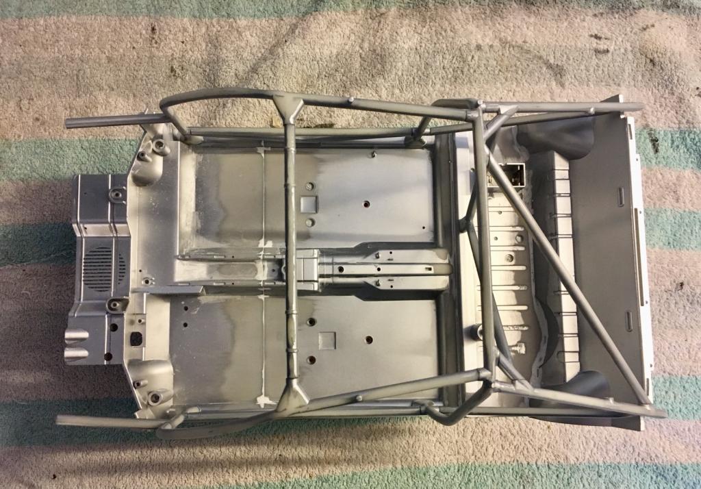

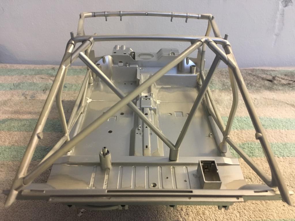

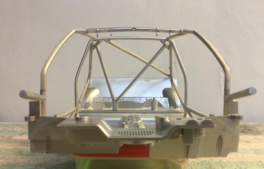

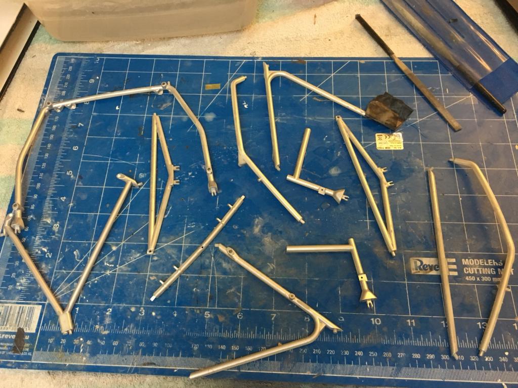

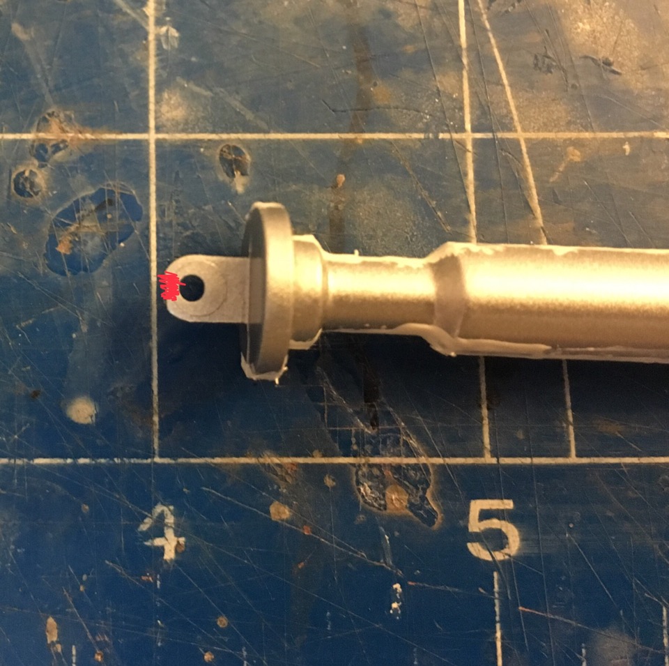

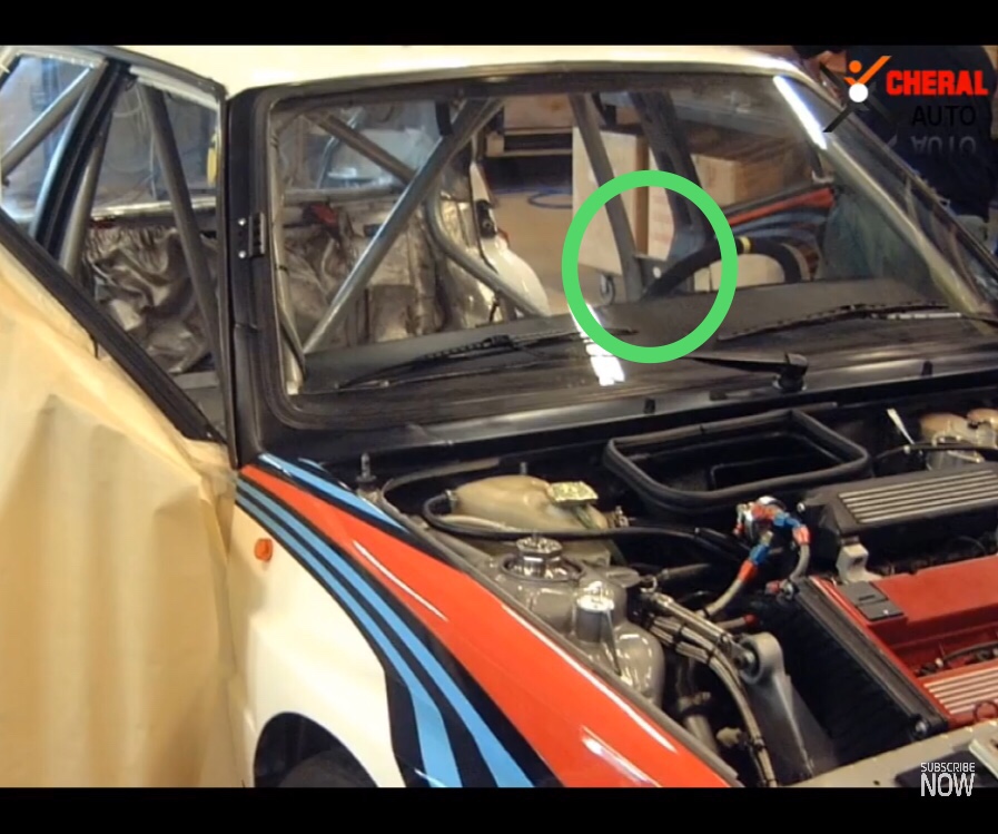

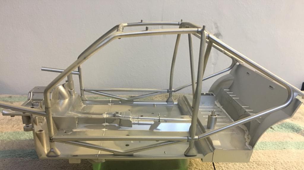

In attesa che arrivi un pó di materiale da Hiroboy per andar avanti con pianale e motore, mi sono messo dietro alla gabbia.
Dopo aver guardato gallerie e spulciato video di restauri e gare su youtube, anche sul rollbar andrebbe fatto dell’extra lavoro: sull’arco del montante centrale ci sono due piastre che si vanno a fissare (credo imbullonate) sull’ossatura del montante centrale della scocca della delta.
Questa delta è una matrioska: guardi video e gallery e saltano fuori un sacco di particolari che mancano e che cercheró e proveró di aggiungere
Ho iniziato a preparare il rollbar (composto di 12 pezzi), eliminando tutte le bave di stampa, ho limato i vari dentini degli incastri sul pianale per fare smonta e monta per le varie prove a secco. Inoltre ho verificato di poter montare il cruscotto una volta che la gabbia sia completa.
Prossimi passi, stuccatura di tutte le varie giunture del rollbar e poi niente. Ci sarà da aspettare la scocca (o carrozzeria) per replicare alla giusta altezza quelle piastre ai montanti.
Morale: si monta poco e non si vernicia una cippa :roll:

Ciao Francesco
Effettivamente il modello è un po carente,lo vedo un pochino "giocattoloso", quindi giusto il paragone un Bburagone!
Interventi,sia pratici che tecnico-teorici davvero di alto livello...posso solo che imparare :-oook
Io sono uno studente di ingegneria meccanica,questa roba è pane per i miei denti :-D
Rimango in ascolto...magari poi posti la foto della carrozzeria,sono curioso :-D Certo che verniciare la livrea sarebbe una bella soddisfazione...anzi,enorme!!
Confermo le piastre imbullonate sulla rollbar invece e noto che montata però da un bell'effetto!
