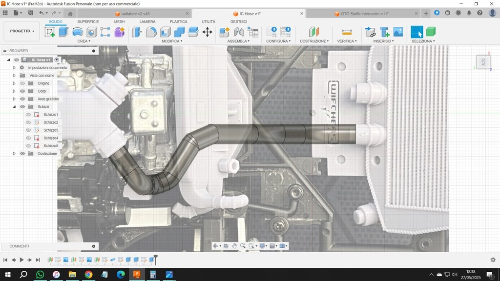

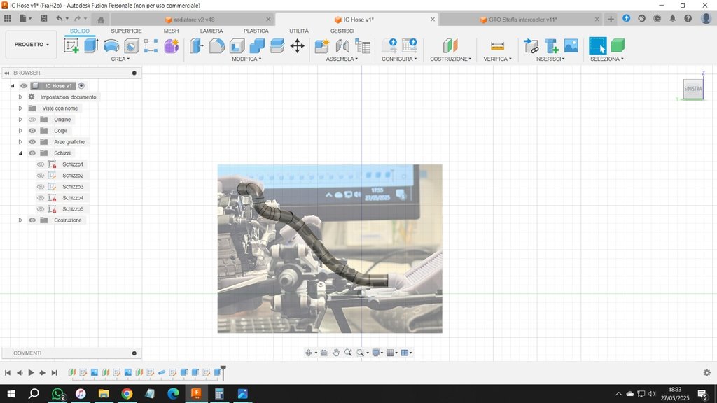

Avendo come partenza il plenum con i corpi farfallati e le uscite dell'IC ho lavorato sui condotti che portano l'aria in pressione dall'IC al plemum
Mi sono importato le aeree grafiche è ho lavorato sul percorso e su un primo tubo master, ho ricavato il primo e poi ho specchiato il corpo su fusion per avere anche l'altro lato.
Una volta trovata la quadra, ho poi "imbellettato" il tubo dividendolo in 4 parti tra flangia raccordo, manicotti siliconici e tubo inox.
