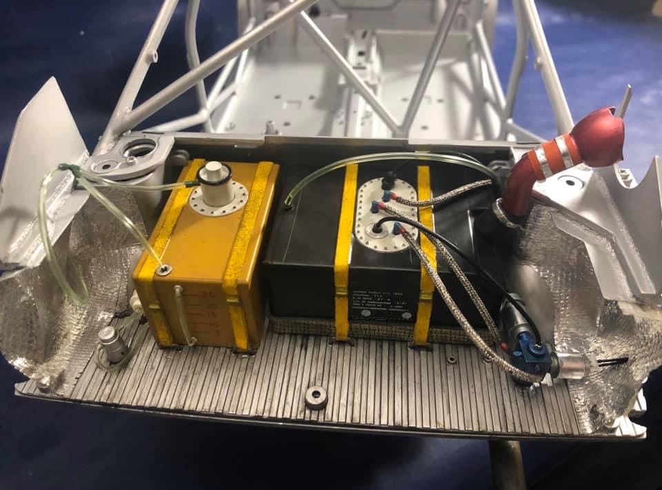

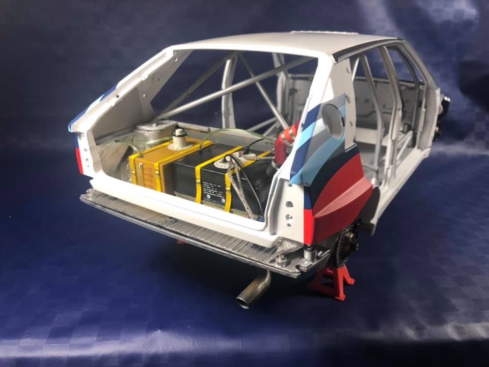

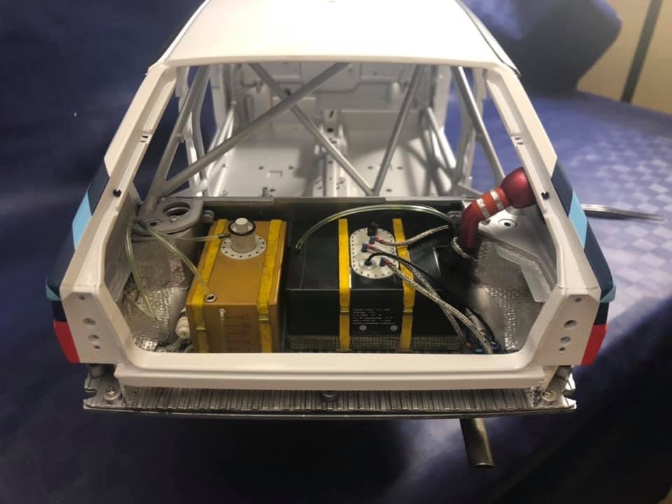

Messaggio da frah2o »

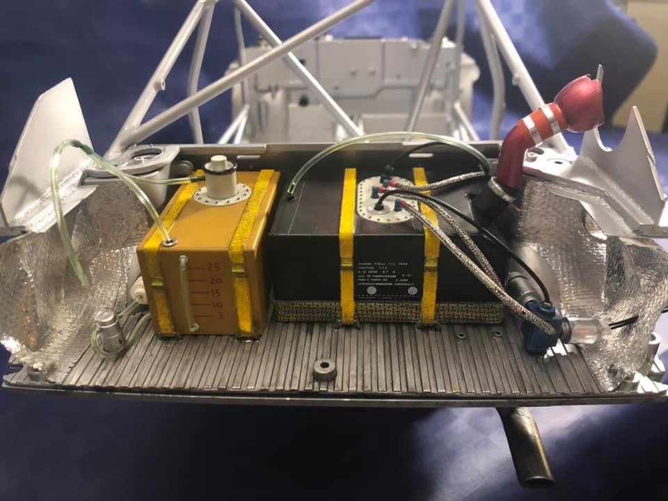

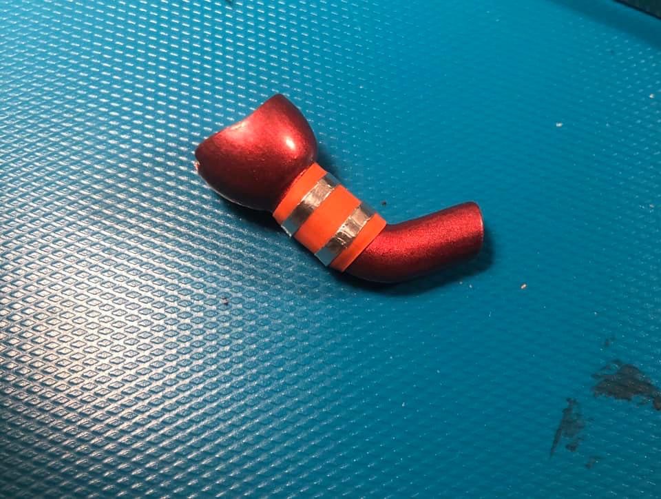

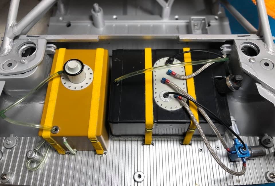

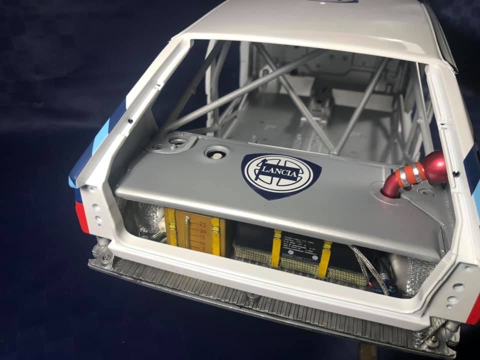

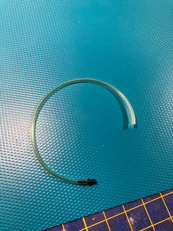

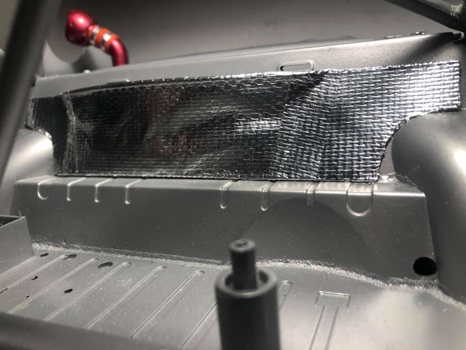

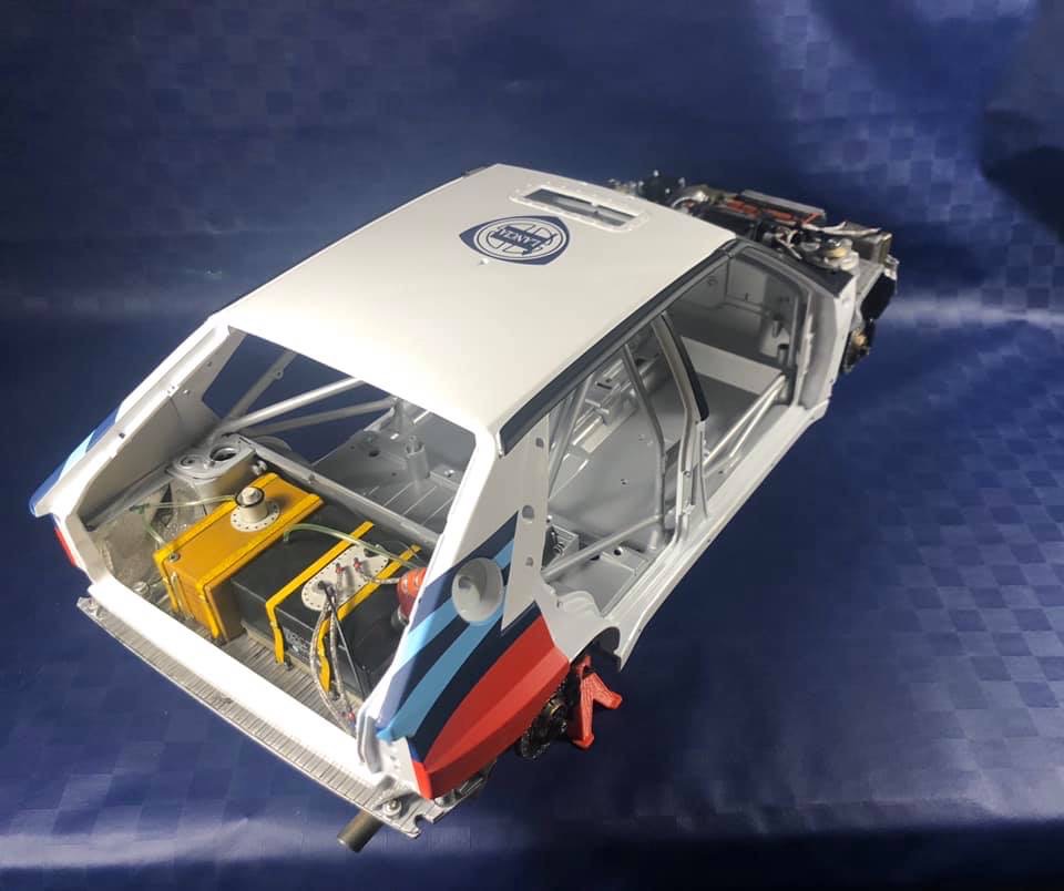

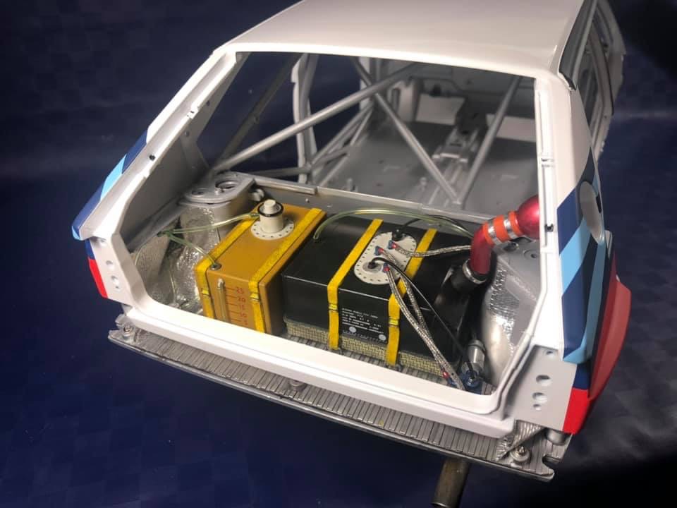

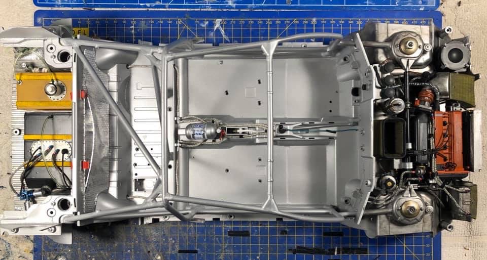

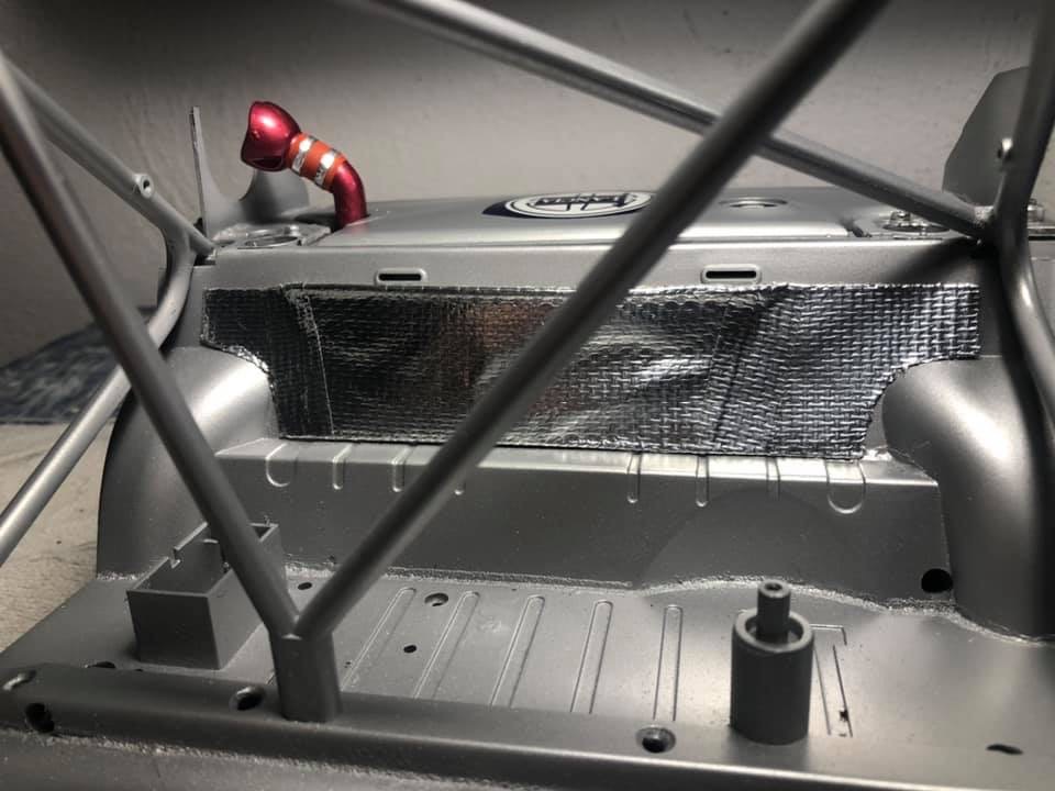

Baule e serbatoii ultimati......o quasi, mancano barra a duomi, tubo estinzione e piattelli superiori ammo.
- autocostruito pompa elettrica serbatoio acqua (rifacendomi al buon Riccardo)
- modificata valvola di non ritorno con modifica connessioni per tubo acqua
- collegati i vari tubi di mandata e ritorno benzina
- collegati i vari cablaggi elettrici su galleggianti e pompa benzina
- modificato e collegato sfiato vapori benzina

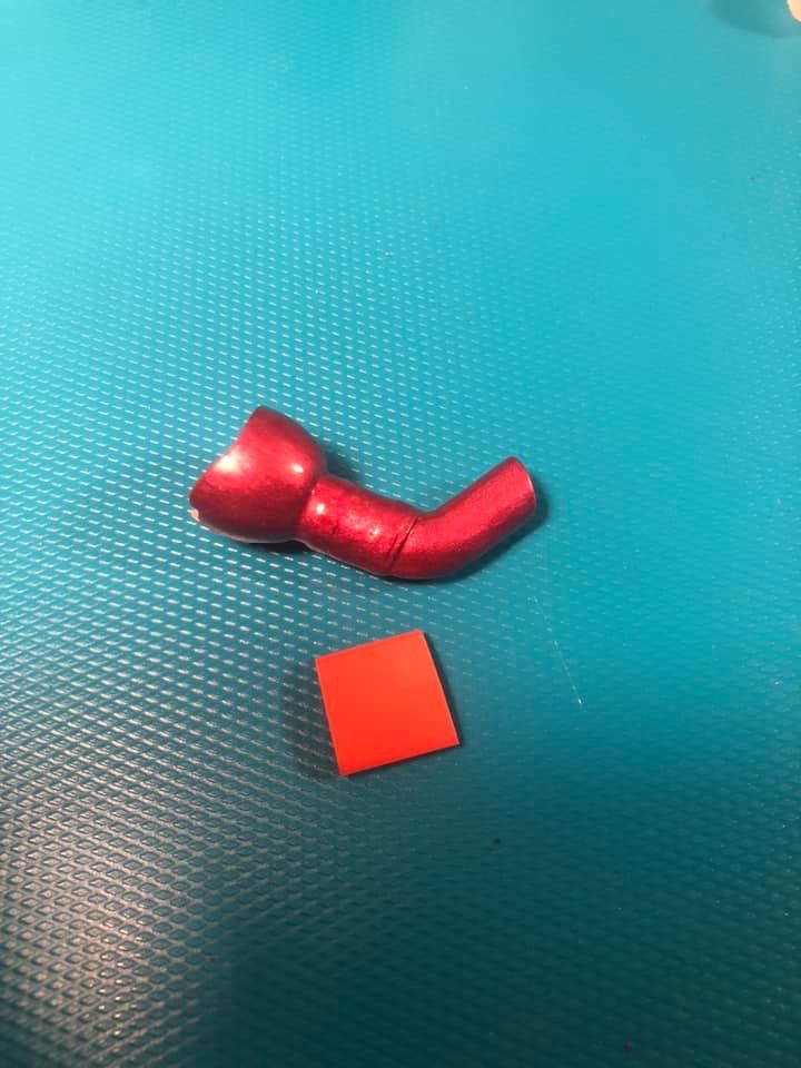

- modificato, riverniciato e aggiunto manicotto con fascette su bocchettone carico benzina
-aggiunto connettore cablaggio elettrico per pompa benzina
- aggiunte paratie ignifughe a lato dei duomi

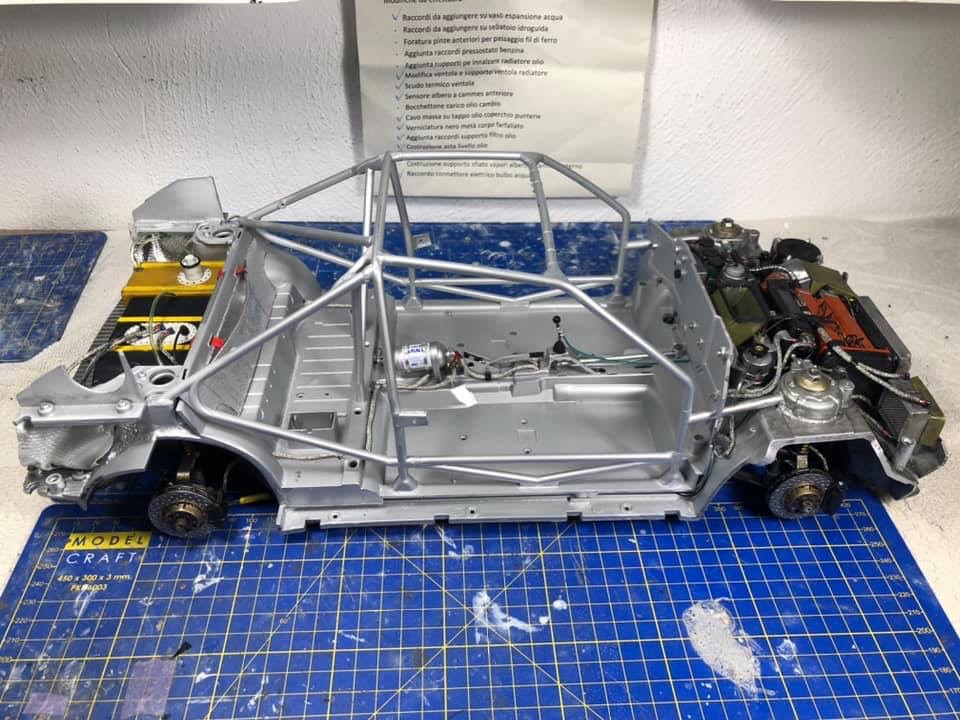

Inizio dell'abitacolo
Prima di iniziare stesura di tutti i componenti interni, ho terminato gli ultimi lavori a metà strada tra abitacolo e vano baule.

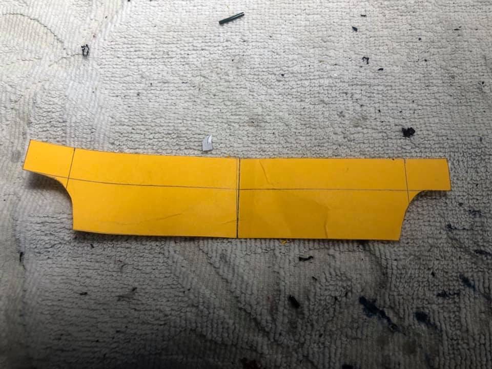

- costruita la tasca porta-attrezzi /giacconi che è fissata sulla paratia stagna che divide abitacolo e baule

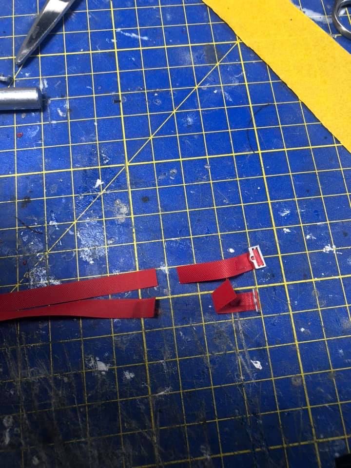

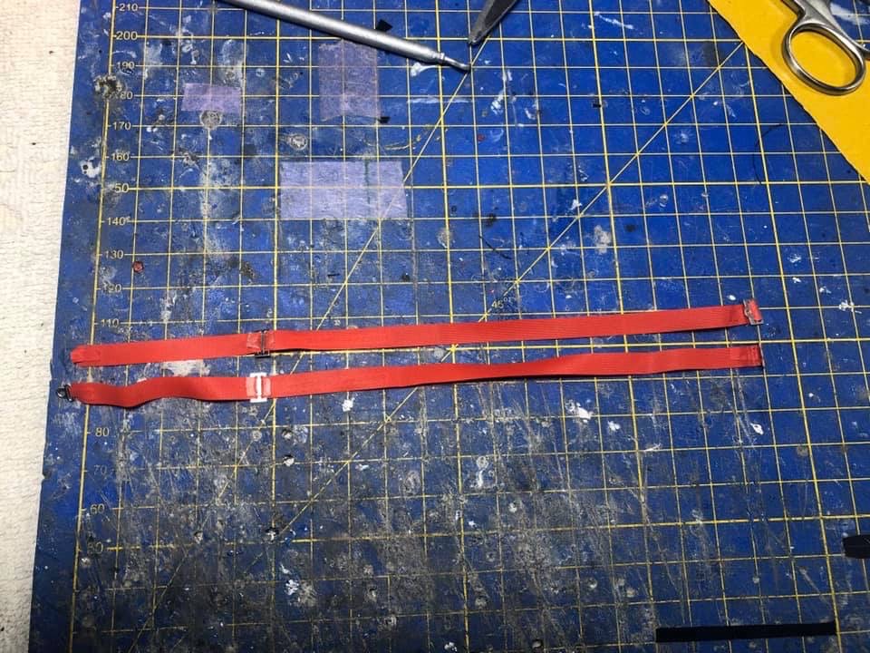

- modificato il sistema di aggancio delle cinture che ora sono fissate sulla barra a duomi posteriore
frah2o
Messaggi: 819
Re: Delta Monte 91 + Delta muletto + Delta SanRemo 91

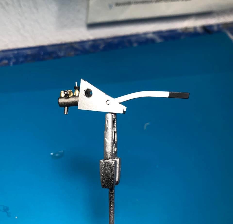

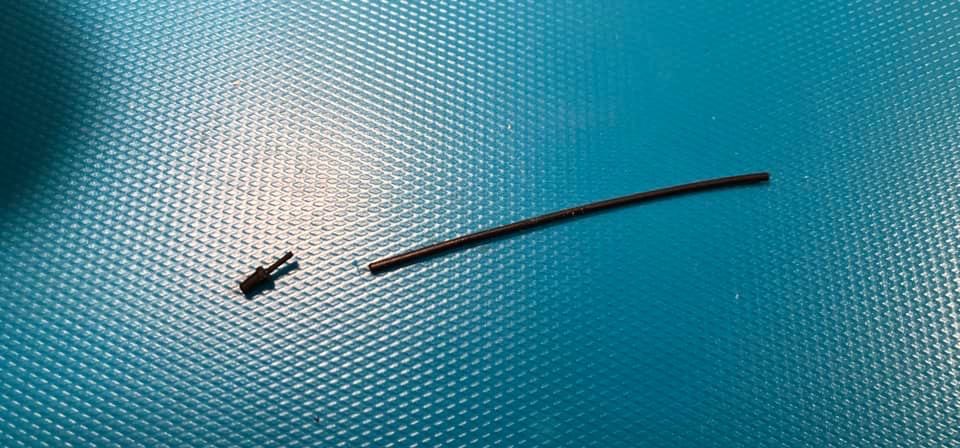

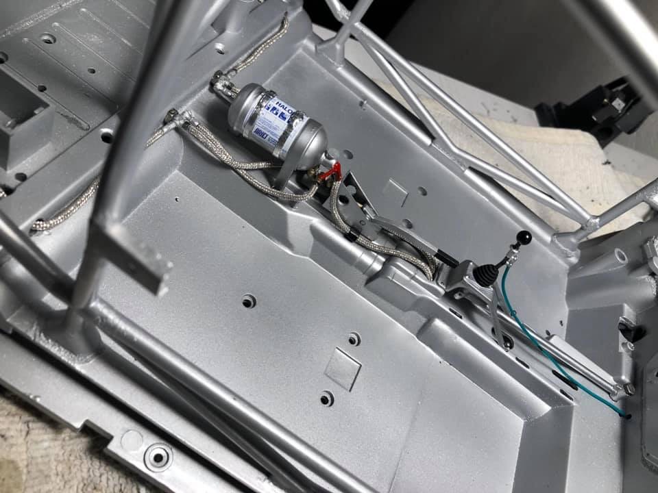

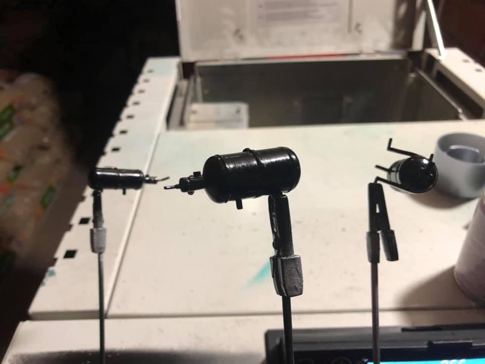

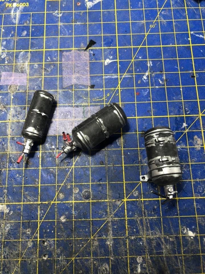

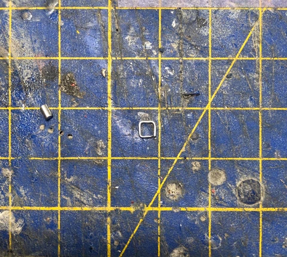

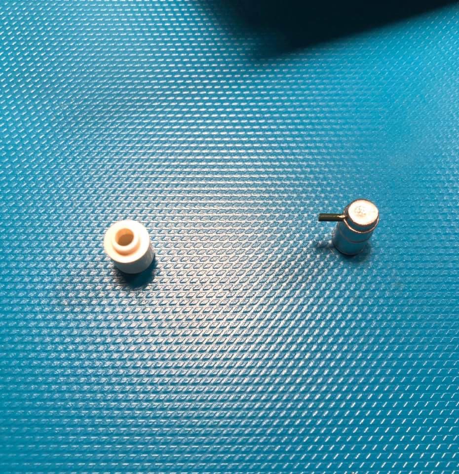

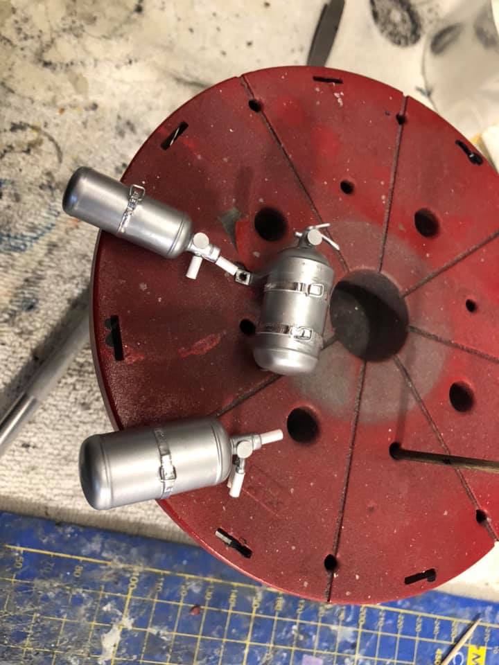

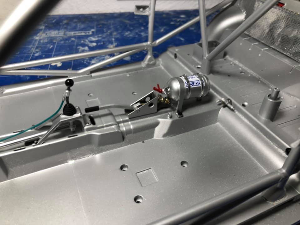

Abitacolo:

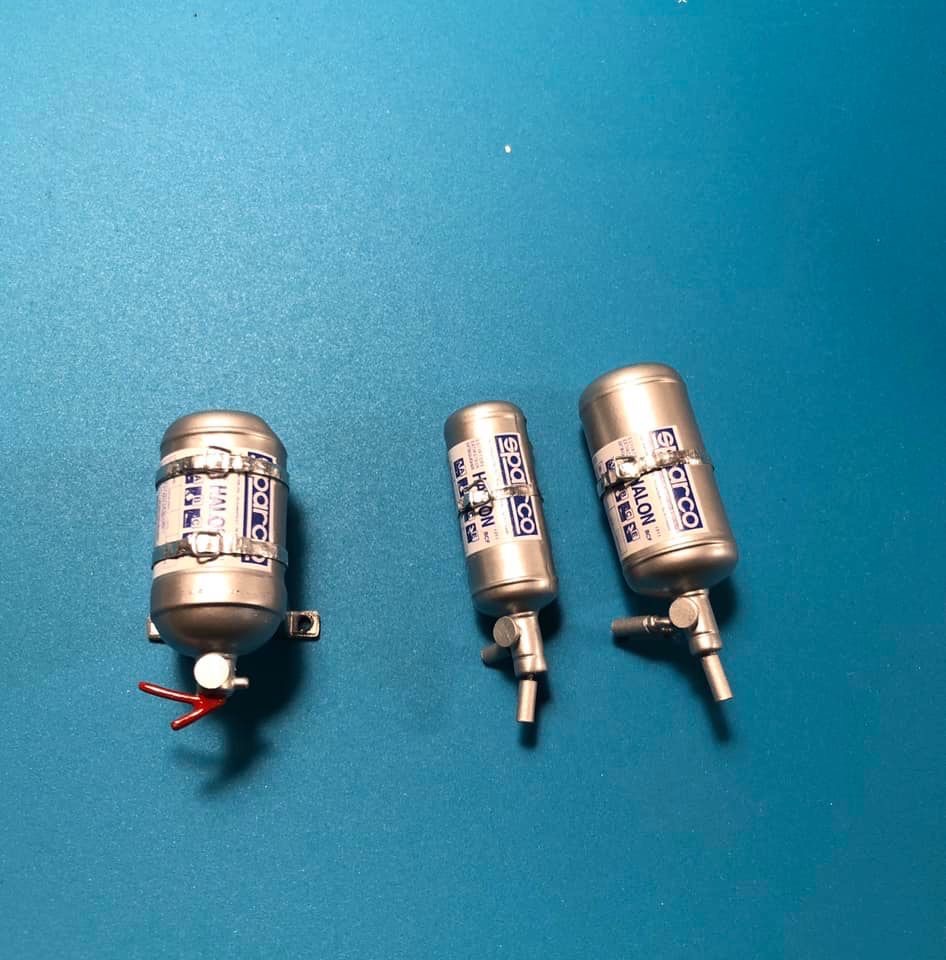

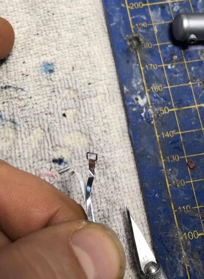

- estintori: stuccati, mano di nero e infine 3 mani di silver leaf
- applicate fasce ferma bombole con clip in metallo e applicato fondello per futura decal manometro
- applicate decal MG Project di Massimo Gallo

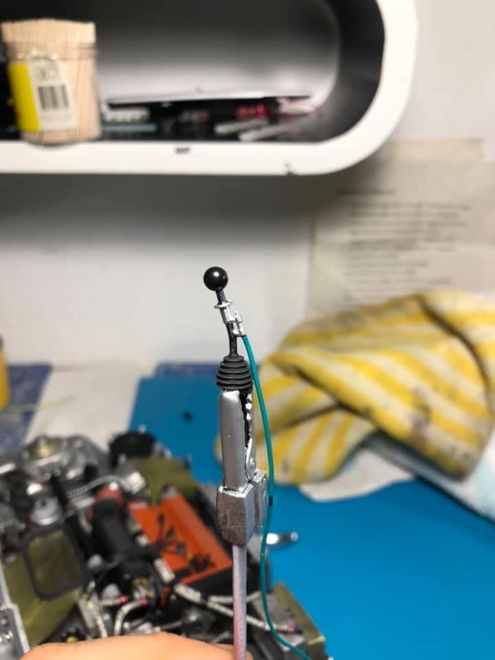

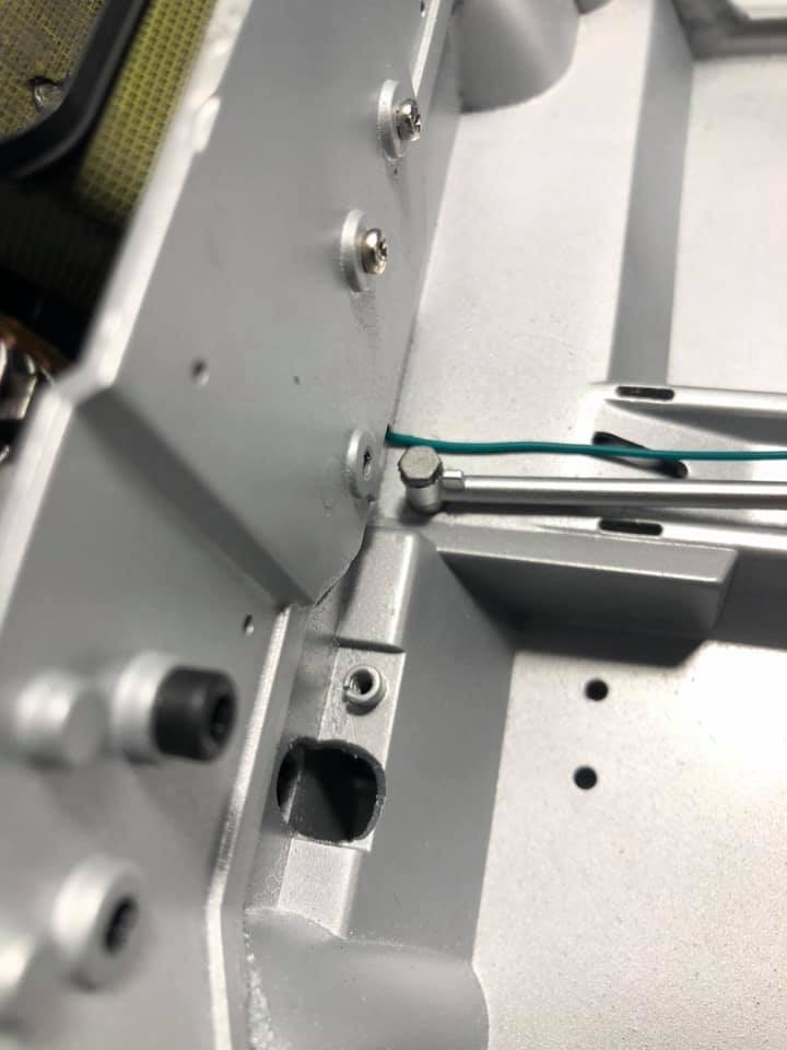

- modificato castello freno a mano forando la parte laterale come il reale, riverniciato il cilindro maestro e modificati i raccordi idraulici della pompa
- riverniciato con le corrette combo deo colori la leva del freno a mano
- riverniciato la leva e la cuffia del cambio, eliminato cavo disinnesto retro e applicato un nuovo più lungo

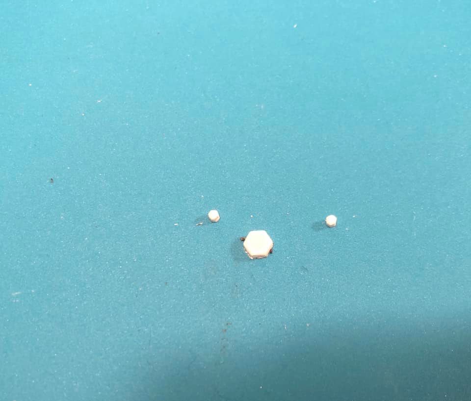

- applicati dadi su leva e castello cambio con punch&die
- aggiunti raccordi idraulici per tubazione extra per impianto frenante posteriore e freno a mano idraulico

Ciao , ho seguito tutte le modifiche che hai fatto sulla Delta, complimenti!!
Ti posso chiedere i diametri dei tubi intrecciati e le misure dei raccordi che hai usato nelle tue modifiche per favore.
Siccome la sto costruendo anch'io con la nuova riedizione, la vorrei provare a fare un po più reale ,non così giocattolo come te la vendono. Grazie.
frah2o
Messaggi: 819
RCR ha scritto: 9 gennaio 2025, 16:03 Ciao , ho seguito tutte le modifiche che hai fatto sulla Delta, complimenti!!
Ciao, scusa il ritardo. I tubi sono i braided hose della tamiya da 2 mm (diametro esterno). I racordi sono quelli in resina della TOp studio da 1.5mm codice TD23191
