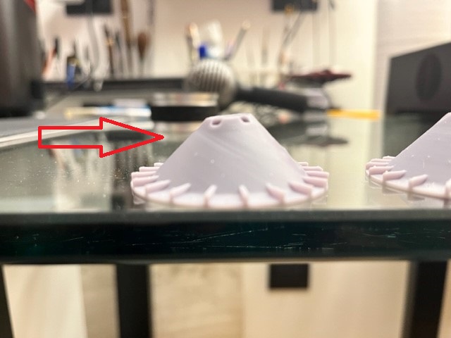

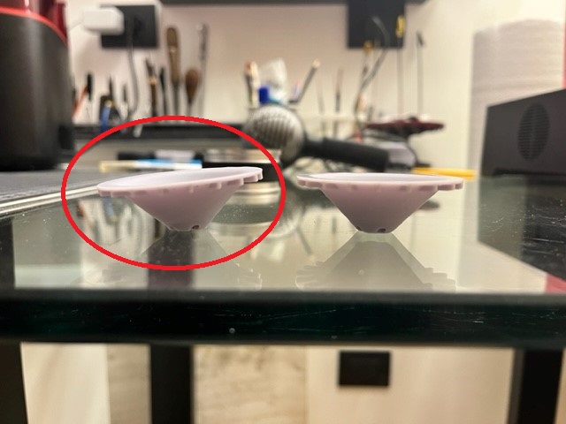

Da neofita quale sono al 3d ho fatto i miei primi pasticci (soprattutto i supporti) e una volta capito l'errore mi sono rimesso a fare le cose per bene (soprattutto grazie a ad amici che masticano 3d già da tempo)
Ho rifatto i pneumatici. La versione 1.0 si è spaccato internamente causa non cura interna della resina. un caro amico mi ha dato due consigli e tra quelli e la Wash & cure pare che ora sia sulla strada giusta.
Il primo ventolone (segnalato in rosso e sempre causa supporti e inclinazione mi si è deformato), Dopo aver aggiustato supporti e orientamento, lavaggio e cura: Posso dire di avere il mio primo pezzo finito
