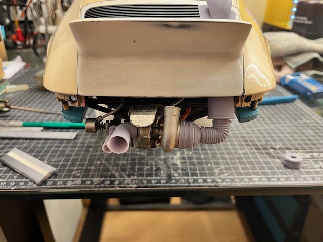

Battezzata la futura presa aria ho poi progettato i tubi che si collegano alle prese aria e proseguono nel vano motore per poi andarsi a collegare al convogliatore dell'IC.
Successivamente ne aumenterò il diametro in quanto come tubi sembrano un pò sottodimensionati per l'apporto d'aria richiesto.

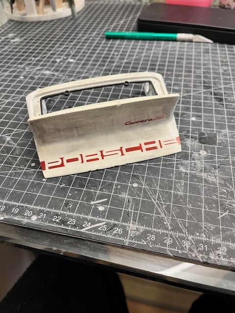

Eliminato le serigrafie dal portellone ho poi lavorato sui nuovi futuri loghi posteriori.

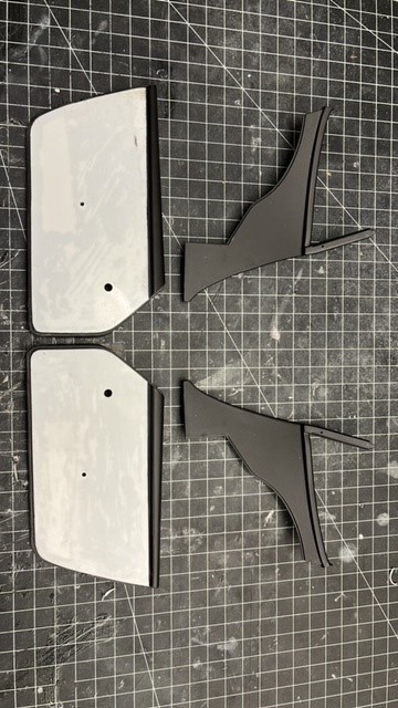

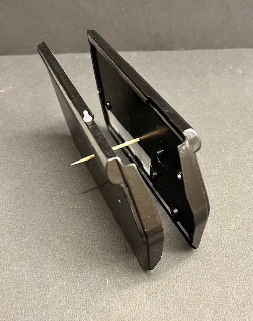

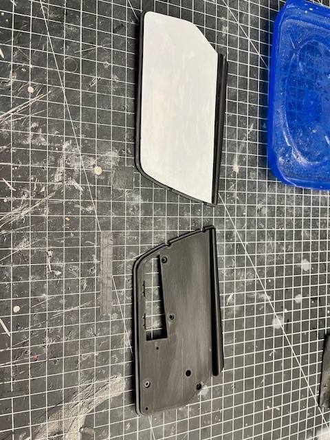

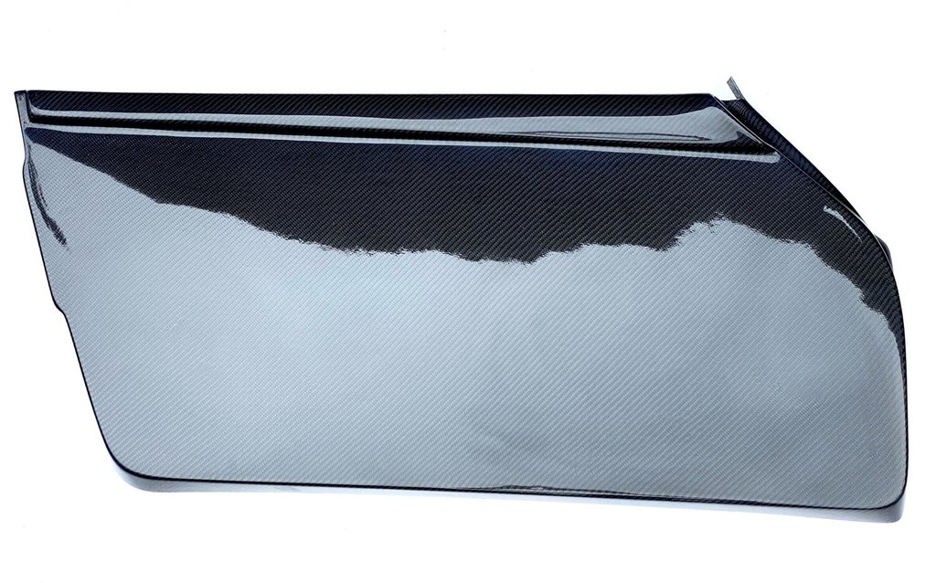

Ho poi iniziato a lavorare sulle portiere e precisamente sui pannelli interni.
Come nel golf rivestirò quasi integralmente in carbonio. Prendendo ad esempio vari pannelli, mixxerò il carbonio con elementi di quelli rivestiti in tessuto/pelle
Ho applicato un sovra pannello in plasticard da 0.5 che ho poi forato per per applicare la maniglia interna, l'apertura porta interno e la maniglia alzavetro.
N.B. foto prese da ricerca su google immagini per scopo di ricerca/references

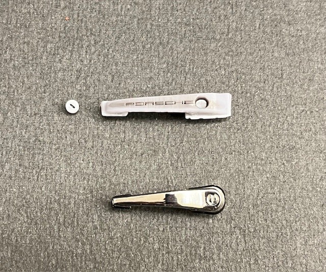

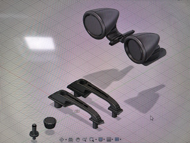

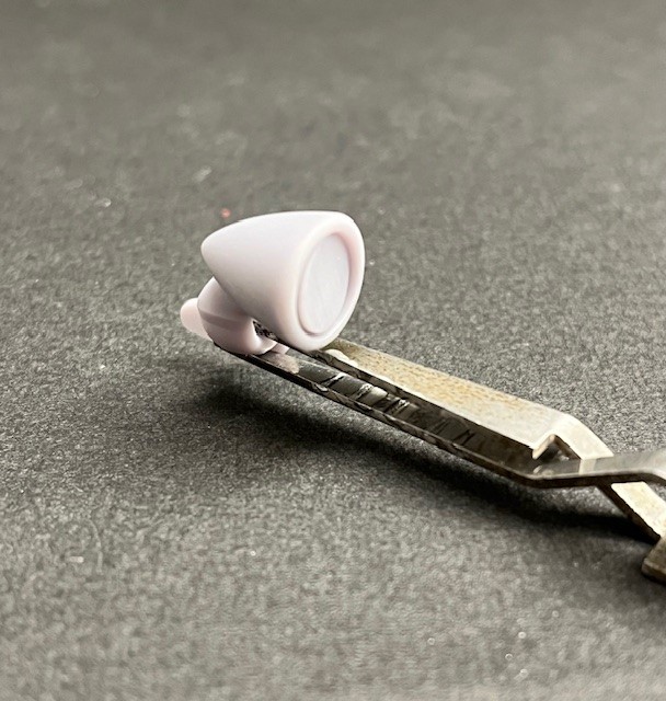

Ho poi rivolto la mia attenzioni su altri elementi della portiera.

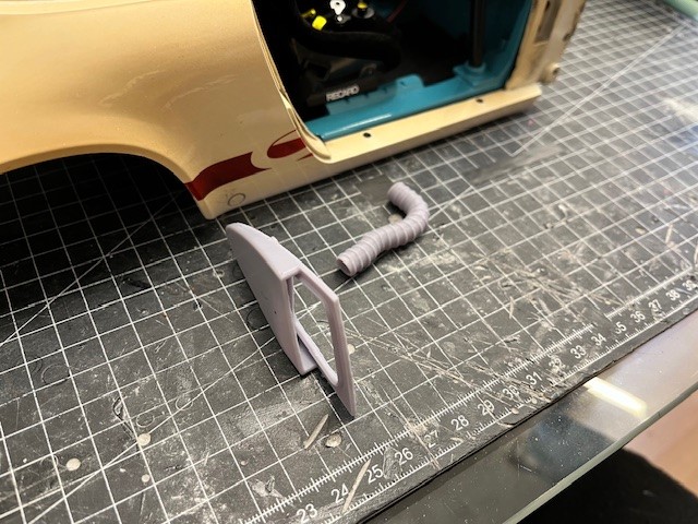

Oltre a voler sostituire gli specchi, ho rivisto anche le maniglie.
Pe gli specchi ho optato per dei classici ad ogiva dove ho anche inclinato lo specchio a seconda del lato montato.
Ho sostituito le maniglie con quelle della 944 che hanno forma decisamente più bella alle quali ho fatto il cilindretto serratura separato per facilitarmi la futura colorazione.

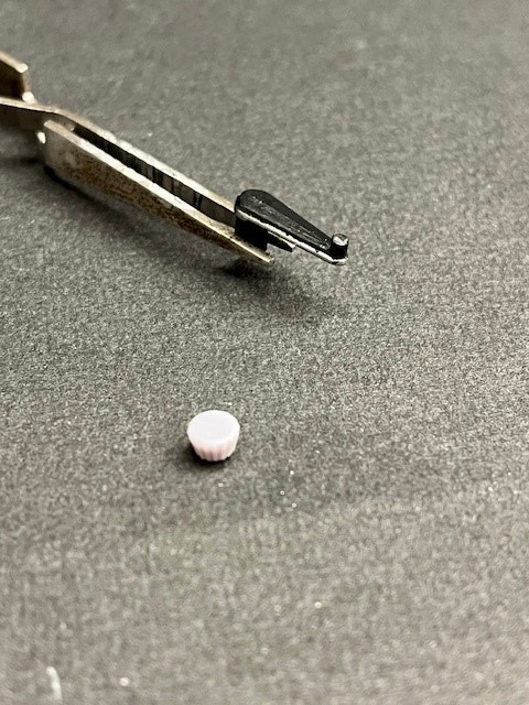

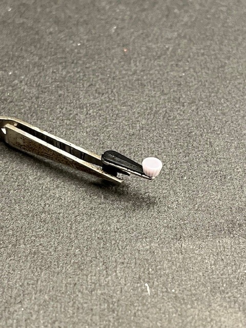

Ho prodotto il pomello sicura che è stato totalmente omesso.
Infine ho rifatto il pomello che verrà applicato sulla maniglia alzavetro (molto spartana).

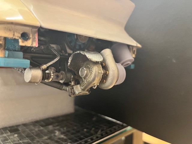

Nella prima idea di aspirazione aria avevo in mente di mettere il filtro direttamente sulla girante fredda del turbo ma mi sembrava troppo estremo e poco funzionale.
L'RSR adotta una aspirazione di cui ho cercato di replicarne il sistema di immissione del flusso: presa a periscopio sull'ala - condotto - airbox e infine turbo.
Ho iniziato dalla presa ad aria a periscopio che ho posizionato nella zona laterale dx della griglia di raffreddamento.
Al solito ho importato le varie aree grafiche in fusion per avere una direzione da seguire per forme e curve.
Ho poi continuato a lavorare sul condotto con il coperchio dell'airbox (che è il CDA della Bmc) e infine l'elemento filtrante.
Il sistema funziona che il cda è chiuso a cofano abbassato; quando lo si alza l'airbox rimane in posizione, ma si alza il condotto con il coperchio dell'airbox.
Per lavorare sulle ultime componenti per collegarmi al turbo ed avere le quote, accoppiato cda con il suo condotto alla presa aria.
frah2o
Messaggi: 819
Re: Porsche 911 RS 1972.......Turbo conversion 1/8
Messaggio da frah2o »
Come primo tentativo mi stavo avvicinando a quello che mi sono prefissato.
Ho lavorato sull'accoppiamento tra tubo con coperchio e cda per allineare il cda con la flangia del turbo in modo da potere lavorare su un manicotto con una singola curva a 90° senza dove creare doppie curve con traiettorie troppo complicate in uno spazio cosi ristretto.
Una volta trovata l'inclinazione giusta sono andato avanti progettando il manicotto sul turbo, flangia di collegamento tra manicotto turbo e tubazione airbox e infine il manicotto dell'airbox stesso.
Ho stampato, montato a secco e tutto è tornato per come lo ero immaginato.
Airbox solidale col turbo e infine condotto solidale con presa aria. A cofano abbassato il tutto è collegato. AL momento di alzare il cofano si separa il condotto della presa aria.
