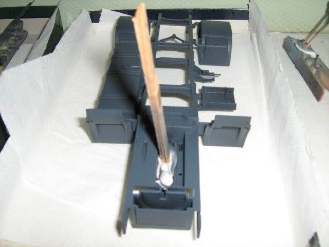

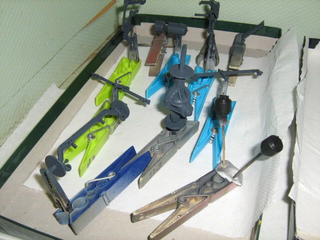

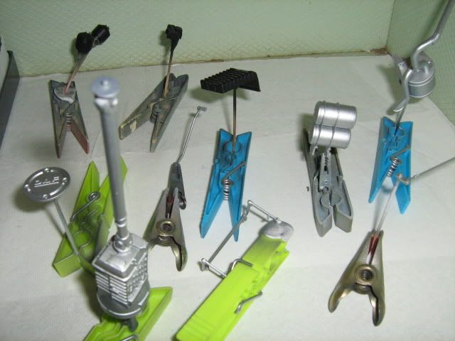

Finalmente,eh si finalmente dopo quasi tre interminabili giorni passati a sbavare :-crazy ho qualcosa da far vedere;è una panoramica di quasi tutte le parti che servono per il telaio,sono verniciate con il colore di base,adesso con il nero e l'argento differenzierò qualche dettaglio
Allora,prime impressioni,il kit è discreto,anche se ci sono molte bave da eliminare e giunture da stuccare,più che altro sono le istruzioni che vanno interpretate;ad esempio,loro fanno colorare il telaio di nero,ma nella realtà sarebbe grigio,con i parafanghi neri,l'alloggiamento della batteria nero,e il serbatoio del carburante alluminio opaco.
Poi altra cosa,fanno iniziare con la colorazione del telaio e serbatoio,e solo allo step 4 dicono di incollare la metà inferiore del serbatoio,o anche le ruote che possono essere benissimo montate per ultimo le fanno montare subito.
E questo per citare le cose più evidenti,insomma come dicevo prima le istruzioni vanno interpretate.
Poi,pur che non ci sia dentro il motore e la cosa non mi dispiace,potevano avere maggior riguardo nel far cadere gli estrattori,va bene che sono sotto al telaio e nessuno ci va a guardare,però......

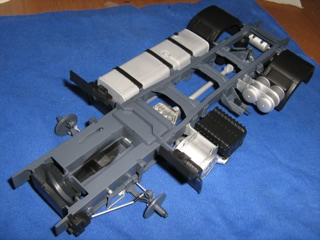

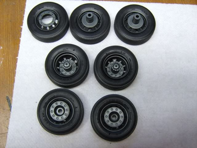

Il telaio inizia a prender forma:
Questa è una vista dal sotto,ed è meglio che rimanga sotto:

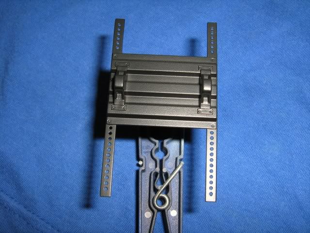

Ho forato le rotaie per fissare la ralla(l'Italeri gli aveva appena accennati)
E qui c'è l'intero treno di gomme pronto;i cerchioni sono stati colorati in gunmetal:
Adesso devo fare il foro del tubo di scarico nella carena laterale,e aggiungere qualche altro particolare al telaio e poi passo alla cabina.
Questa realizzazione mi stà divertendo molto,però il kit a mio parere,in alcuni posti è fatto in modo molto approssimativo :-NOOO ,e se ci fossero state meno bave sarei stato più contento ;)

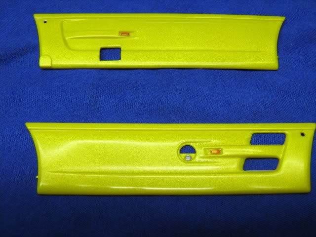

Ecco come dovrebbe dovrebbe essere il colore finale della cabina:

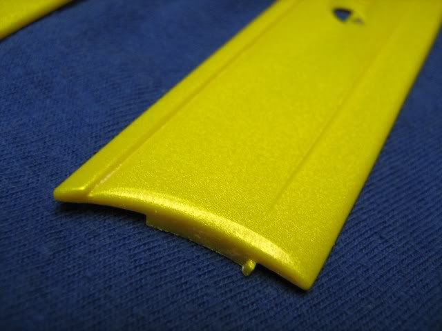

Queste sono le due carenela terali,lisce lisce come il sederino di un bebè.
Stò utilizzando il Giallo Iridescente della Createx;sono in boccettine già pronte all'uso per l'aerografo,ma volendo c'è anche il suo diluente.
Per adesso mi trovo bene,la resa è buona,non lascia residui nell'aerografo,e come colore al sole ha dei riflessi fantastici.
Per fare carrozzerie di auto.camion e moto,secondo me sono colori da prendere in considerazione.

Madd 22
Messaggi: 5930
Re: Daf XF 105 Italeri 1/24 &.....
Messaggio da Madd 22 »
Ciao daniele,
per il colore che hai dato, secondo me la resa è proprio bella... il metallizzato rende molto bene!
Per i lavaggi...posso dirti che :
1) tralasciando le parti che , una volta montato il tutto, non si vedranno, io ti propongo di sporcare la tanica del serbatoio, sia facendo scorrere l'olio, non molto scuro, in quelle parti dove si creano solchi o linee di giunzione, inoltre, vicino al tappo devi ricreare un effetto filtro per simulare lo scolo del carburante quando si fa rifornimento! non so se hai presente quello che ti voglio dire!
2) anche le bombole per l'aria compressa che alimentano l'impianto frenante, non sono poi così lucenti! un minimo lavaggio ci vuole!
3) ci vuole secondo me anche simulare l'usura dei pneumatici, e un minimo di sporco nei parafanghi
Ovvimaente tutto questo dipende se vuoi realizzare un modello appena uscito dalal fabbrica, oppure un bel modello che ha masticato migliaia di kilometri, come nelal realtà!
Se vuoi proprio esagerare, tutta la parte che non si vede, come telaio, organi di trasmissione, come albero e mozzi, sono pieni zeppi di grasso!!!!
Ma per tua fortuna il modello è per la gran lunga carenato!
Dipende da te, è vero spesso le motrici sono trattate dai camionisti come vere e proprie ferrari, ma a guardarle da vicino sono belle che zozze.
Inoltre tu vuoi accoppiare alla motrice , un rimorchio per tasporto materiali da cava.... quindi... la motrice quando preleva il rimorchio deve passare per terreni non asfaltati! si zozzerà un pochino!
