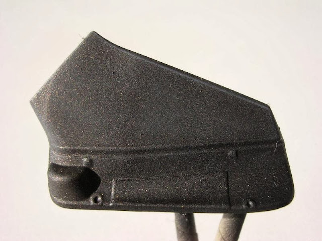

1. Motore e cambio: ho applicato due mani di Coal Black 85 della Humbrol e una mano molto leggera formata da una miscela di oro, marrone cioccolato, nero satinato, e diluente tutti della Humbrol in questa proporzione: oro 2, nero satinato 2, marrone cioccolato 2, diluente 5. Questa mano deve essere molto, molto leggera senza coprire il nero, ma dando quella ombreggiatura oro/marrone tipica della fibra di carbonio; per finire ho applicato due tonalità di grigio a pennello asciutto per aumentare i volumi. Sul motore e sui lati del cambio ho passato una mano di Humbrol Metalcote Polished Aluminium seguito da un lavaggio fatto con una miscela di nero satinato, marrone cioccolato, diluente, tutti Humbrol, nella proporzione di 1-1-2. Poi ho applicato a pennello asciutto il Metalcote Matt Aluminium Humbrol e del Metallic Grey e Chrome Silver Tamiya nelle zone più rilevate e sul coperchio delle valvole per incrementare i volumi. Ho mascherato il cambio e il motore e ho spruzzato il serbatoio dell’olio e la barra antirollio col Metalizer Aluminium di Model Master. Ho spruzzato il cassonetto dell’aspirazione con Coal Black 85 di Humbrol e del grigio a pennello asciutto poi ho applicato una mano di vernice trasparente lucida 35 di Humbrol per permettere l’adesione della decal Shell e ho sovraspruzzato con vernice satinata 135 Di Humbrol. Dopo la mascheratura ho applicato una mano di Aluminium Metalizer della Model Master.

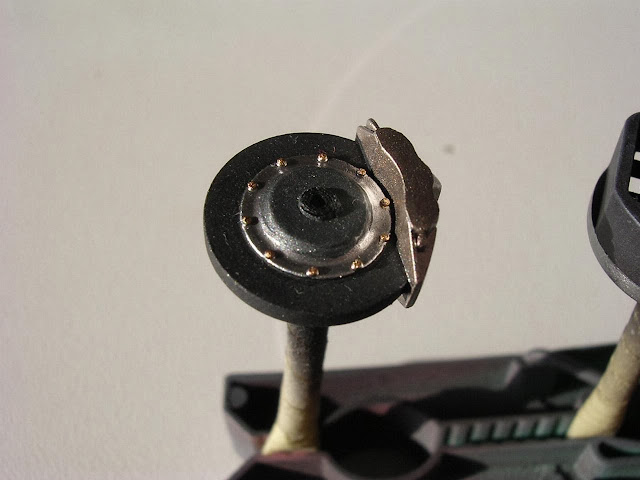

3. Bracci delle sospensioni, portamozzi, semiassi e freni: ho verniciato queste parti semplicemente seguendo le istruzioni Tamiya. Ho comunque spruzzato i bracci delle sospensioni e i portamozzi con una leggera mano di una miscela di oro, marrone cioccolato, nero satinato, e diluente tutti della Humbrol nella proporzione di 2-2-2-5 finendo con due tonalità di grigio a pennello asciutto.
